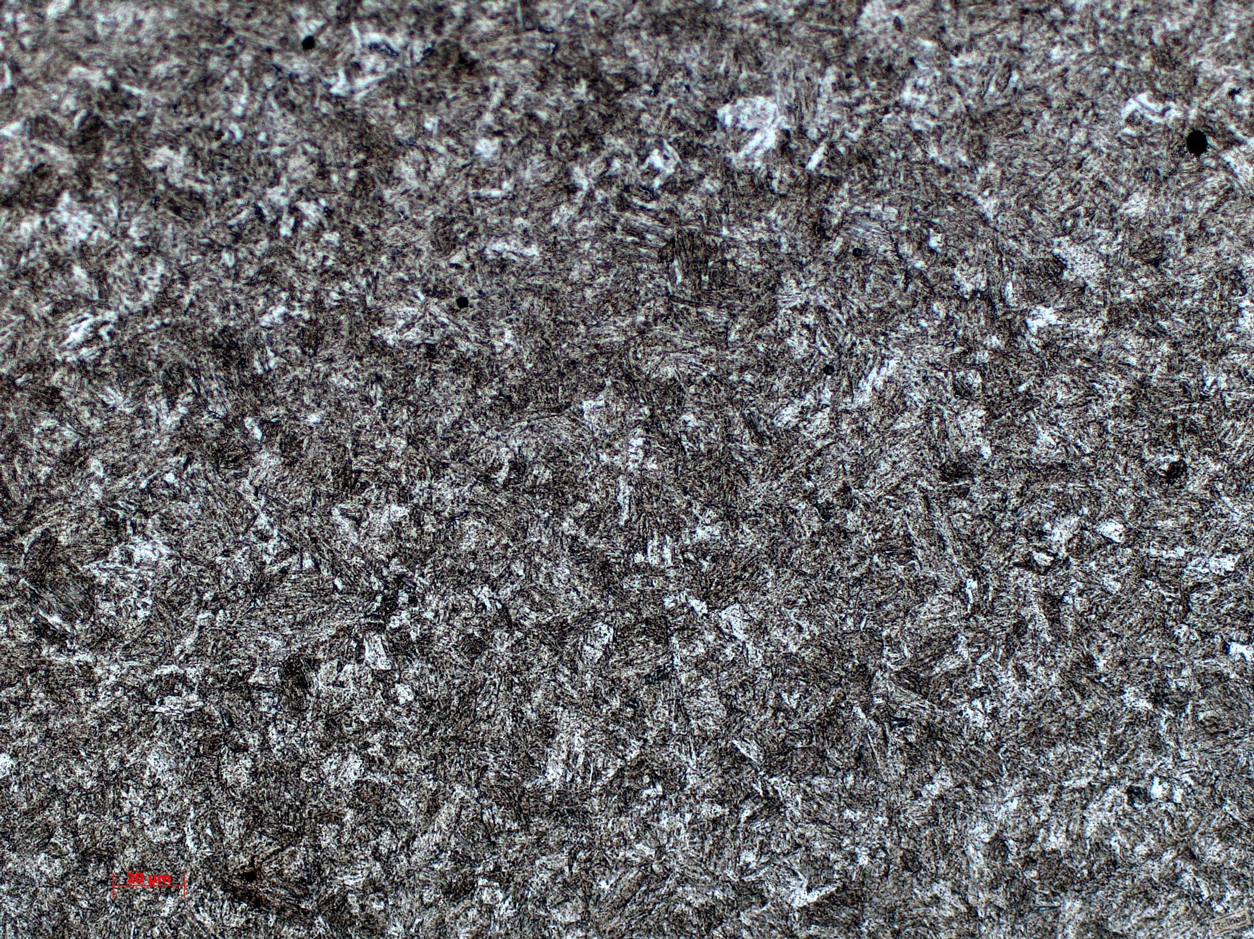

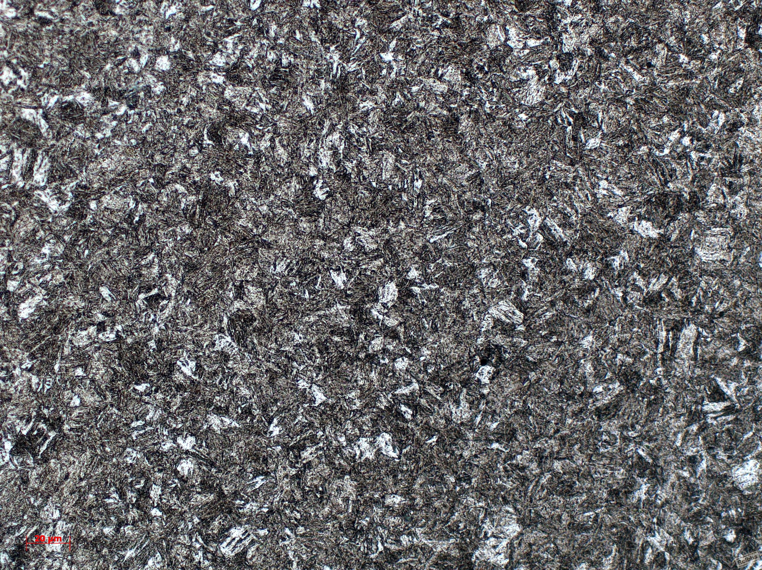

未断裂的铁素体多一些
发表于 2014-5-15 20:44:12 | 显示全部楼层 |阅读模式
未断裂的500
未断裂的500
断裂的 500
断裂的 500
发表于 2014-5-22 07:26:00 | 显示全部楼层
从两张图片组织上分析不出断裂缺陷的原因,有可能回火温度过低!

发表于 2014-5-22 09:34:15 | 显示全部楼层
楼主介绍的不清楚,是什么情况下断裂的,宏观照片在哪里
签到天数: 129 天
发表于 2014-5-22 10:01:45 来自手机 | 显示全部楼层
同批次料吗?同炉处理吗?裂缝照片情况如何?信息越详细,越能锁定找到Red-X。
签到天数: 123 天
发表于 2014-5-22 10:05:14 | 显示全部楼层
一般高强度螺栓在热处理中经常会出现部分断裂现象
所以规范材料、锻造和热处理非常有必要
发表于 2014-5-22 10:40:29 | 显示全部楼层
断裂分析最好要有断口照片。
求助,要工艺、材料介绍详细一点。
签到天数: 35 天
发表于 2014-5-22 16:19:34 | 显示全部楼层
什么淬火工艺。能介绍下嘛? 网带炉?淬什么介质?
签到天数: 608 天
发表于 2014-5-22 16:34:33 | 显示全部楼层
淬火后出现裂纹还是使用中出现断裂?
断裂部位?宏观断口?
 楼主| 发表于 2014-5-22 16:42:20 | 显示全部楼层
相同的材质20#相同的炉号,相同的热处理工艺使用之后出现裂纹,螺栓的根部断裂,宏观断口没有拍已经没有样品了(样品被寄到韩国总部去了)

发表于 2014-5-22 16:54:21 | 显示全部楼层
yaowei0223 发表于 2014-5-22 16:42
相同的材质20#相同的炉号,相同的热处理工艺使用之后出现裂纹,螺栓的根部断裂,宏观断口没有拍已经没有 ...
楼主要是热处理负责人的话,那么请暂时将担起的心先放一放。
使用中出现的断裂,固然不能马上排除热处理的因素,但涉及的因素会更多。。。。。
还是待有断裂的螺栓实物回来后,将断裂部位、断口宏观照片上传后再议吧。
