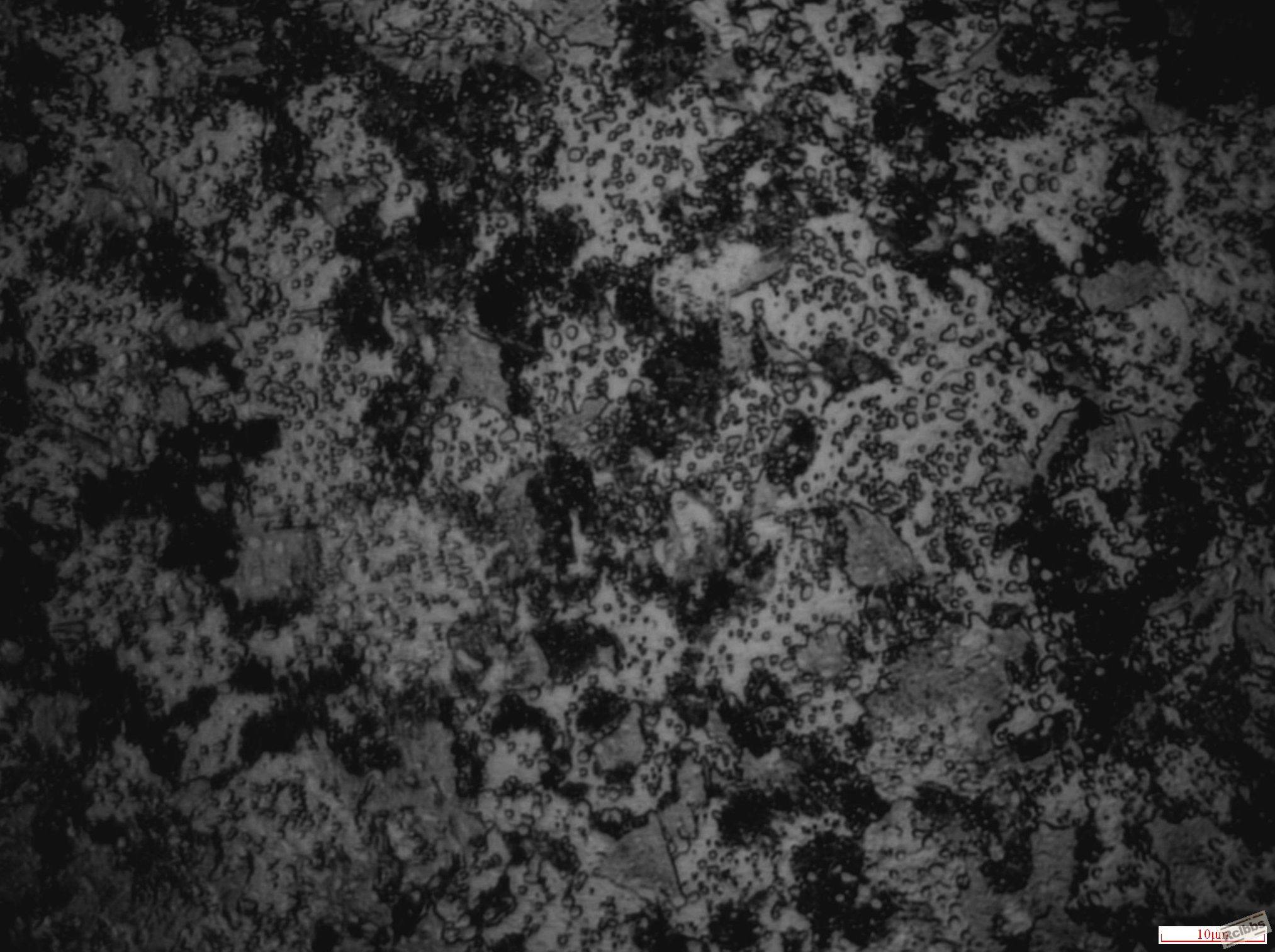

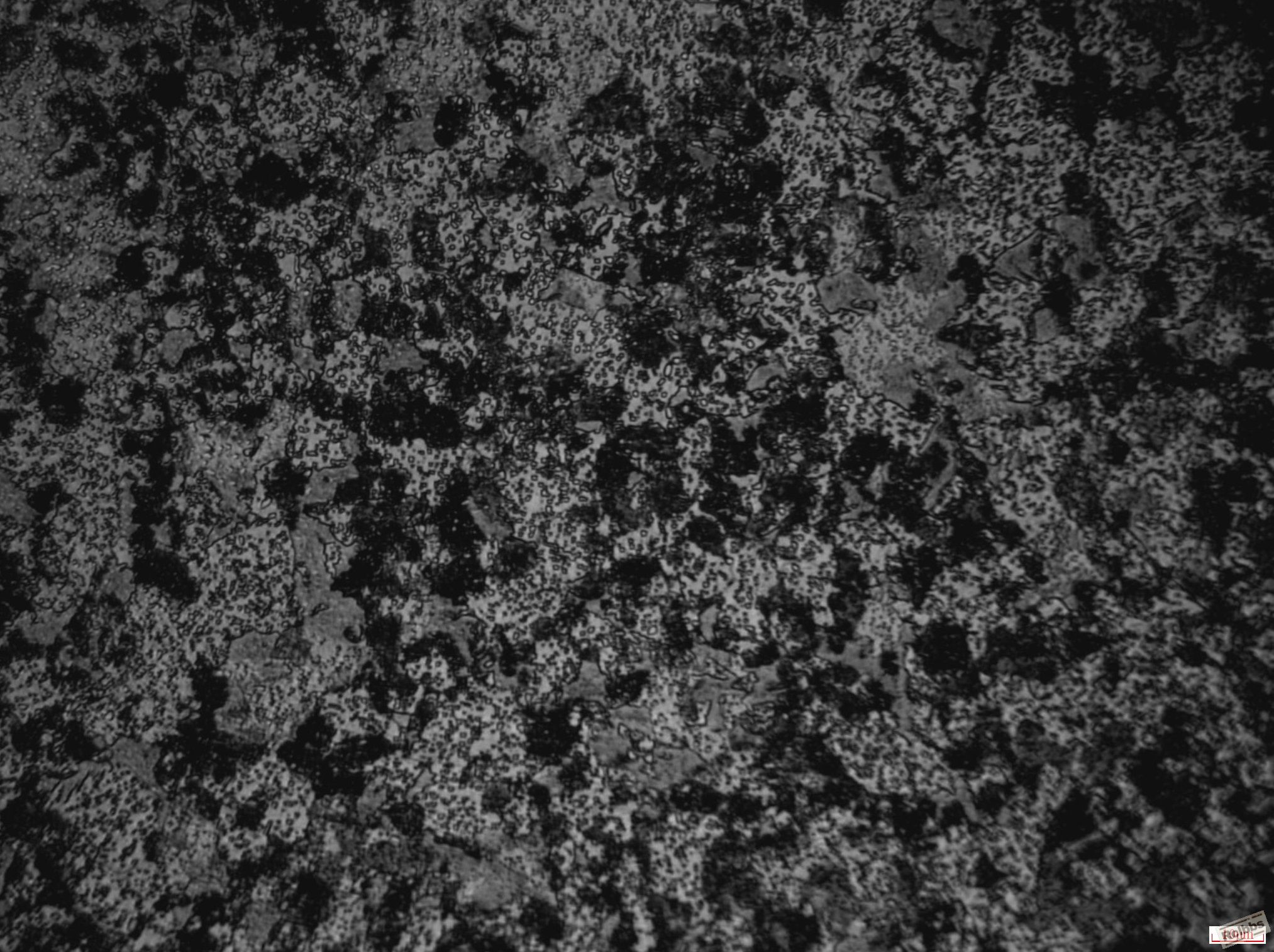

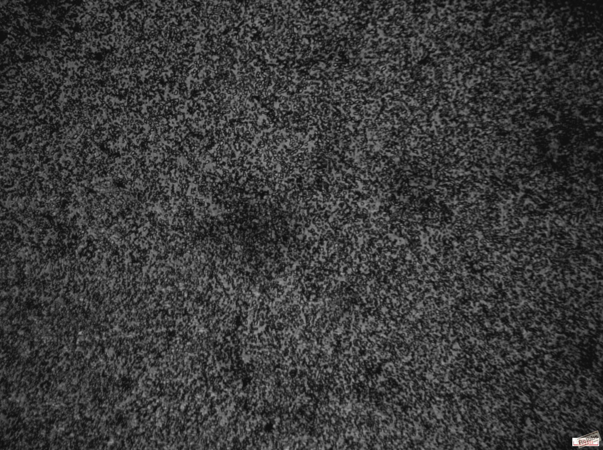

车间发现有十几个套圈硬度为原材料硬度,实际测量之后发现硬度还没有原材料(热锻退火)硬度高,金相观察出现屈氏体。采用真空炉处理的,真空炉只负责加热和淬火,回火在另一个回火房。还不知道百分率高不高,大师们帮帮忙!

支持一下楼主呵呵。你这个套圈没有加热好,是不是卡在哪里了?

GCr15是用双室油淬真空炉处理吗?如是,建议检查转移时间和充氮压力。

这个组织在网带炉中 ,工件加热后没有及时进入油池冷却会出现这样的组织。也就是说您这个工件没有在预定的温度及时的冷却。

你切开看,表面和心部是不是都有,如果是,查查热电偶的位置等等设备原因,如果只有表面有,心部没有,看看冲氮气的阀是否有问题,如果是表面没有,而心部有,看看装载方式如何,是否密度大,或不均匀摆放。以及搅拌是否出现问题。

都是非马氏体组织,淬火时冷却太慢的缘故
