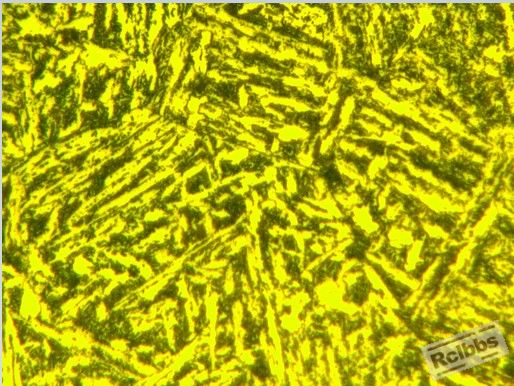

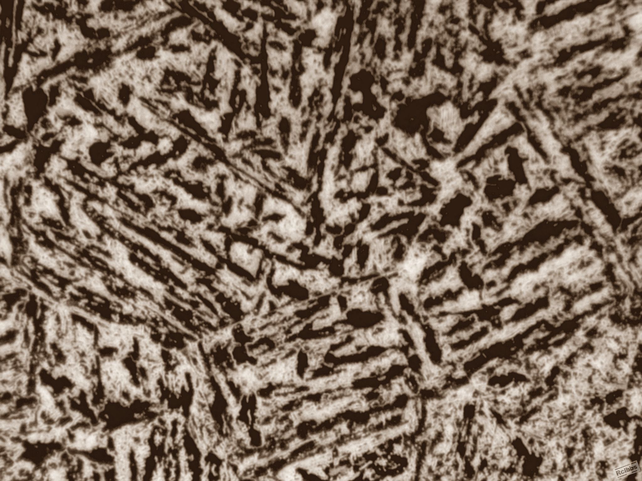

 楼主| 发表于 2014-5-16 08:12:24 | 显示全部楼层
这是钢厂原材料供货状态,硬度在HB290—310,此组织金相合格不?
发表于 2014-5-16 08:37:27 | 显示全部楼层
你们什么要求?正火?42CrMo材料F+P还是挺常见的,你给的金相应该是存在贝氏体了。
签到天数: 521 天
发表于 2014-5-16 22:41:55 | 显示全部楼层
          冷速比较快啊! 硬度合格?
