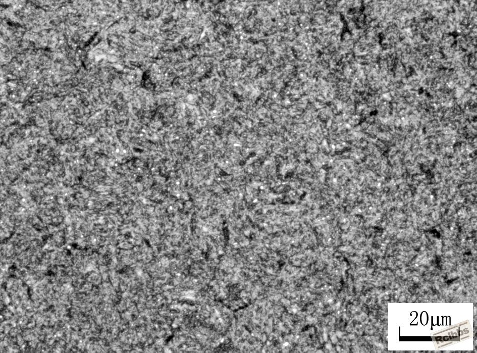

1-500-6.jpg 图中白色点是什么?怎么形成的?810度油淬,图中黑色是未溶碳化物?保温时间短了?组织不太清晰,是全马氏体?
发表于 2014-5-20 15:26:58 | 显示全部楼层
这是多少倍的图片啊?我是菜鸟我看不到马氏体啊,而且我感觉这样品是不是没腐蚀好啊?,别喷我,我真心不懂是来请教的

还有相关金相吗?我也正好在做65Mn
发表于 2015-3-29 13:05:08 | 显示全部楼层
白色颗粒为碳化物。
发表于 2015-4-1 12:40:47 | 显示全部楼层
65mn810淬火会不会低了点?

M+少量下B+白色未熔碳化物吧
签到天数: 149 天
发表于 2015-4-17 11:48:34 | 显示全部楼层
个人认为,淬火组织基本还是可以的!淬火马氏体+粒状碳化物,不认为有下贝的存在!
签到天数: 29 天
发表于 2015-4-22 17:03:40 | 显示全部楼层
淬火马氏体加粒状碳化物,至于粒状碳化物可能是温度过低,未融入奥氏体。
