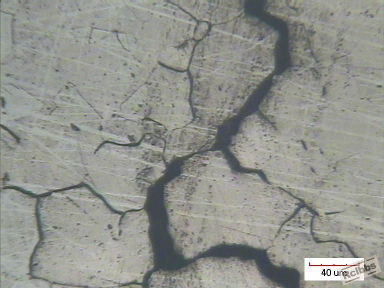

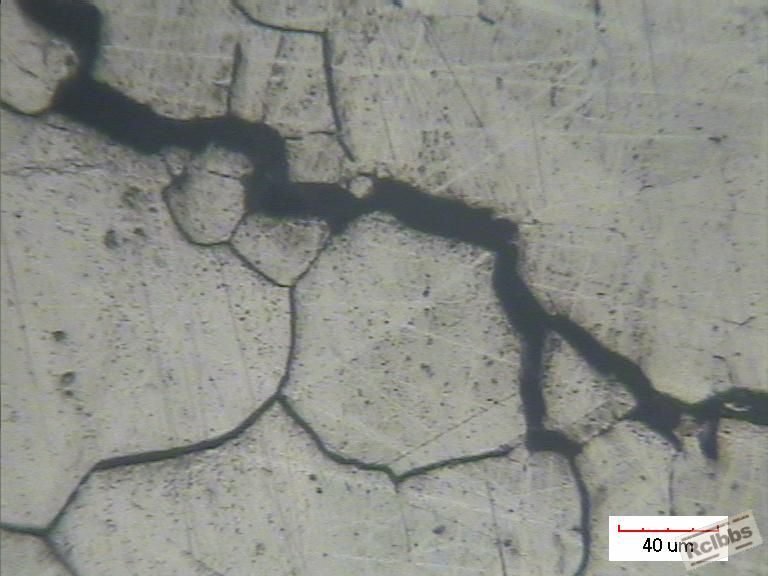

发表于 2014-5-21 10:31:05 | 显示全部楼层
不是过烧!是铜脆铜脆铜脆!
签到天数: 49 天
发表于 2014-5-21 10:33:17 | 显示全部楼层
铜脆是指高温发生渗铜现象,铜相富集在晶界。由于铜的熔点低,在随后的锻压加工中,铜相液化,晶界受锻压力而开裂,引起工件报废。
签到天数: 26 天
发表于 2014-5-21 10:23:43 | 显示全部楼层
过烧引起的沿晶界断裂

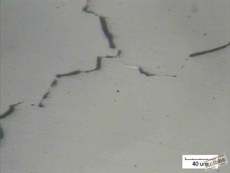

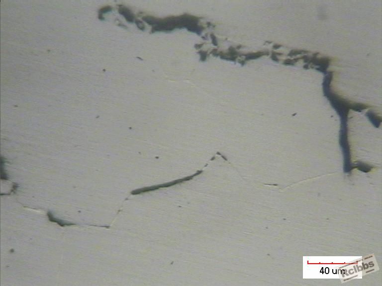

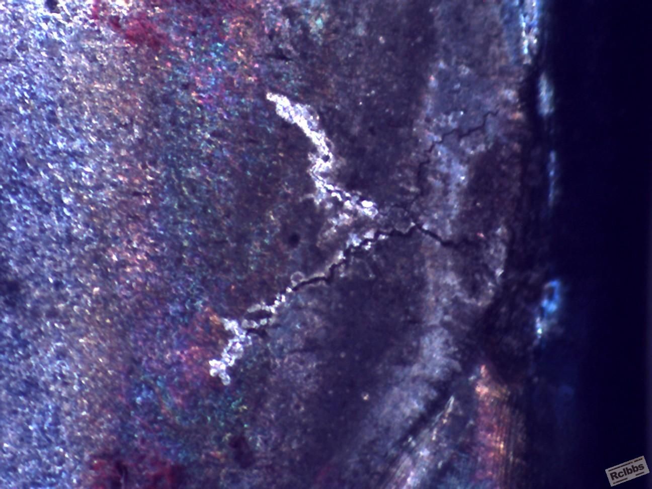

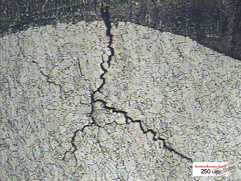

发表于 2014-5-17 14:59:45 | 显示全部楼层 |阅读模式
工序如下:1.0厚度 304 板材--》拉伸-->,1050固溶处理-->焊接铜管(炉焊)--》两端焊不锈钢端盖-->试漏发现在两端焊接区附近有裂纹,图片如下
宏观
宏观
40倍
40倍
250倍
250倍
250倍
250倍
400倍
400倍
400倍
400倍
看下这个裂纹是如何产生的?
发表于 2014-5-17 20:07:50 | 显示全部楼层
沿晶裂纹,过烧引起的

不是产品本身存在的裂纹?

个别产品裂纹内部可见黄色微粒,请问是否可考虑是铜污染引起的开裂?
 楼主| 发表于 2014-5-19 10:54:20 | 显示全部楼层
liliangfangfang 发表于 2014-5-17 20:07
沿晶裂纹,过烧引起的
请问是如何判断的?不太懂,还请指教

第二附图上部是填料的焊缝吧?
