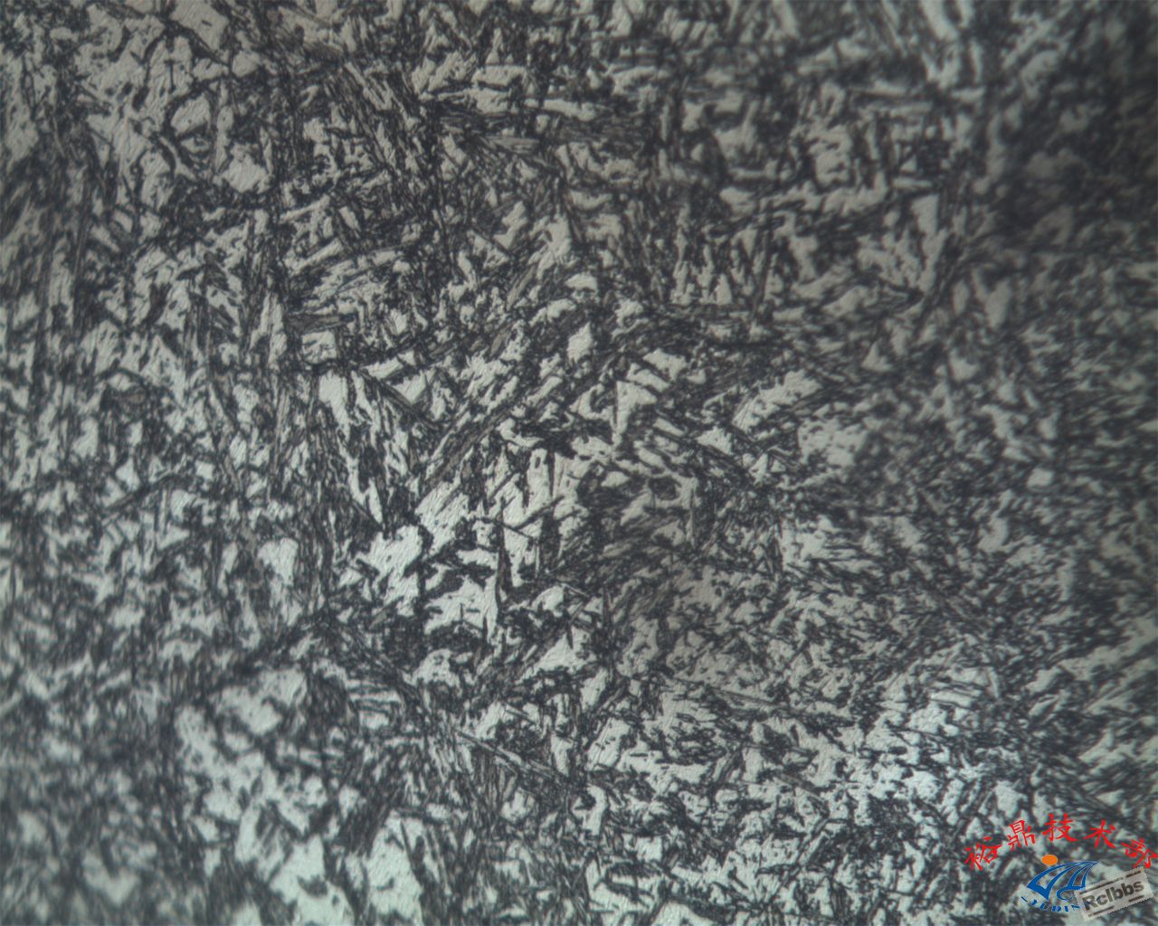

发表于 2014-5-17 18:30:34 | 显示全部楼层 |阅读模式
   材料为2316加S 热处理工艺不详,硬度25-30HRC

签到天数: 611 天
发表于 2014-5-17 21:33:40 | 显示全部楼层
好象有大量残余奥氏体
签到天数: 608 天
发表于 2014-5-18 07:00:21 | 显示全部楼层
 “材料为2316加S 热处理工艺不详,硬度25-30HRC”
真心求教这个“2316”的成分控制是?
“加S”不是“渗S”之意吧?
500X左图是心部组织,右图是表层组织?二者之间组织不同,硬度值应该有所差别,上面提到的25-30HRC是表层测试要求?
签到天数: 1505 天
发表于 2014-5-18 09:30:56 | 显示全部楼层
2316硬度25--30HRC,是调质处理?
还是淬火后?

谢谢高工的回复,您的提问有以下3点,
1.加S是在炼钢时候加的,现检测成分为0.06%。
3.测试仪器为洛氏硬度计
另一点的是这组织(右图)个人认为那些黑色针状为马氏体,白色基底为铁素体。不同的是如果是马氏体硬度怎么又这么低,这点有点无法理解。真心求教!!!实验室没有显微硬度计。

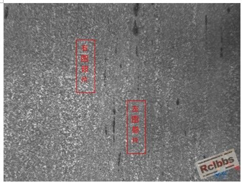

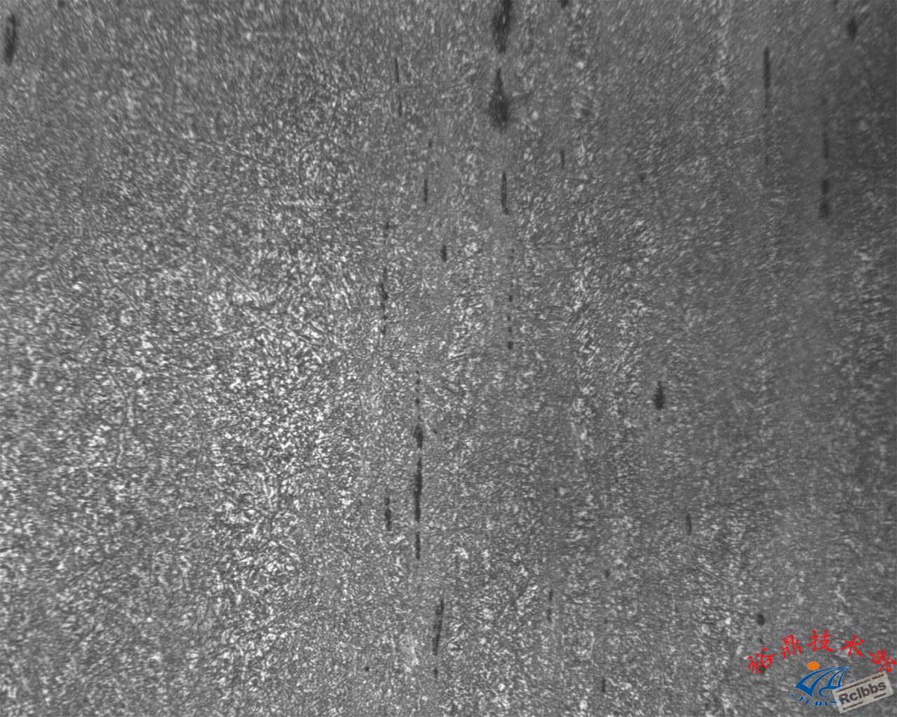

如此,
故意含S的钢,可能是便于切削用的,称“易切削钢”;
上述左、右两图,均出自一张低倍金相照片中,可能,仅仅是可能——金相制样不当,出现异常使金相面的表层出现极薄的假象组织,而呈针状组织。
建议继续水磨金相面,再观察,如何?
签到天数: 524 天
发表于 2014-5-20 09:31:44 | 显示全部楼层
回火马氏体(针状)+残余奥氏体

发表于 2014-5-20 11:51:15 | 显示全部楼层
longxuan 发表于 2014-5-19 22:13
谢谢高工的回复,您的提问有以下3点,
2.
黑色线状两种可能:
1,硫化物夹杂
2,制样问题
不像马氏体

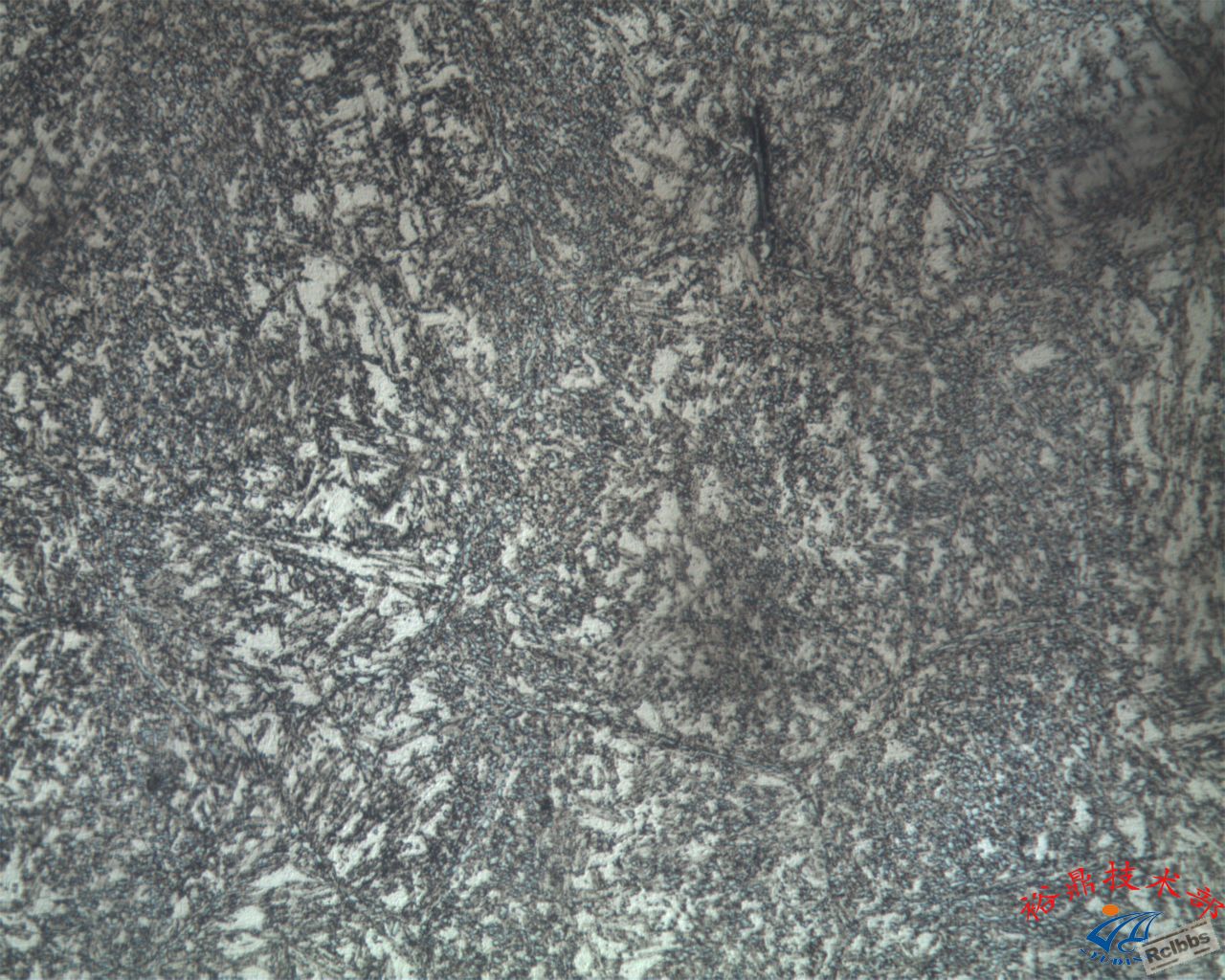

发表于 2014-5-20 15:23:45 | 显示全部楼层
第三张图片一定是马氏体,并且有过热的特征
发表于 2014-5-20 22:33:32 | 显示全部楼层
灰色条纹为硫化物的可能性大,有带状组织的情况。组织为马氏体和残奥,因为马氏体针已经贯穿了,夹在针状物间的白色组织判断为残奥。
签到天数: 21 天
发表于 2014-5-21 07:09:37 | 显示全部楼层
同意13楼的看法,有材料偏析,组织为马氏体和残奥

发表于 2014-5-22 11:56:38 | 显示全部楼层
淬火+回火,针状马氏体+大量残余奥氏体组织,残余奥氏体较多,因此硬度会比较低。淬火的温度高。

发表于 2014-5-22 16:05:12 | 显示全部楼层
zhch_0221 发表于 2014-5-20 22:33
灰色条纹为硫化物的可能性大,有带状组织的情况。组织为马氏体和残奥,因为马氏体针已经贯穿了,夹在针状物 ...
材料为2316加S  残奥量有这么多啊?过热!
马氏体状态,看似好想低温回火了。
发表于 2014-5-22 16:54:28 | 显示全部楼层
看组织好像不止这个硬度吧!建议抛去表面打打次表看看
