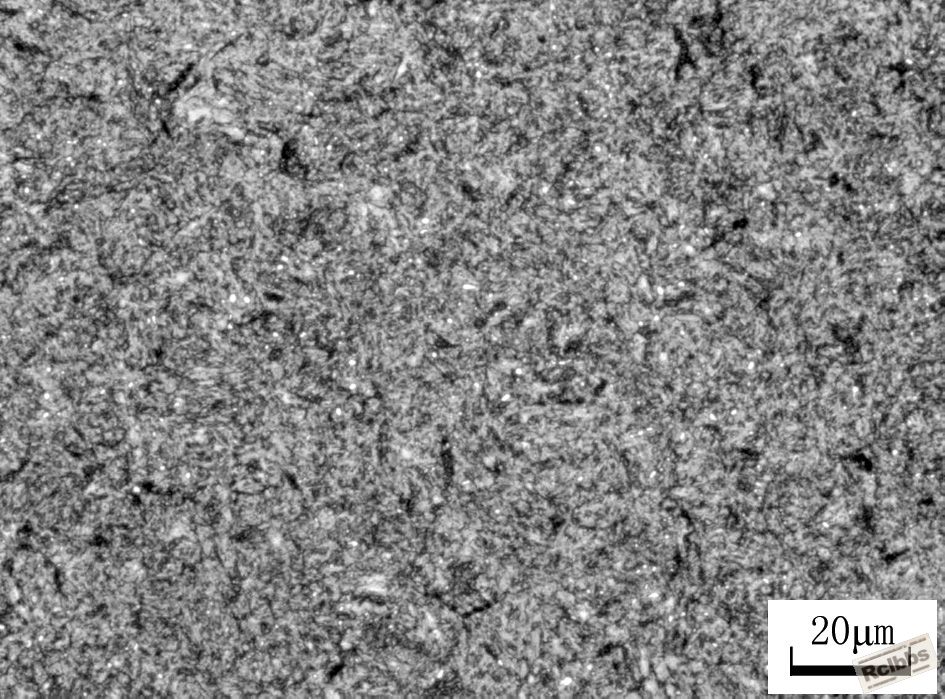

发表于 2014-5-18 16:23:28 | 显示全部楼层 |阅读模式
1-500-6.jpg 图中白色点是什么?怎么形成的?810度油淬,图中黑色是未溶碳化物?保温时间短了?组织不太清晰,是全马氏体?
签到天数: 52 天
发表于 2014-5-18 22:43:13 | 显示全部楼层
汗!那白色颗粒才是渗炭体,黑色组织是冷速慢产生的,组织还可以。
签到天数: 22 天
 楼主| 发表于 2014-5-18 23:26:46 | 显示全部楼层
怎么判别式马氏体呢,好像很难分辨针状……请指教
签到天数: 140 天
发表于 2014-5-19 08:13:00 | 显示全部楼层
还是看下基础的知识吧!弹簧钢最好组织是隐晶马氏体,组织判断的时候最好结合硬度!
签到天数: 22 天
 楼主| 发表于 2014-5-20 18:26:28 | 显示全部楼层
隐晶马氏体结合硬度怎么辨别
发表于 2014-5-20 19:43:48 | 显示全部楼层
398330 发表于 2014-5-20 18:26
隐晶马氏体结合硬度怎么辨别
隐晶马氏体即隐针马氏体,隐晶马氏体结合硬度鉴别,就是让你在马氏体针细小不易分辨时结合硬度值加以判别的意思。
