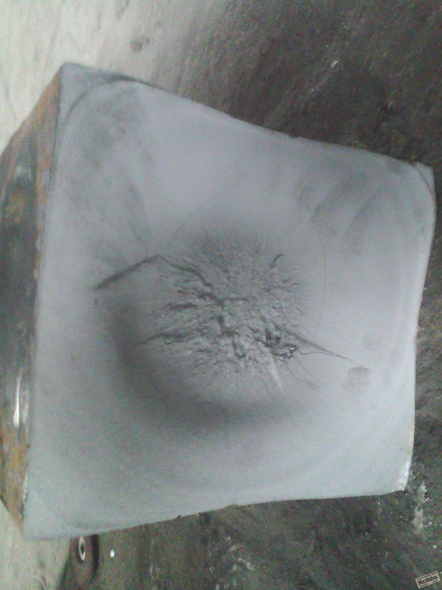

以上为宏观照片

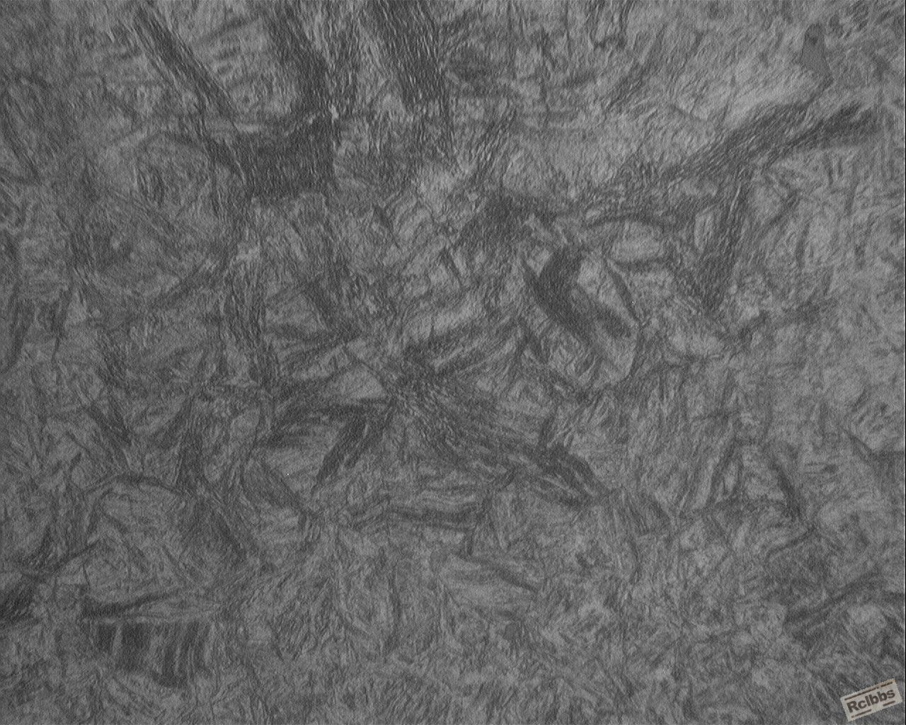

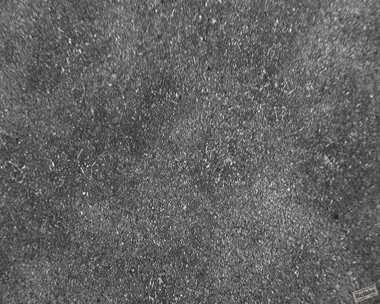

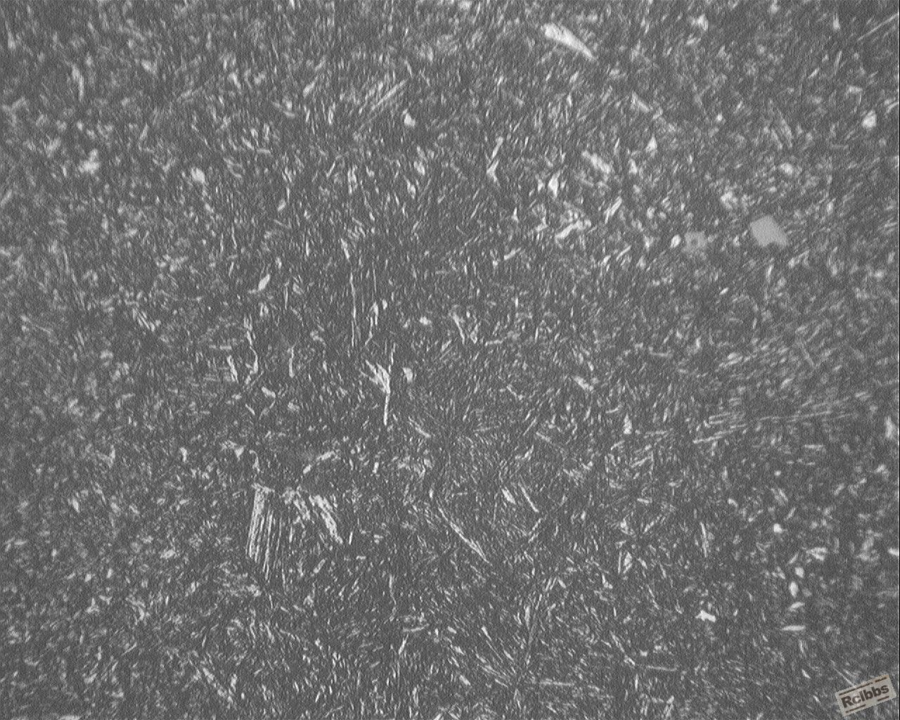

001.jpg Q830水冷+T600空冷 100倍

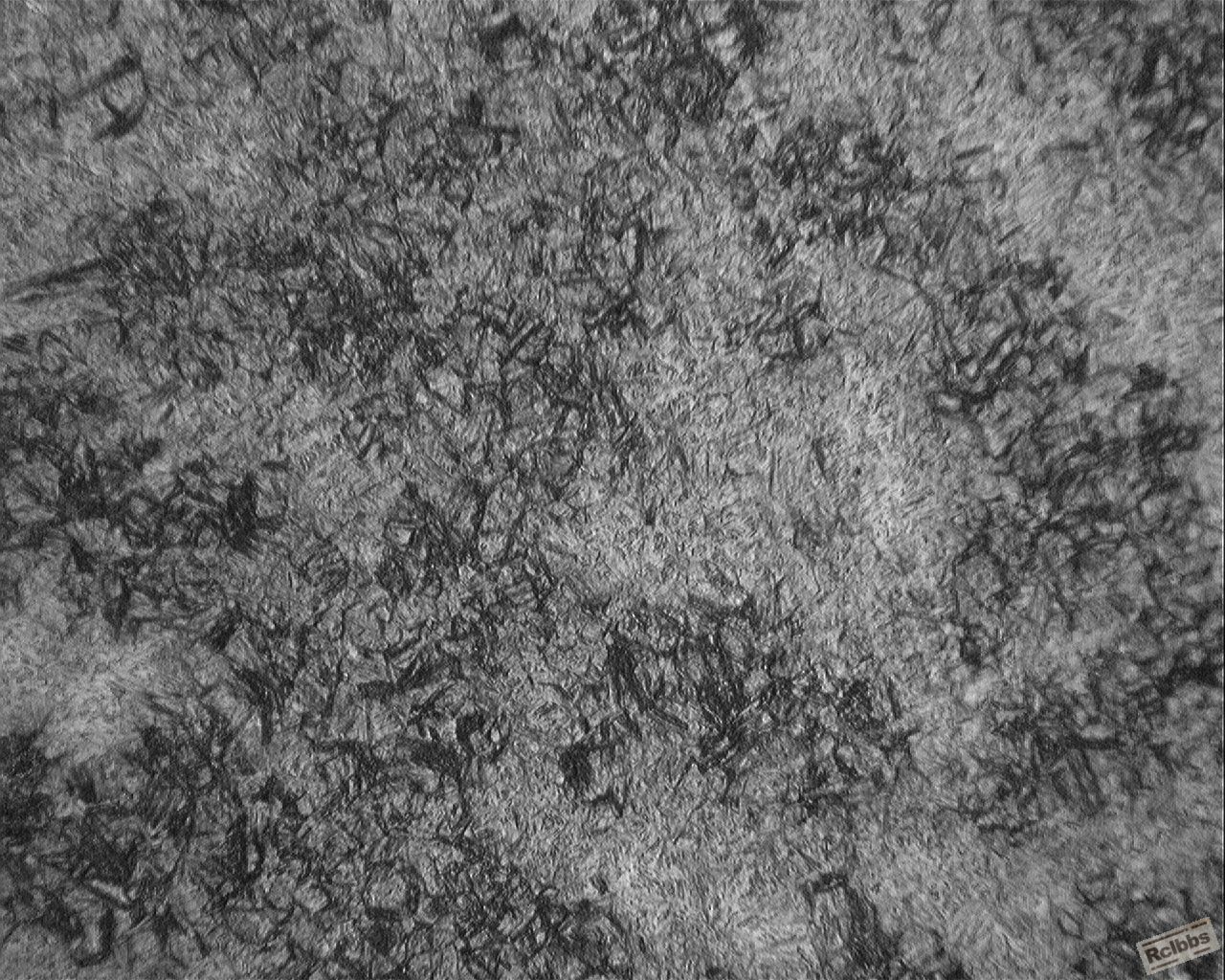

03.jpg Q830水冷+T600空冷 400倍
02K.jpg N850 空冷 400倍  里氏硬度为547  HRC26.5
002K.jpg N850 空冷 100倍

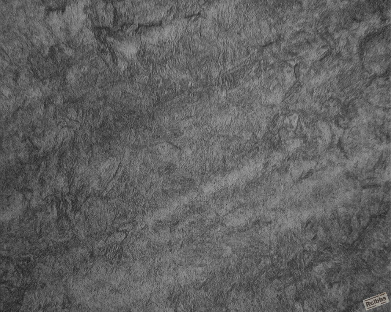

001-4M.jpg Q850 水冷 400倍  里氏硬度为534  HRC24.1

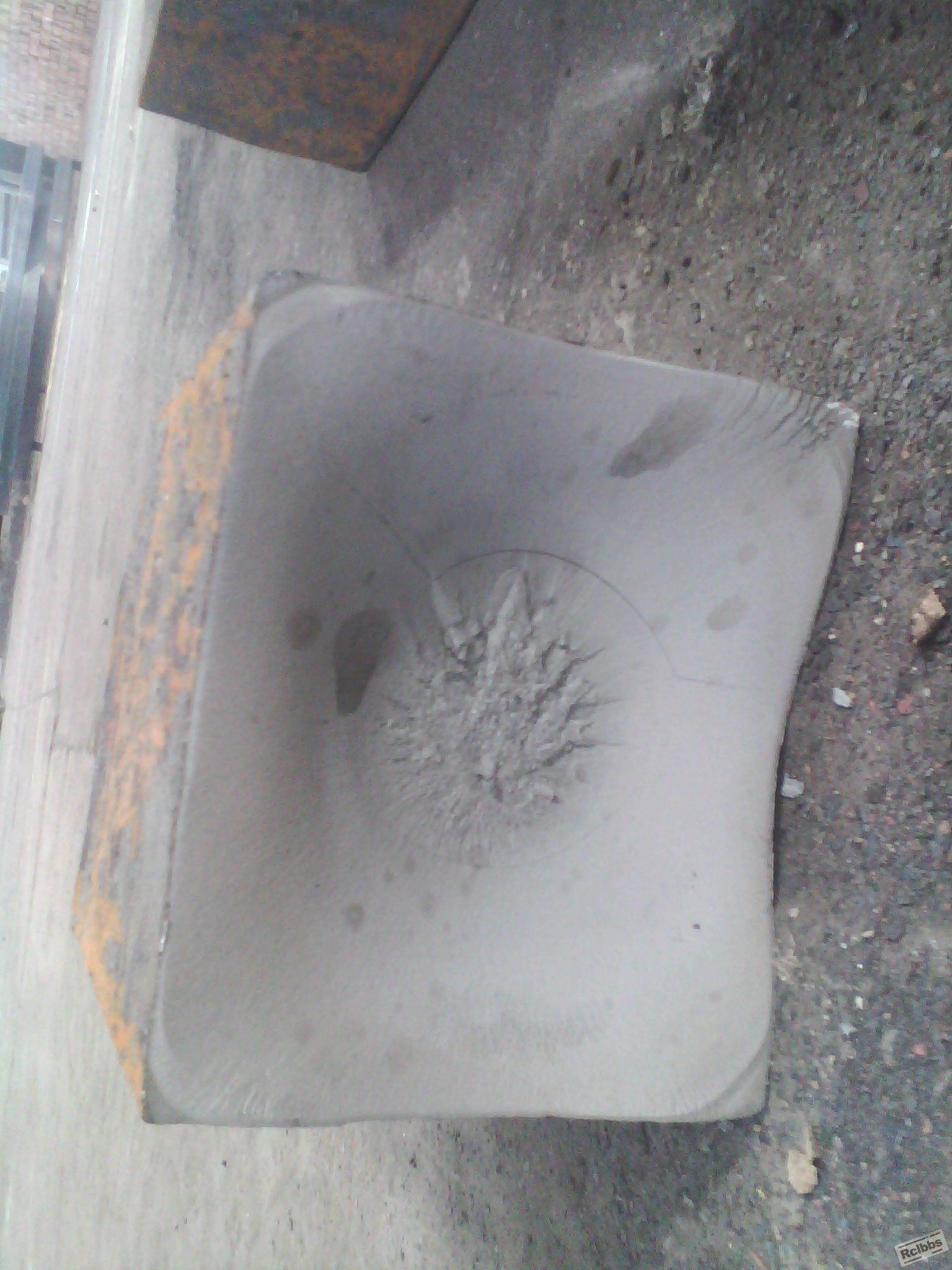

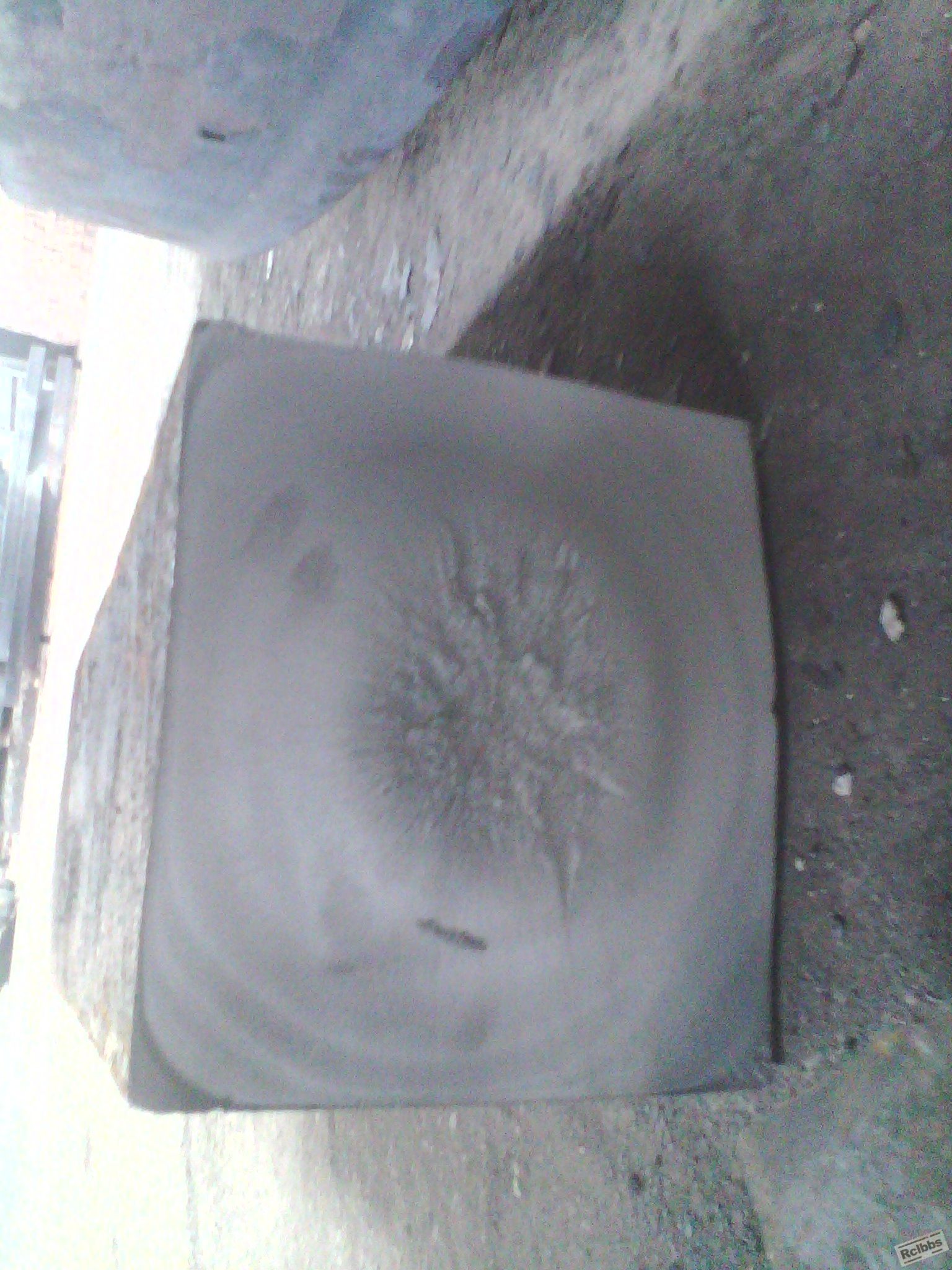

工件尺寸为20*20*20的方块,水淬后开裂,但是空冷后又出现了其他组织。请各位专家和前辈看看这些组织是什么,我判断这种材料会产生空淬现象。我也只是在资料上看到过。不知道判断的对不对。请指正。
我们没有显微硬度计,也没有洛氏硬度计,只能做里氏硬度,用GB/T17394-1998换算后得到了洛氏硬度

我看不像空淬,只有合金含量很高淬透性高的材料才会发生,这个难,里氏硬度计打这么小的试块会有很大的误差。 图片有点模糊。
发表于 2015-5-15 17:53:59 | 显示全部楼层
第三张金相里黑色的 是不是下贝?

从水淬开裂照片来看,是从内部起裂,若无其他缺陷,则为未淬透产生内部拉应力,外部压应力的残余热应力所致,改进措施为增大冷却速度。建议看看该钢种的临界淬透直径。空冷后的硬度太低,并未发生空淬现象。
