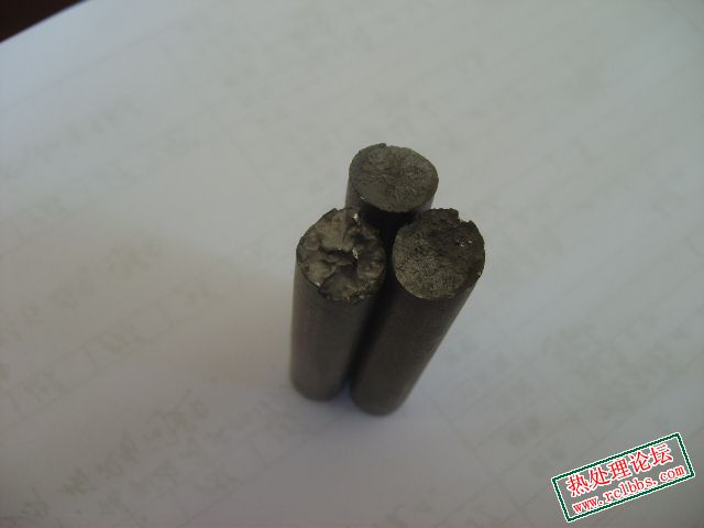

材料:42CrMo
铸件:
热处理工艺:淬炎+回火
硬度要求:HRC36-39
我公司让热处理厂处理了一批42CrMo铸件,零件有一细长轴,要求硬度为HRC36-39
处理后我们要进行整形,在整形后发现部分产品很容易就断裂,我们又对其它未断的产品用压机强行压断,发现两种断口截然不同,附上一幅图片,供大家参考!我们认为是热处理厂未处理好!热处理厂认为是我们铸件毛坯存在问题!
谢谢大家!

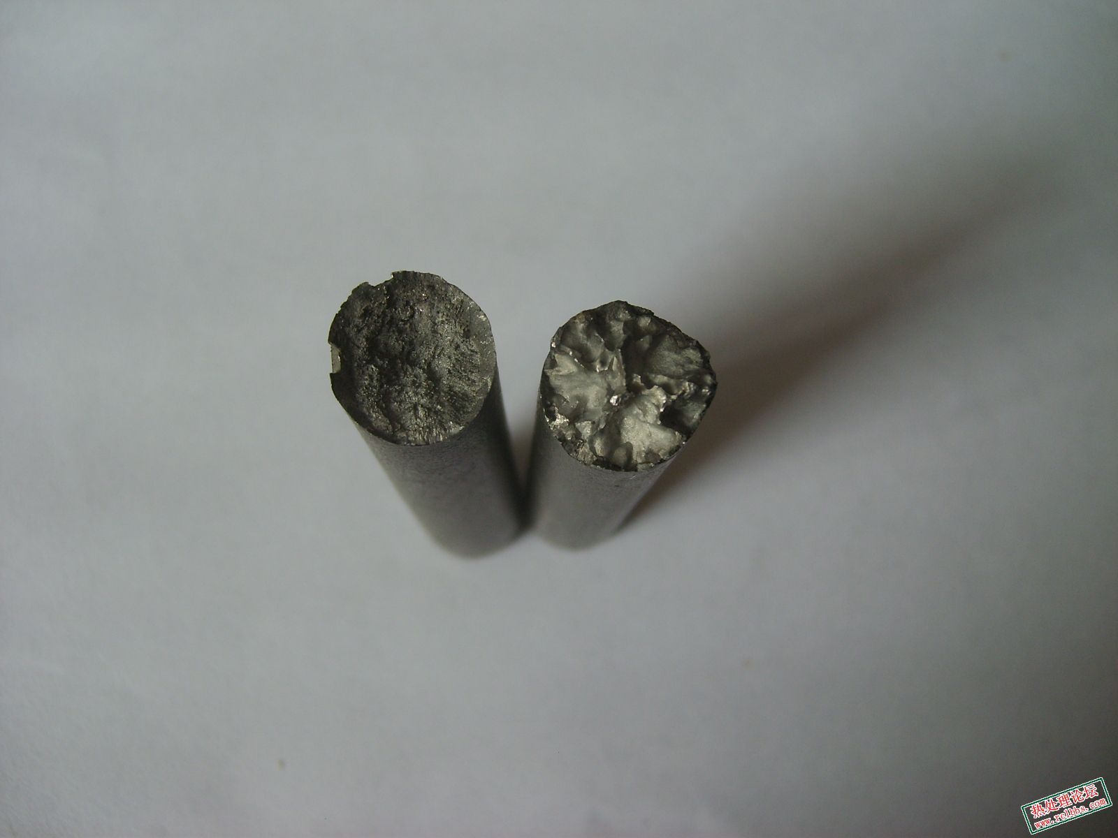

 楼主| 发表于 2008-3-19 12:45:25 | 显示全部楼层
两张图片中各有一件是不合格的,请大家给提供一个意见,是热处理何处不合理会产生这种断口组织!谢谢!

看不了金相只能猜一猜,断口粗糙的肯定是不合格件;断口粗糙一般晶粒就会过大,热处理温度可能超了。

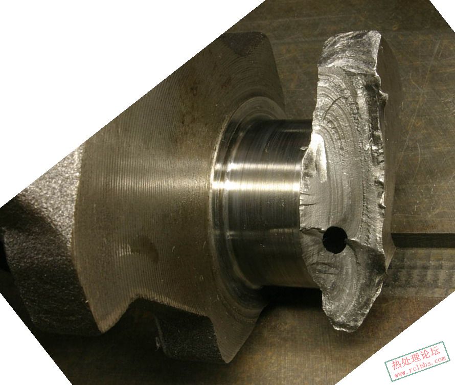

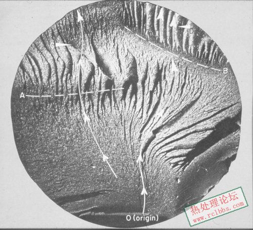

断口需清晰, 才有办法分析.
提供几個例子, 给以后想求助者參考.
发表于 2008-5-17 23:47:41 | 显示全部楼层
回复 6# 的帖子
多源疲劳,收藏了。

右边的断口像是石状断口,测试下化学成分。
签到天数: 292 天
发表于 2019-1-8 22:04:50 | 显示全部楼层
残铝偏高了,和我们的铸件一模一样。

抱歉好久没上来了,就是打光谱就行,铝含量超过0.045就危险。
