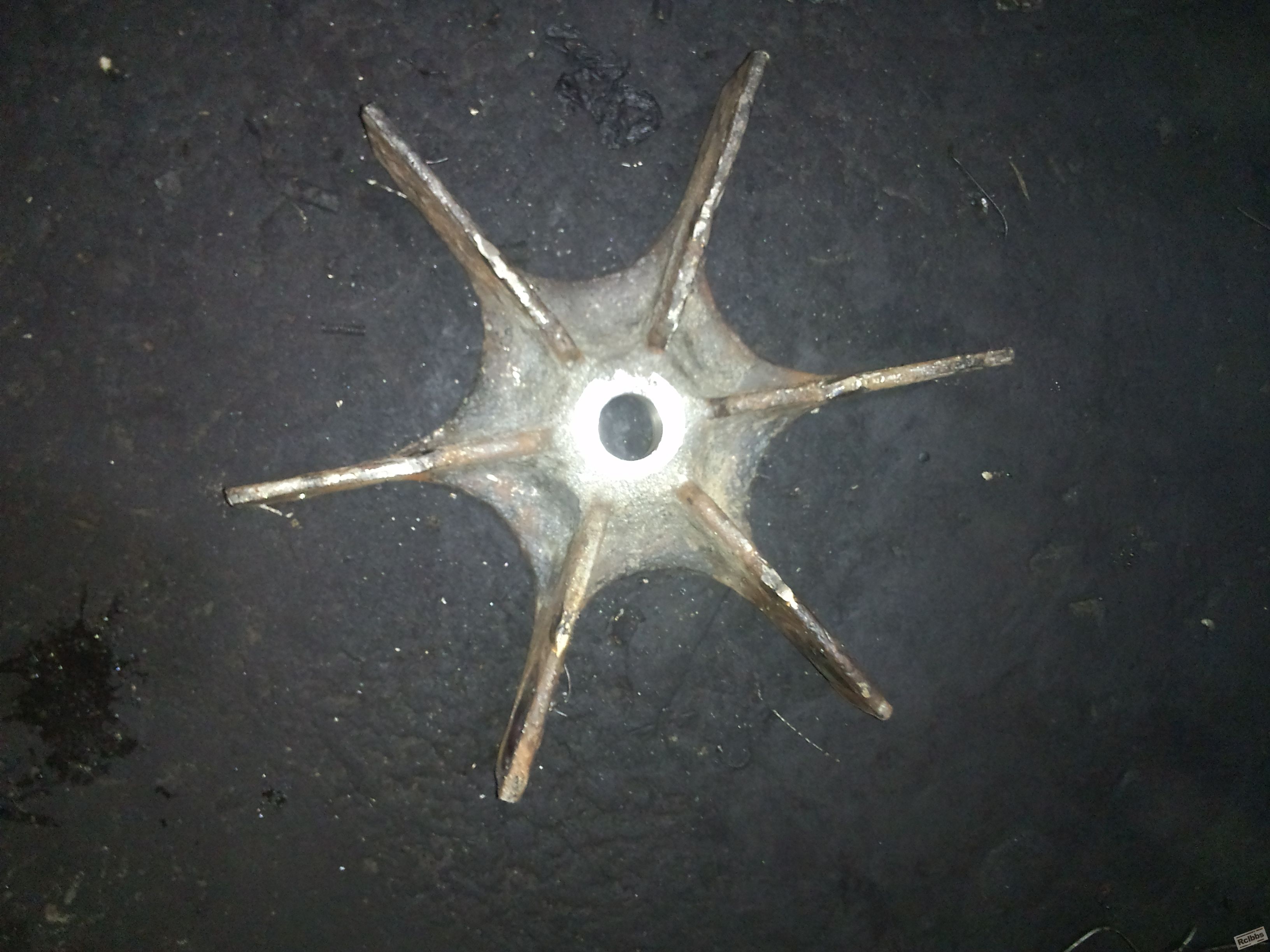

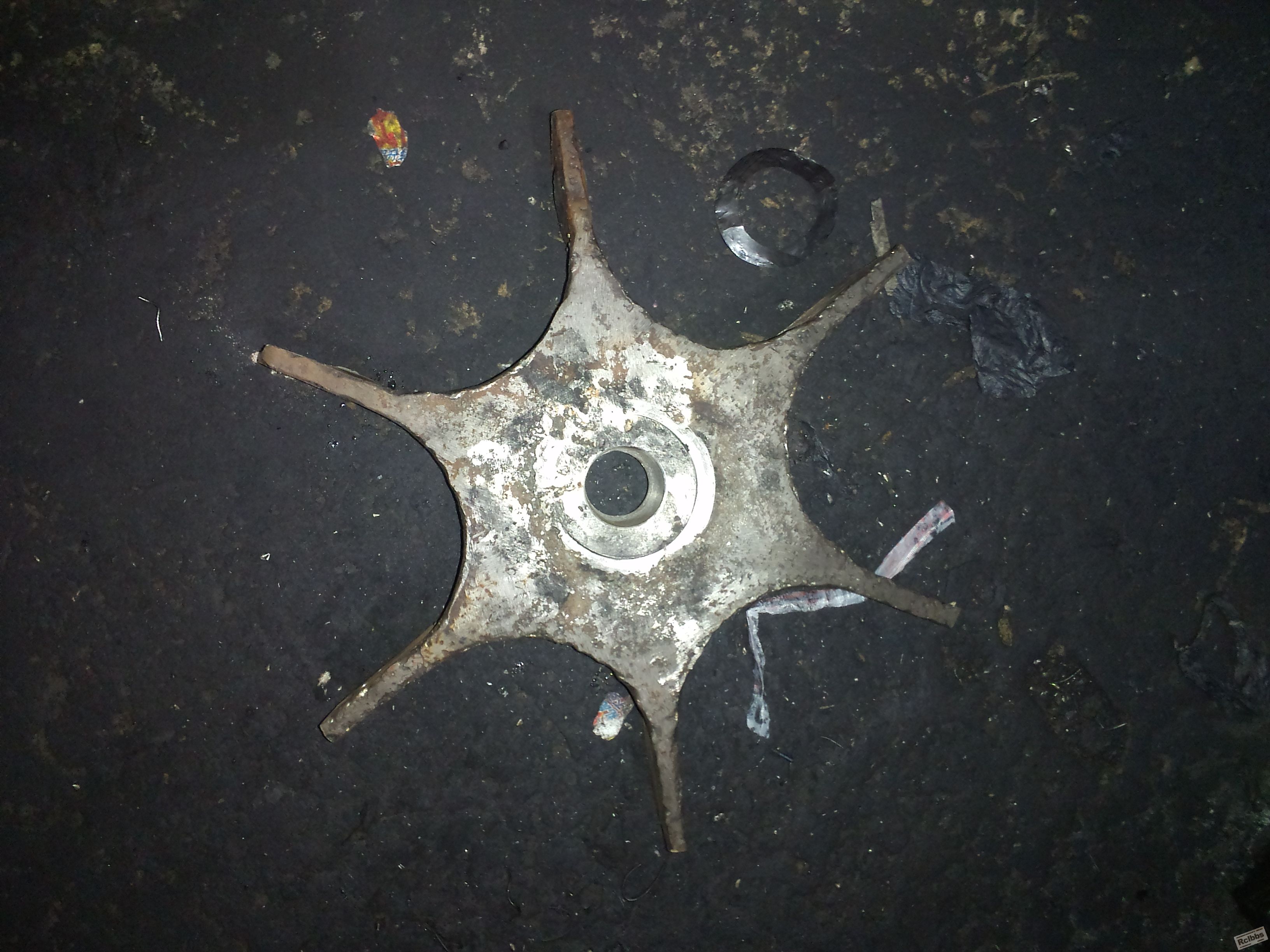

我们厂有90KW井式渗碳炉3台,风扇叶与轴用不了一个月就松掉,怀疑风扇质量太差,想另外采购一批扇叶。
扇叶外径大概400mm,也可能是75KW的扇叶。联系我的QQ:463537910或站内短信。

孔与轴是锥度配合,并用螺母拧紧,再加销钉。用不到1个月扇叶的孔就变大了,用不到1年整个扇叶的弧形都会变直。

那就是扇叶的材料或者扇叶的结构有问题了。
扇叶整体铸造(2520),最好再做一个动平衡。
