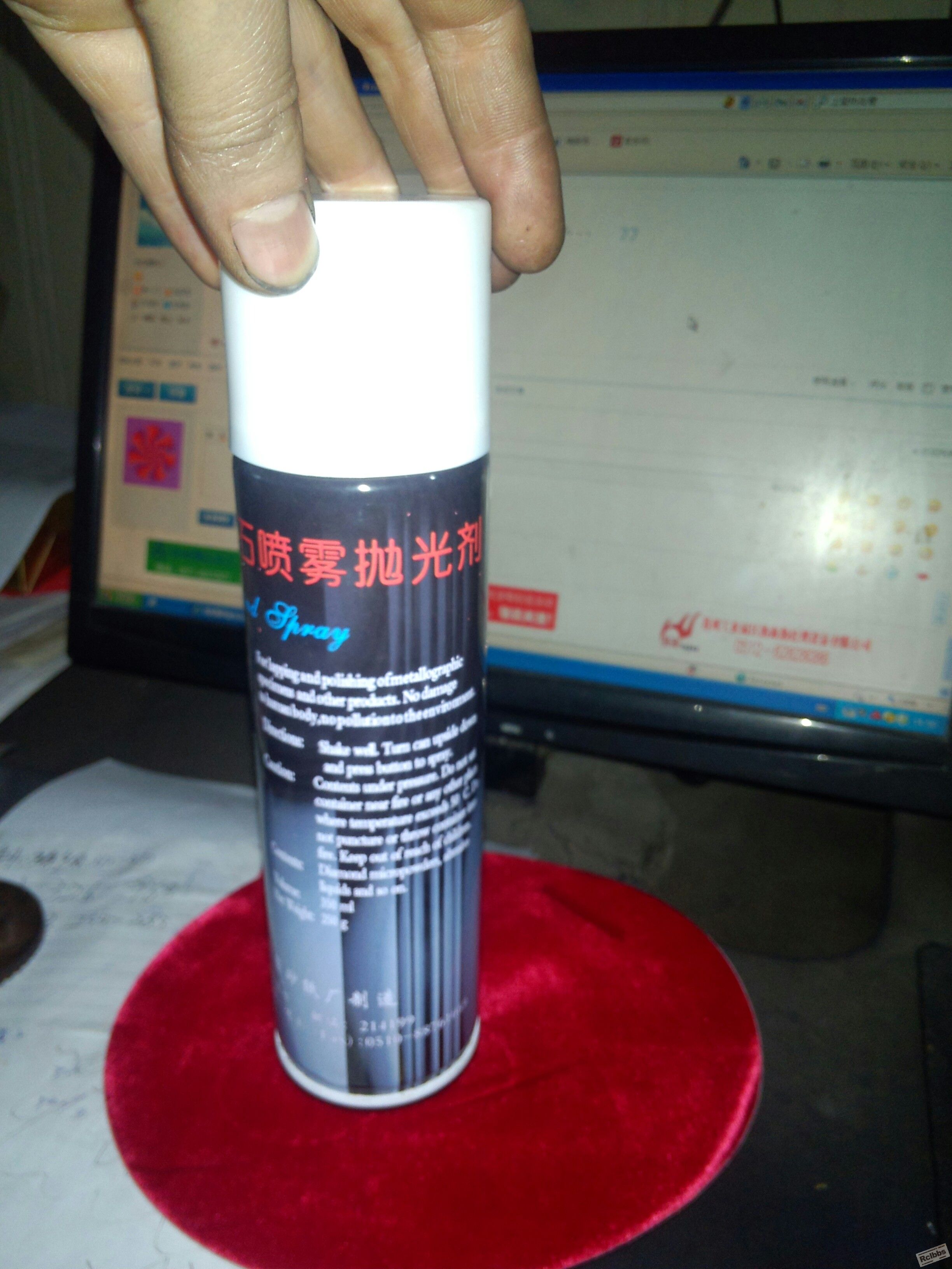

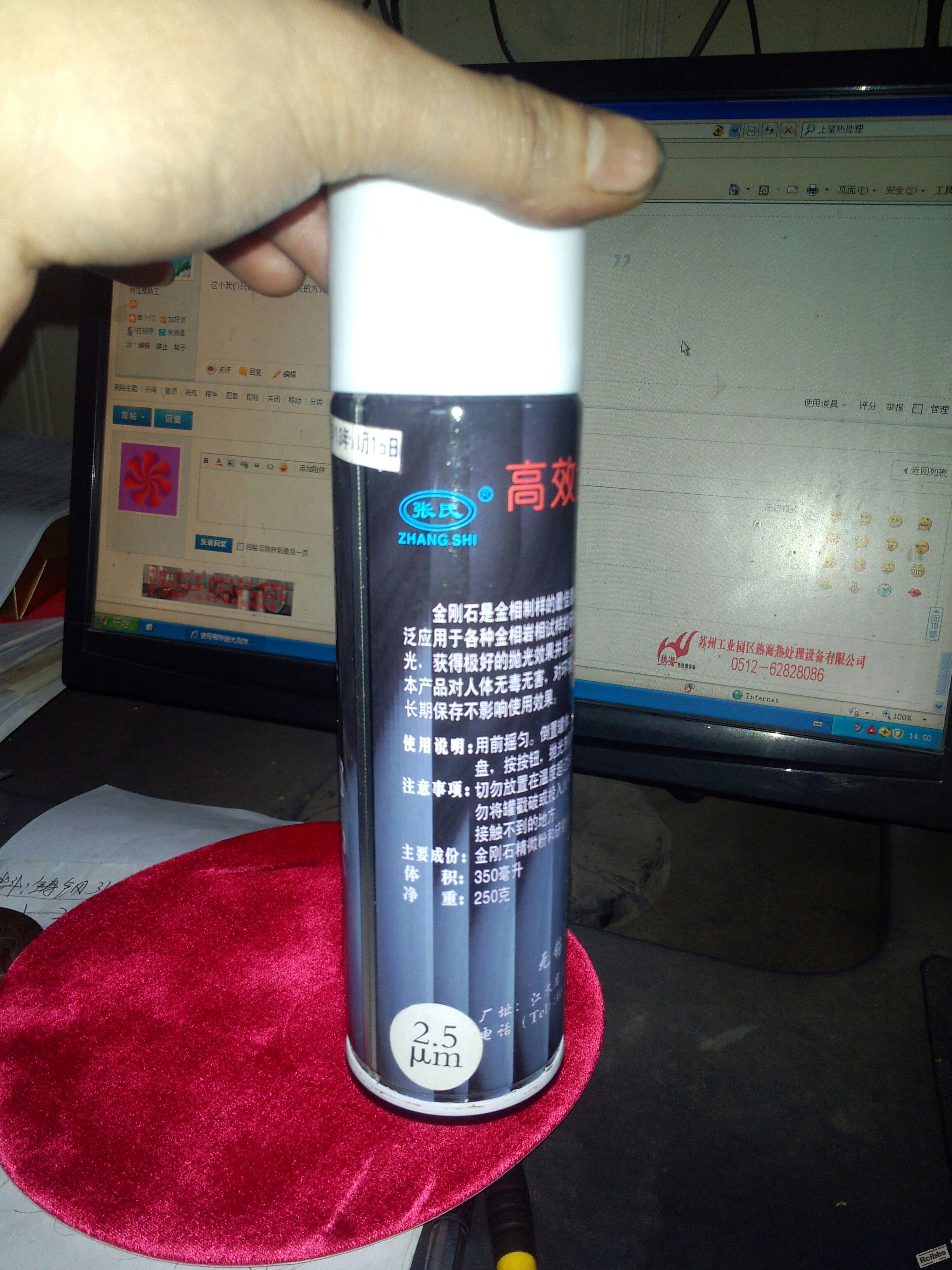

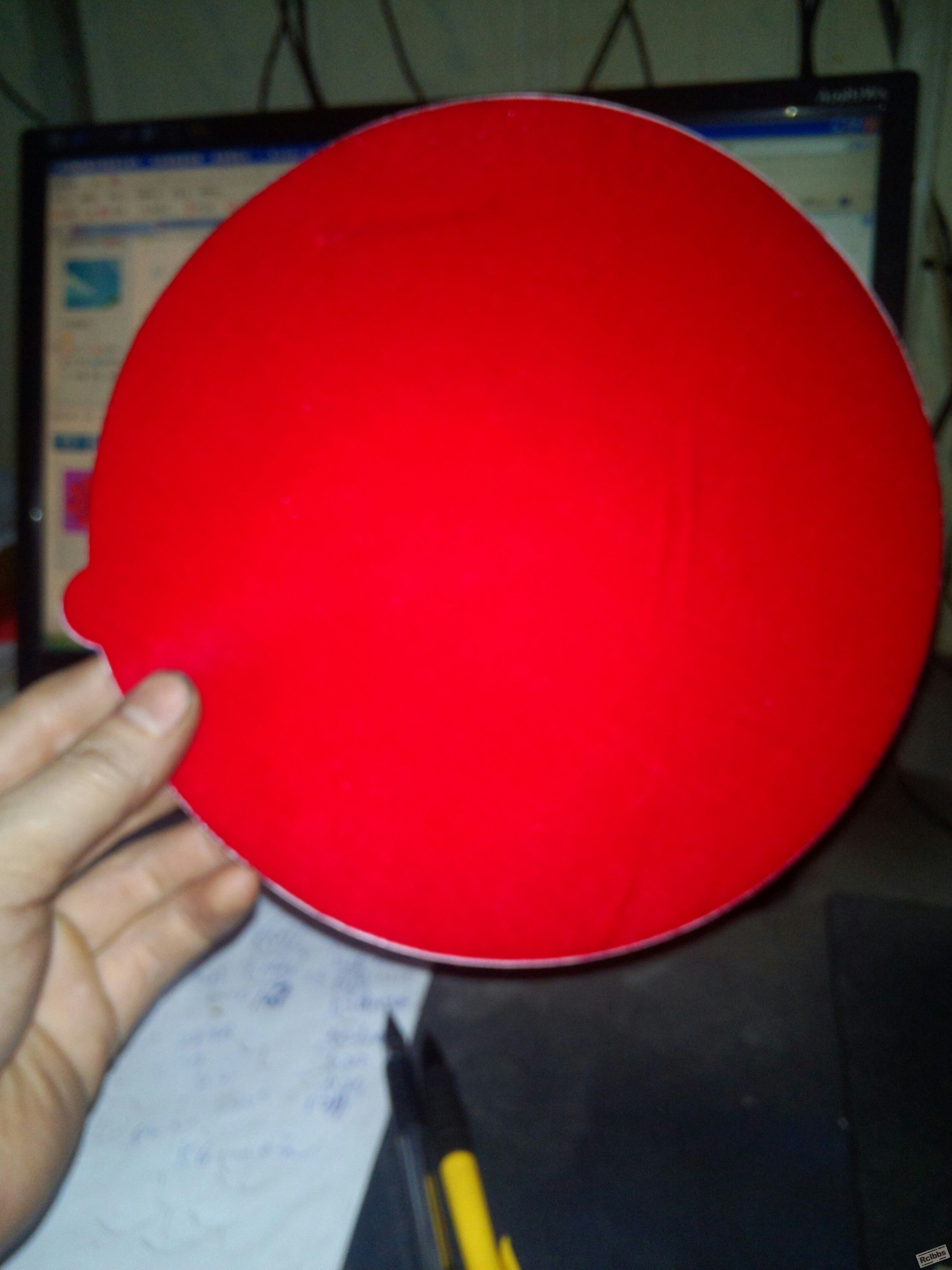

发表于 2014-5-23 14:59:39 | 显示全部楼层
我用的是这种,180元/瓶,平均每天5个试样,一年才用一瓶,喷一点就可以了,用完后,瓶后打个洞,加些水进去,摇下,还可用半年。(谁有用完的空瓶,送给我)抛光布10元/张,用的好也一年一张。
回复 1 0
