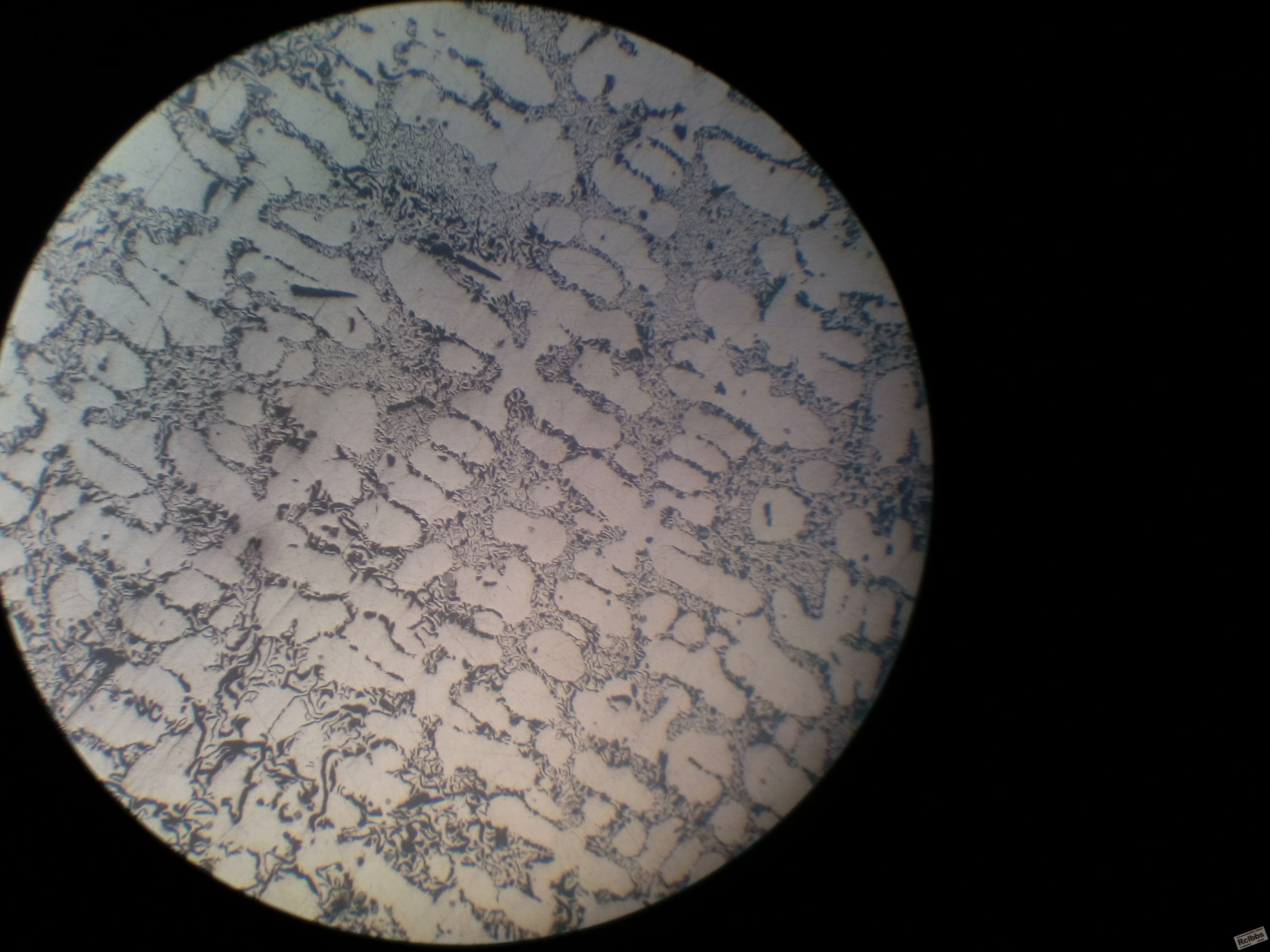

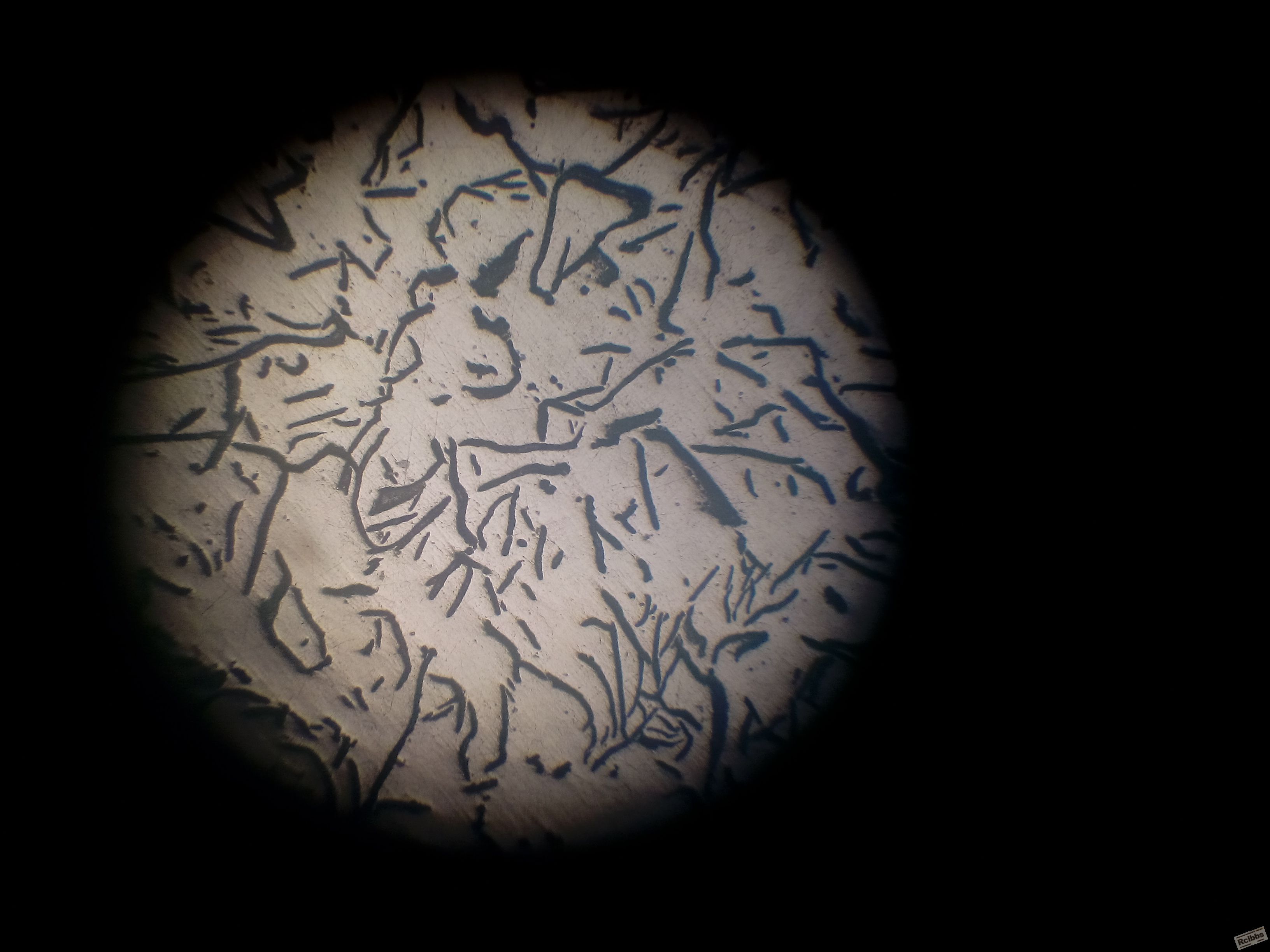

发表于 2014-5-22 15:31:42 | 显示全部楼层 |阅读模式
100倍
100倍
100倍
100倍
 楼主| 发表于 2014-5-22 15:32:39 | 显示全部楼层
这样的组织材料一样吗?

发表于 2014-5-22 15:37:36 | 显示全部楼层
灰铸铁金相
第二张石墨化不正常啦。。
 楼主| 发表于 2014-5-22 15:41:06 | 显示全部楼层

发表于 2014-5-22 15:45:34 | 显示全部楼层
飞翔的金燕 发表于 2014-5-22 15:41
请问那里不对,请指教!
形成碳化物了。。接近白口铁了
得看你们要求。是灰口铁 还是白口铁了

发表于 2014-5-22 17:02:06 | 显示全部楼层
明显不一样,一张A型石墨,一张D型石墨

发表于 2014-5-22 22:20:49 | 显示全部楼层
估计是取自一个样,第一个图是表面组织,第二个图是芯部组织。表面冷得快得到了A型石墨,芯部冷却慢有白口化趋势了。要么就是浇注时间上两个样相隔时间长。

发表于 2014-5-23 09:51:30 | 显示全部楼层
hawkch 发表于 2014-5-22 17:02
明显不一样,一张A型石墨,一张D型石墨
同意-------------------------------

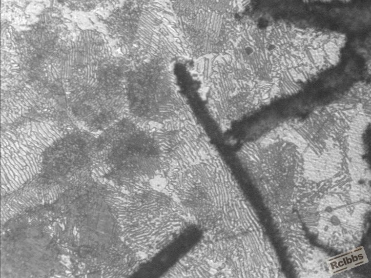

 楼主| 发表于 2014-5-23 10:17:05 | 显示全部楼层
再上一张图片,请指教。
签到天数: 608 天
发表于 2014-5-23 10:46:46 | 显示全部楼层
飞翔的金燕 发表于 2014-5-23 10:17
再上一张图片,请指教。
结合前面两张石墨金相,应该是一般灰铸铁材料,片状的A型石墨,点状的D型石墨。

发表于 2014-5-23 19:03:28 | 显示全部楼层
再上一张图片,请指教。
这是灰铸铁的基体组织,以片状珠光体为主。

发表于 2014-5-26 08:22:39 | 显示全部楼层
均是灰铸铁,石墨形态不一致,第一种是常见的片状石墨。

发表于 2014-5-26 13:38:25 | 显示全部楼层
明显不一样,一个是片状石墨。

发表于 2014-5-28 20:46:42 | 显示全部楼层
灰铸铁,第二张接近白口铸铁
