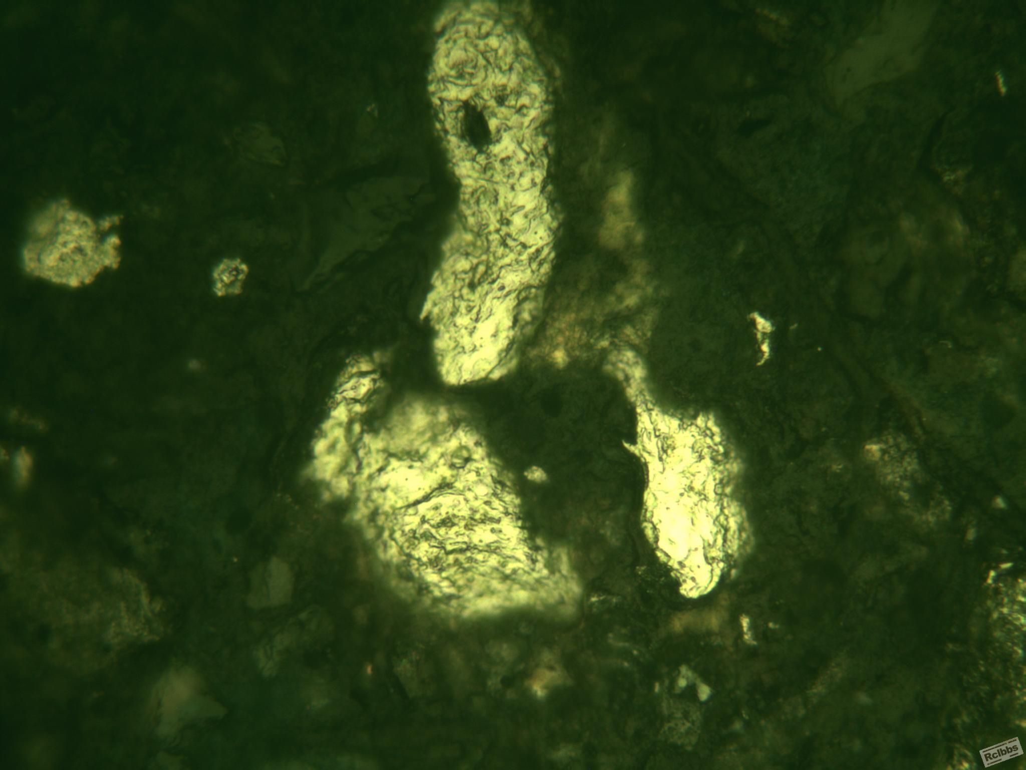

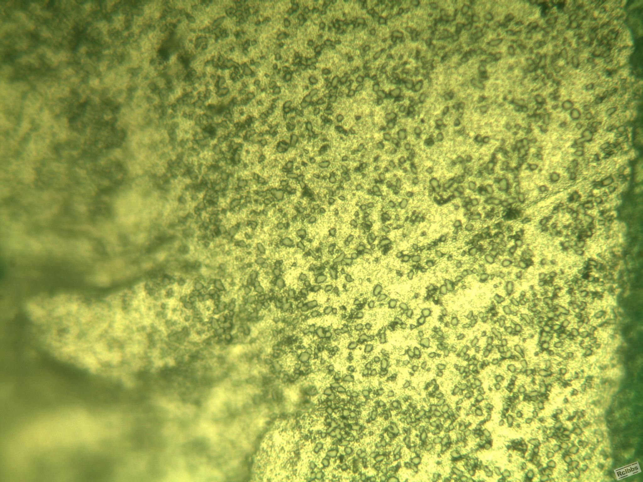

[求助] 大家帮忙看看这个金相图片,猜测下是什么材料、热处理 大概范围就好
发表于 2014-5-22 19:30:09 | 显示全部楼层 |阅读模式
铝屑
铝屑
铁屑
铁屑
如图知道大概范围就好,大家都提提

发表于 2014-5-22 21:15:43 | 显示全部楼层
图一是球状珠光体吗、

发表于 2014-5-23 19:36:26 | 显示全部楼层
图一铝基体的块状物类似单晶硅,请问用的是什么腐蚀剂?
 楼主| 发表于 2014-5-24 20:20:46 | 显示全部楼层
0.5%的hf酸,铝已经弄清楚了,牌号我回去查下再写上来。
现在只有铁了

发表于 2017-11-7 09:53:59 | 显示全部楼层
图一是多少倍的,好像是固溶处理后的组织。但是共晶硅有点密。
签到天数: 110 天
发表于 2017-11-7 09:54:48 | 显示全部楼层
硅元素是不是比较多?是共晶硅。

发表于 2017-11-9 22:28:53 | 显示全部楼层
建议用能谱扫一下,看有那些元素?

发表于 2017-11-12 11:08:13 | 显示全部楼层
图2基体中好象有片状石墨耶,是否训灰铸铁?

发表于 2017-11-14 15:05:31 | 显示全部楼层
图一应该是铝硅合金,用得锶变质,灰色是共晶硅。
图二看不出来,看不到金相组织。
