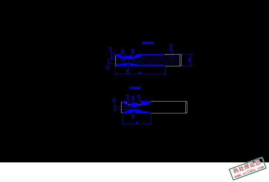

有一直径20mm杆件材料45钢要求高频淬火,淬火长度80mm,在淬火区域内有深5.2mm的沟槽,要求淬到沟槽底部0.4以上,而心部不能淬透.我现有频率为40~100KHz60KW的固态高频炉,感应圈用6mm铜管绕制匝数5匝高度45mm,经做试验,要么淬透,要么淬不到槽底,请教大家有什么好办法,

谢谢chaiys0422 的回复,还请教,我想用8KHZ的中频炉移动淬火或旋转同时加热能解决吗?如果行,哪一种方法好?买多少功率的高频炉?在此谢谢.
发表于 2008-3-19 20:14:33 | 显示全部楼层
一般使用移动同时旋转效果较好.很常见.
从您的图上,看不清楚沟槽的尺寸和位置.
您可以想一想在沟槽处通电加感应的办法.感应器很难做.

如果没招的话,建议高频淬火后,槽沟采用激光淬火.
 楼主| 发表于 2008-4-11 18:39:42 | 显示全部楼层
激光淬火你好,高频淬火后再激光淬火,对已淬硬区域会产生退火吗?     激光淬火的层深有多少?怎样冷却?淬火机床的价格

把清晰的图纸发给我,我可以帮你完成。

图不清晰,楼主可否把图重新发一次?

激光淬火周边会有约0.5mm的退火(回火)带.
自激冷淬火,不用冷却液体.
这个工件,淬火后不会影响精度.
这个设备大约需要40~60万元.
委托外加工也合适.
激光淬火是解决这些沟槽位置的好帮手.

这种一般方法不容易实现的可以考虑激光淬火,能不能达到要求要看具体要求和工艺水平了,一般没有问题。只要光能照射到的地方就可以淬火,深度2mm以内,硬度方面比一般方法高,变形更小。具体的可以找有激光淬火的地方试样,很方便的,费用也不高。也可以和我联系打样,免费的。我是做激光淬火设备的,激光淬火的应用需要你我共同参与,共同研究。
