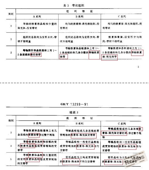

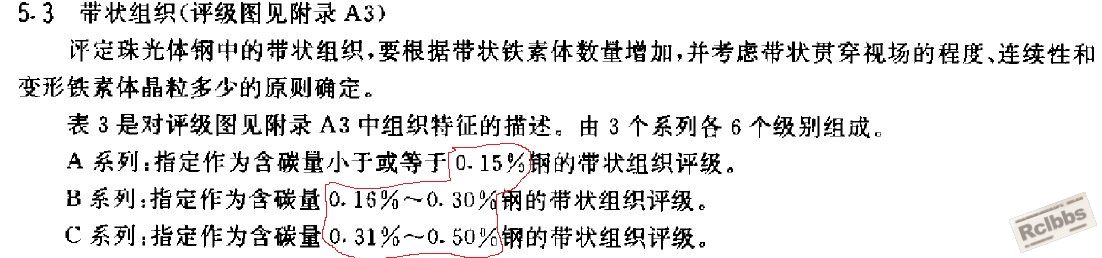

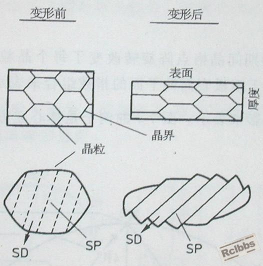

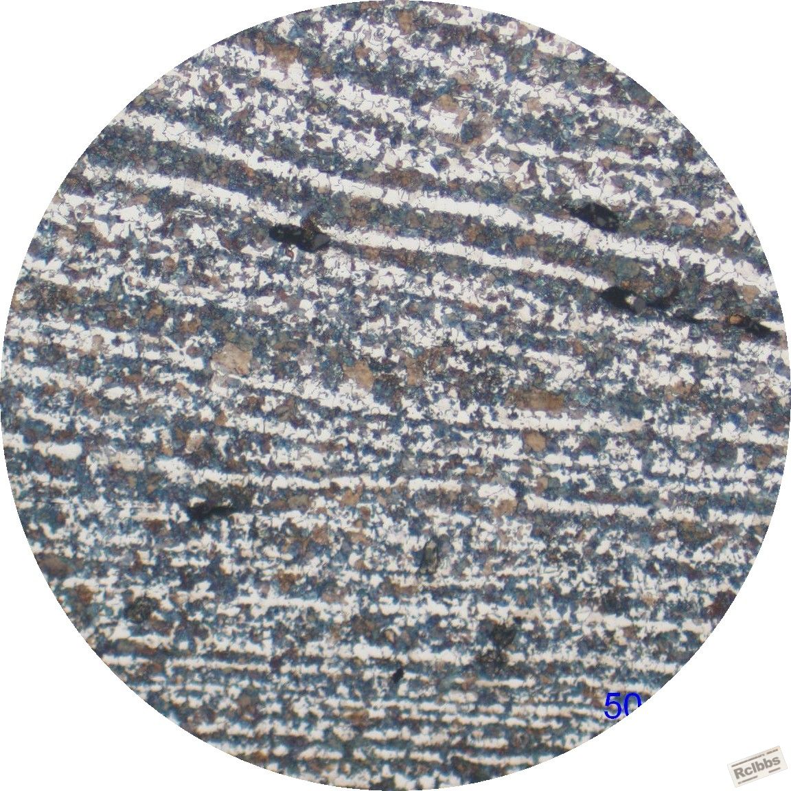

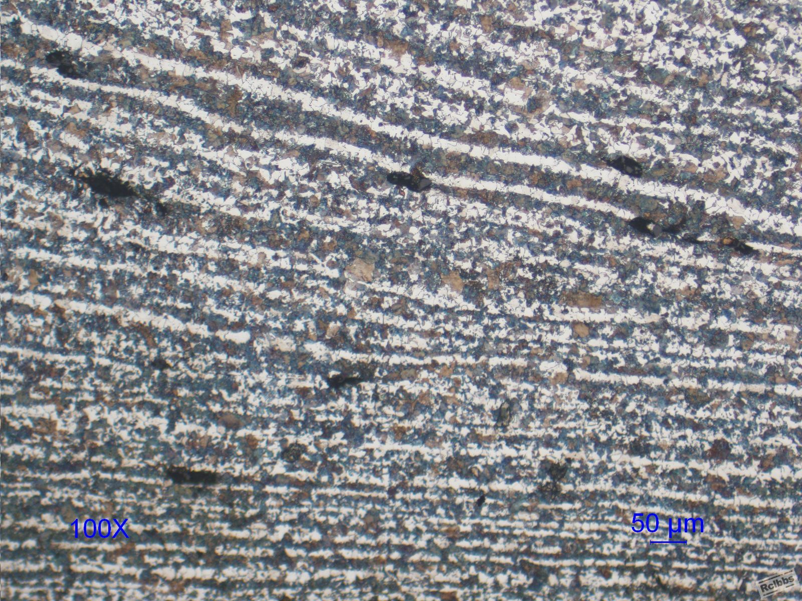

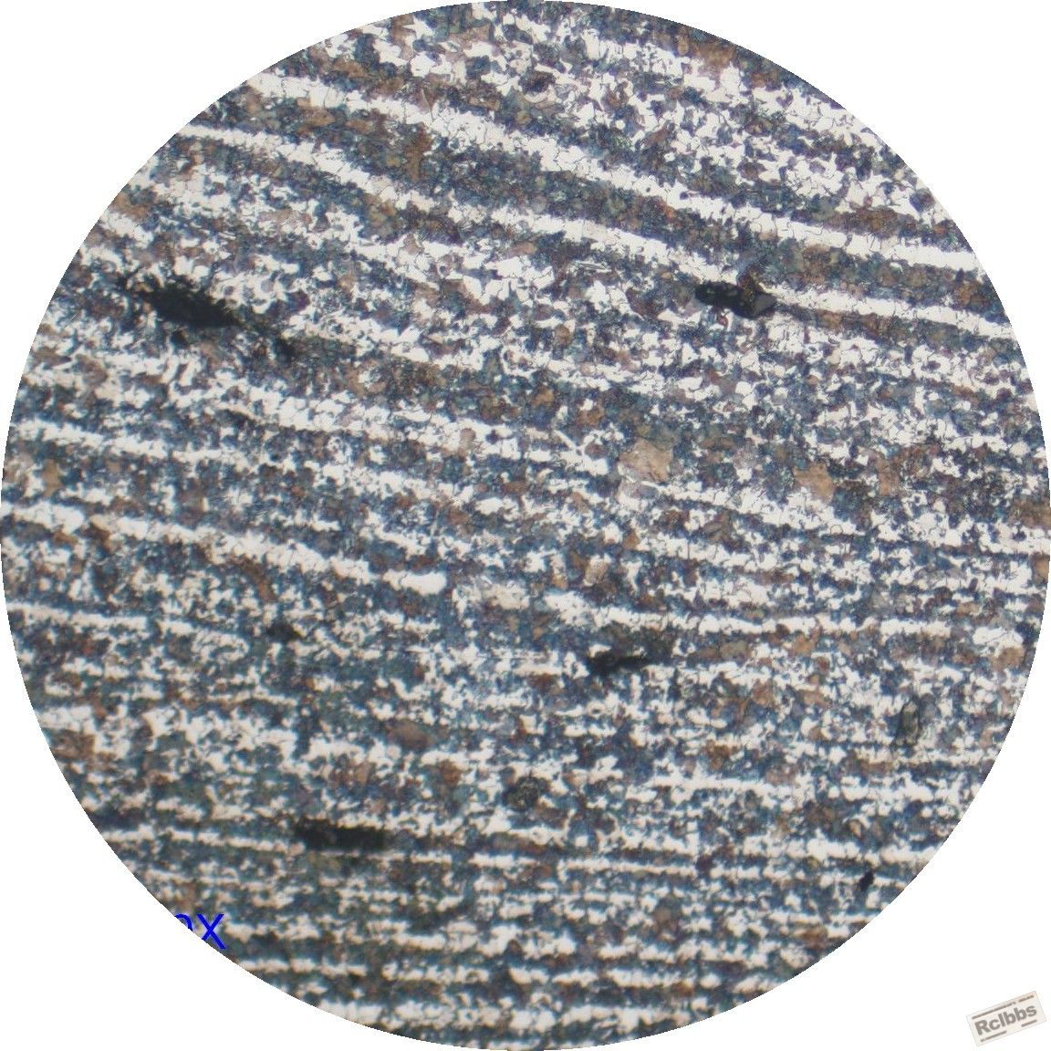

2.您可以看到这张图(42CrMo)里除了部分区域铁素体很连续之外,其他位置铁素体-珠光体带连续程度很不均匀,铁素体带较分散,珠光体带却一直很连续,您如何按照“连续铁素体-珠光体交替带的数量”去评级呢,您能评到几级 带状组织4级100X.JPG

目测是4-5级左右
 楼主| 发表于 2014-5-26 20:55:20 | 显示全部楼层
fb630216937 发表于 2014-5-26 09:01
目测是4-5级左右
您能说清楚为什么是4到5级吗?
因为钢厂的人评的最多3级,当然他们往低的评很正常,您如果不说明您的评判原则,简单的一句话等于没有回答,这样的话随便谁都可以说。

您可以看下GB13299带状组织5级的描述:“变形晶粒为主构成贯穿视场的铁素体-珠光体不均匀交替带”。
“变形晶粒为主”

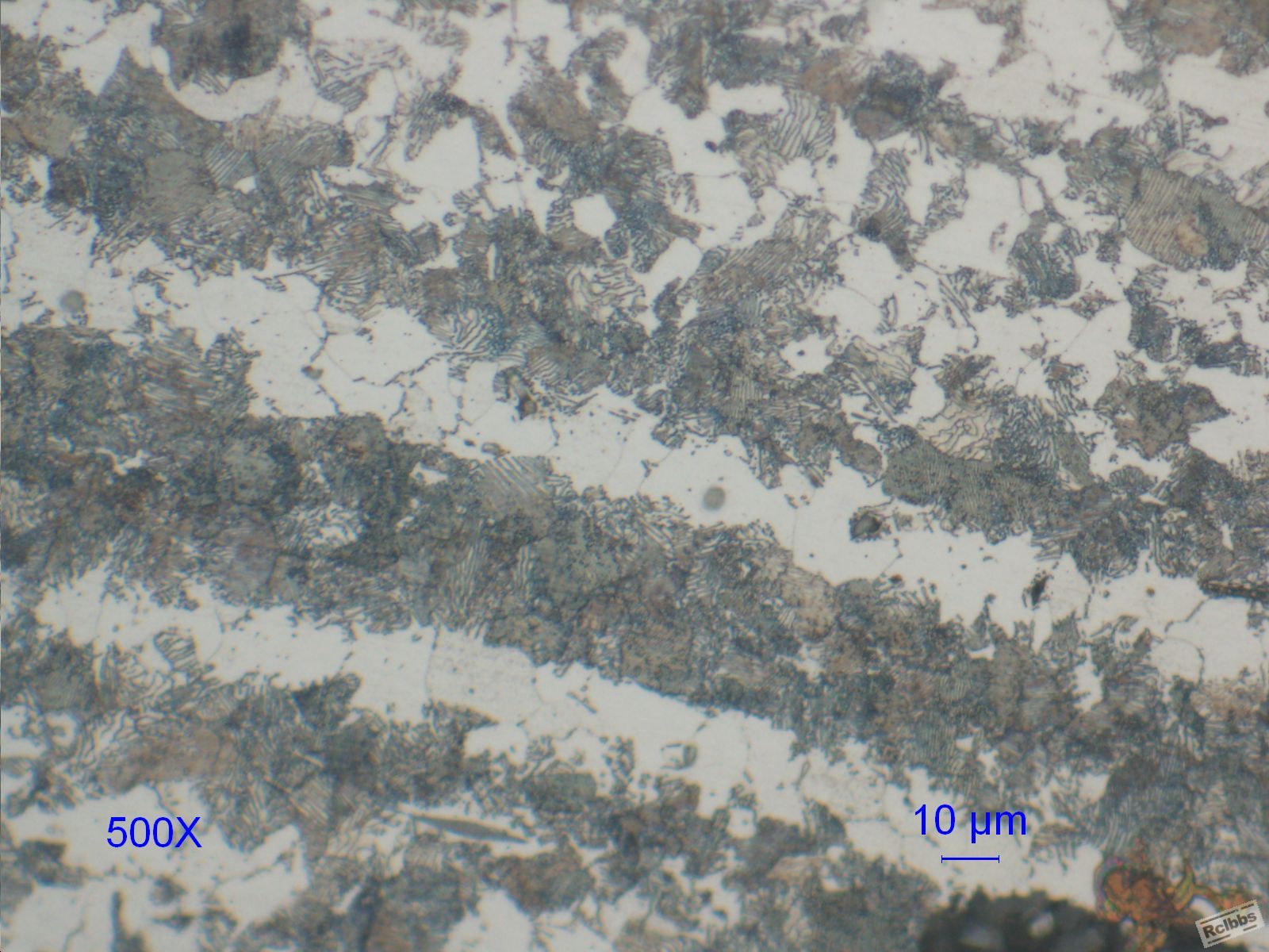

谢谢您的宝贵意见,这是500X的照片,这是否有变形晶粒,我查了很久变形晶粒的定义,一直没查到。 带状组织4级500X.JPG 如果不算,我也认为是3级。还有您评判时是只考虑铁素体带,还是考虑铁素体-珠光体交替带,将珠光体带也考虑进去?

未见变形晶粒------------------------------------------------

您可否再告诉我一下变形晶粒的定义和出处,我只在带状组织里见到有此名词,查了一些理论书籍和网上搜索都没有查到。
