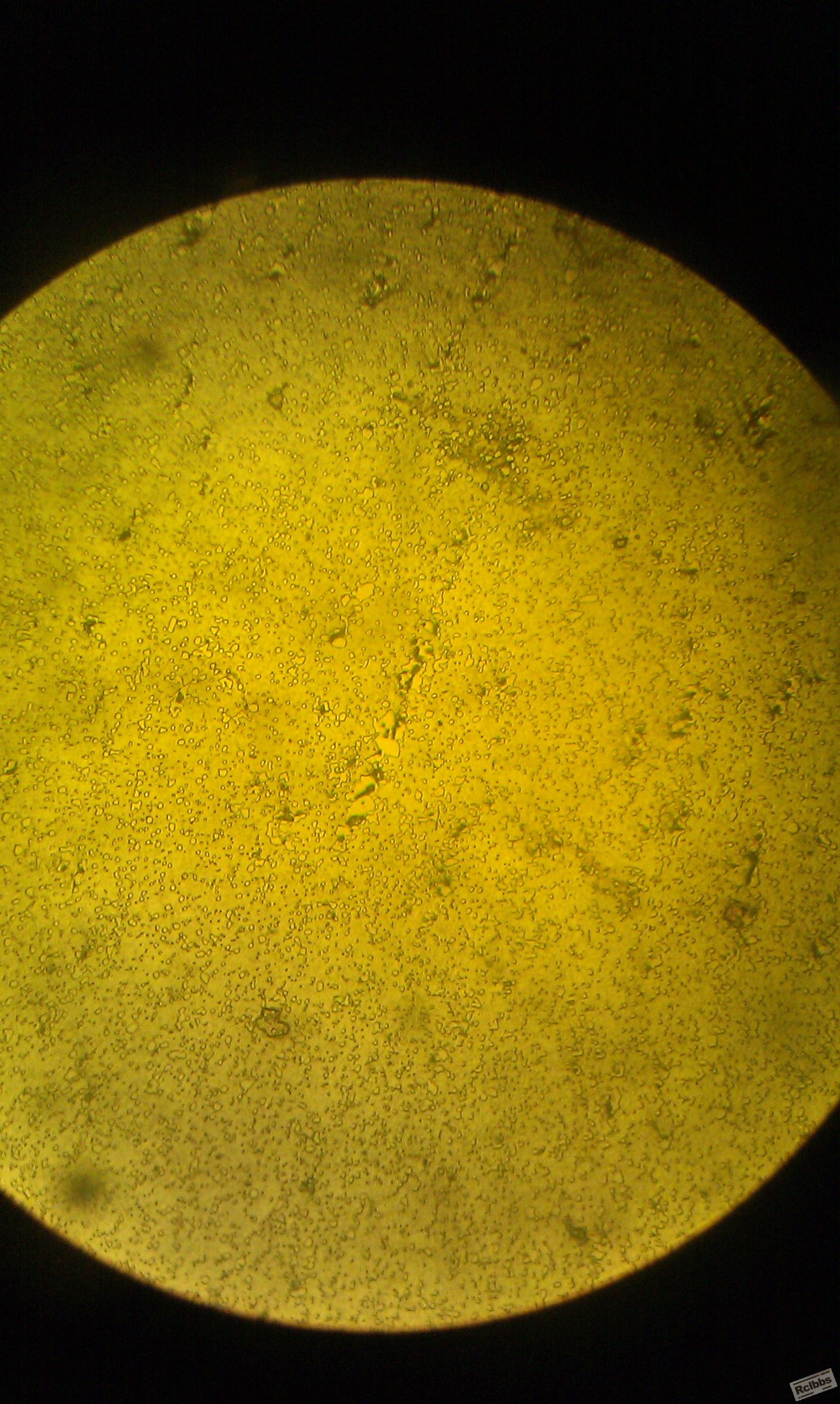

真空炉做9Cr18热处理,淬火后发现有一次碳化物带状,请教有没有问题?

1.那是原材料留下来的,跟后续热处理没有关系的。
2.影响是有的,具体看一次碳化物级别。

有严重影响,如做成刀具会有一条亮带,影响外观。
