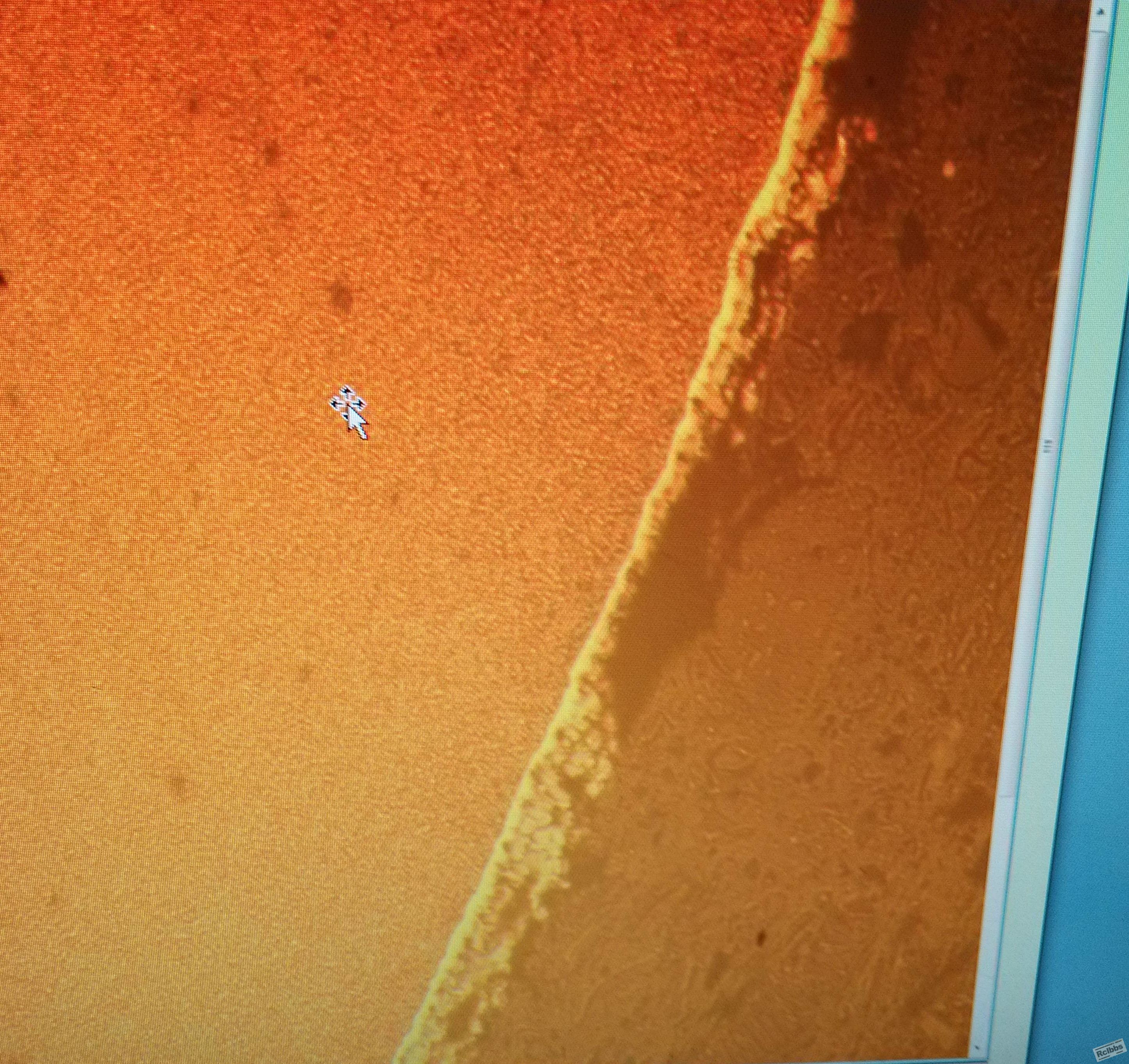

12.9级.jpg 麻烦各位高手们,帮忙看下这种组织。(附件)
这是12.9级的螺栓,请问表层的白色应该为白色磷富集层,在GB中是不允许存在的。如果进行返工,应该怎么处理。谢谢。
原因:该产品未经过去磷处理的。热处理用什么工艺处理。。。

3098.1是要求热处理前必须去磷的。不能返工 本来热处理返工对螺栓机械性能就是不利的,更何况还是12.9级的。
严格来讲应该产品报废
不负责任也可以抛丸后再表面处理 忽悠客户吧 出了问题客户也查不出来

我们12.9级的螺栓都是要抛丸处理的。表面处理就是涂油防锈,返工是对性能不利,但是没办法的情况下也只能采取返工处理的。如果有返工办法消除掉就好办了。

热处理前未除磷,热处理后若出现白层,无法通过返工去除或改善。
发表于 2014-6-3 15:56:34 | 显示全部楼层
为什么要除磷?你这个磷是怎么来的?

螺栓冷镦前有拉拔 拉拔前有磷化
就是磷化,皂化后拉拔,就像正常钢管一样,这样的磷化会有影响吗?
 楼主| 发表于 2014-6-3 19:19:27 | 显示全部楼层
影响很大,对高强度来说非常有影响,因磷本来就是有害物。脆性够大。所以对高强度螺栓来说有危险.
