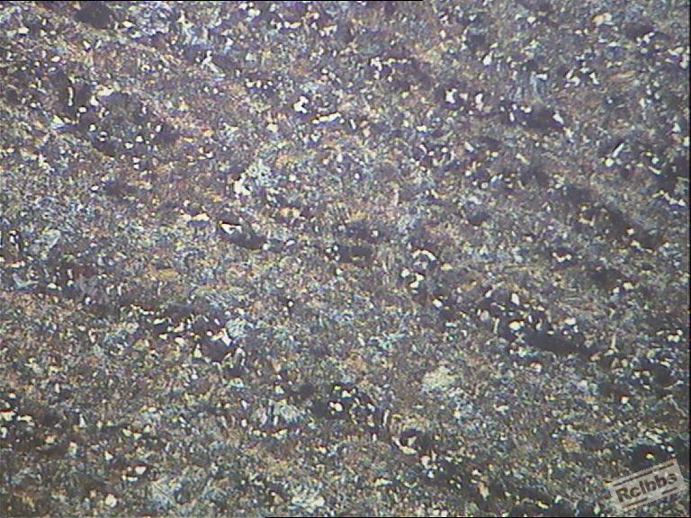

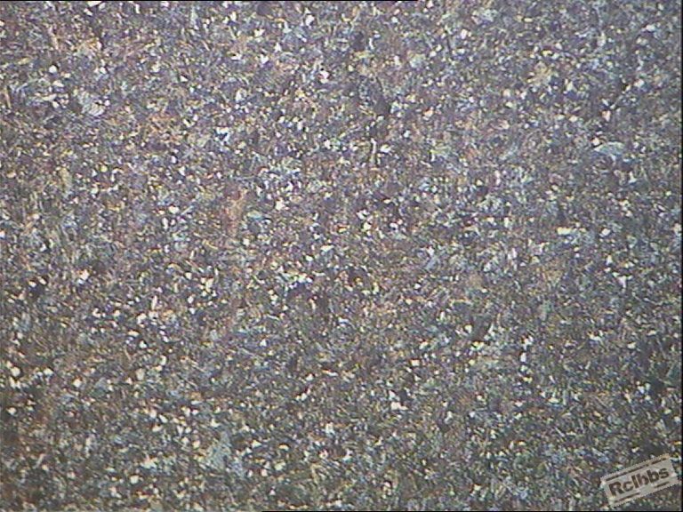

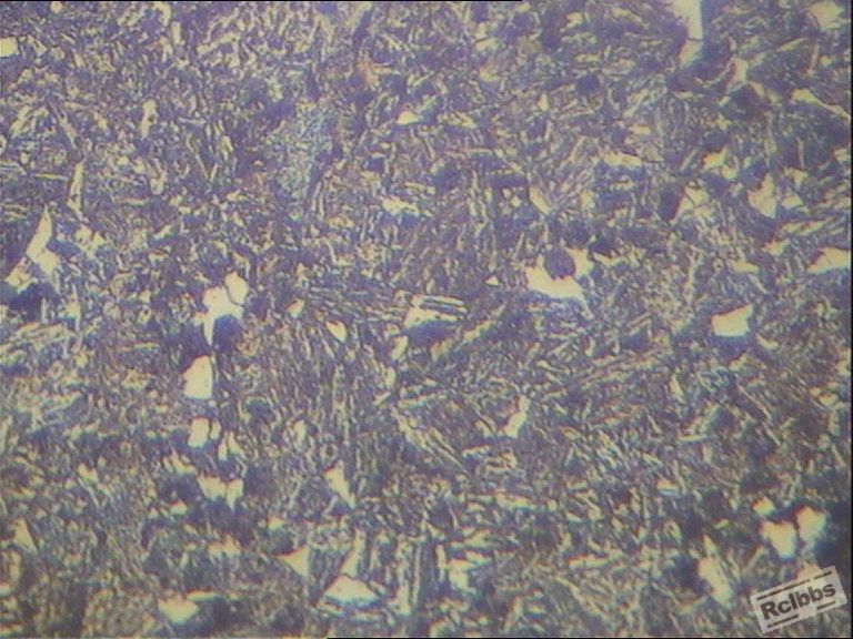

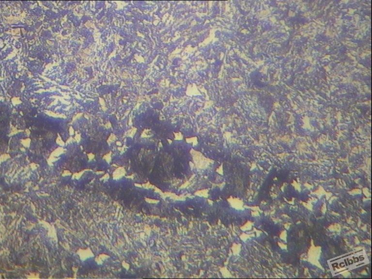

第二批生产:正火温度 860度 2小时, 然后放架空的网上摊开空冷,硬度230hb,但金相又不合格,下面的图是第二批金相不合格的图。
第一处100倍
第一处400倍
第二处100倍
第二处400倍
第二处400倍

请问如何兼顾硬度和金相要求,具体怎么操作?(没有正火线)

正火时普通概念,其本质是奥氏体化的钢在其冷却速度之下,获得细化的珠光体+铁素体组织。
正火一般不会附加硬度值指标,如果硬要加上硬度值指标的话,那么,请根据工件的大小,空冷或风冷或甚至风雾冷,只要获得客户的要求,即可。
楼主可明白如何正火否?

发表于 2014-5-25 11:00:44 | 显示全部楼层
你是否可以告知一下你的工件的具体形状及尺寸?
另外,我想知道,你的金相观察部位与硬度测试可一致?是取在工件的什么位置?

根据你这个技术要求,要金相合格的话 硬度只能控制在190-210HB,所以两个条件是矛盾的,必须与客户沟通。190-210Hb不会粘刀的,从你的金相来看基本都是珠光体,这是有利于加工的,只有铁素体比例多的时候才会引起粘刀
