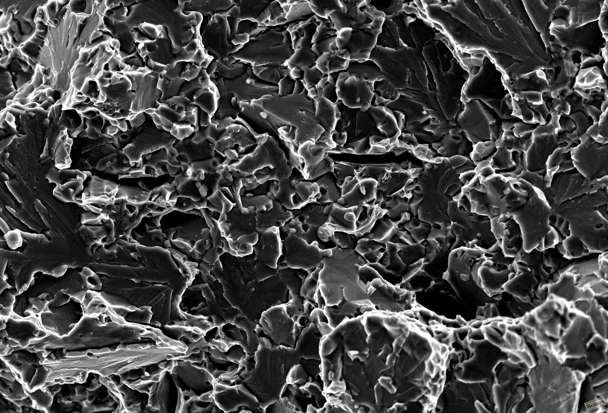

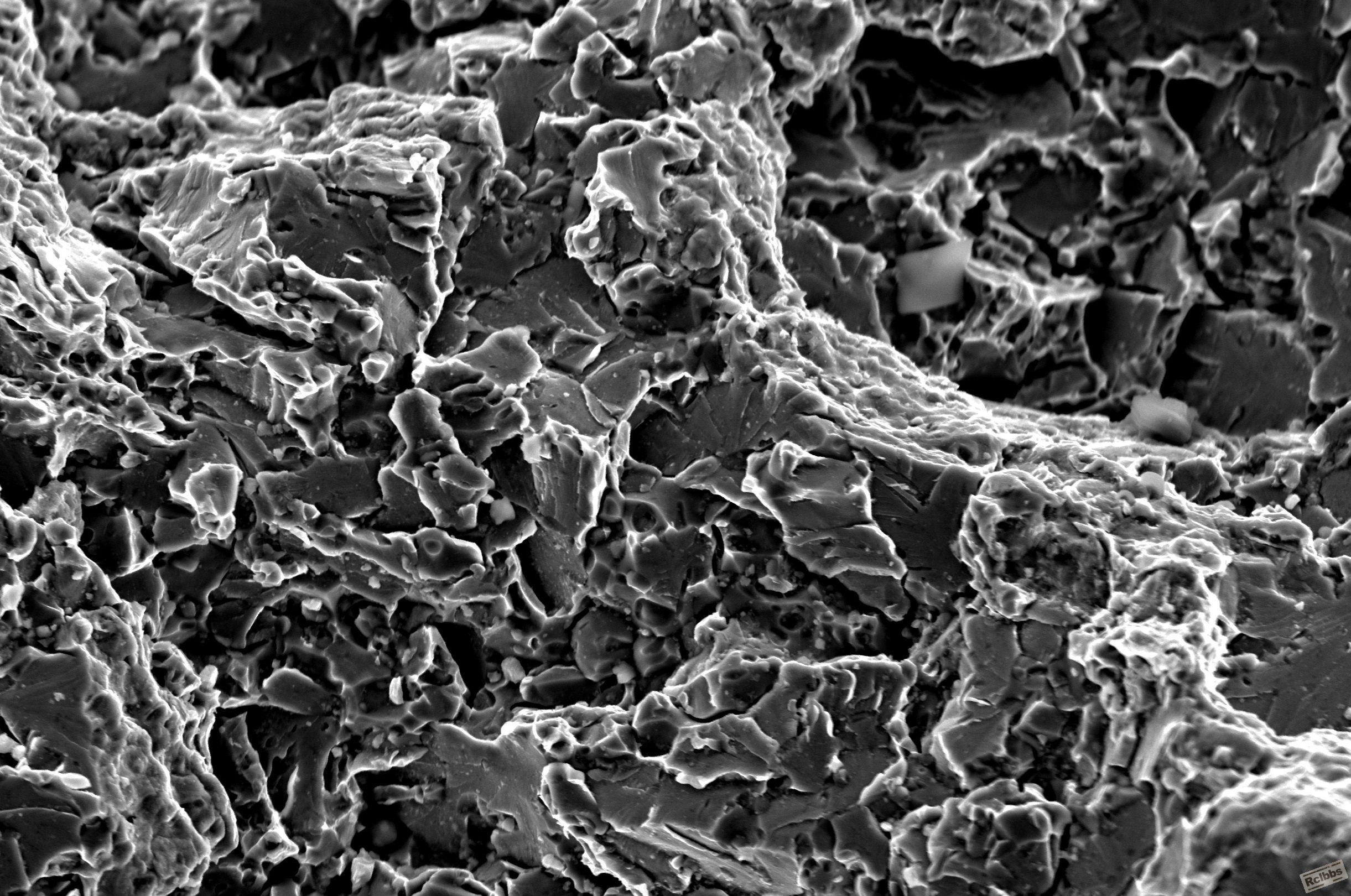

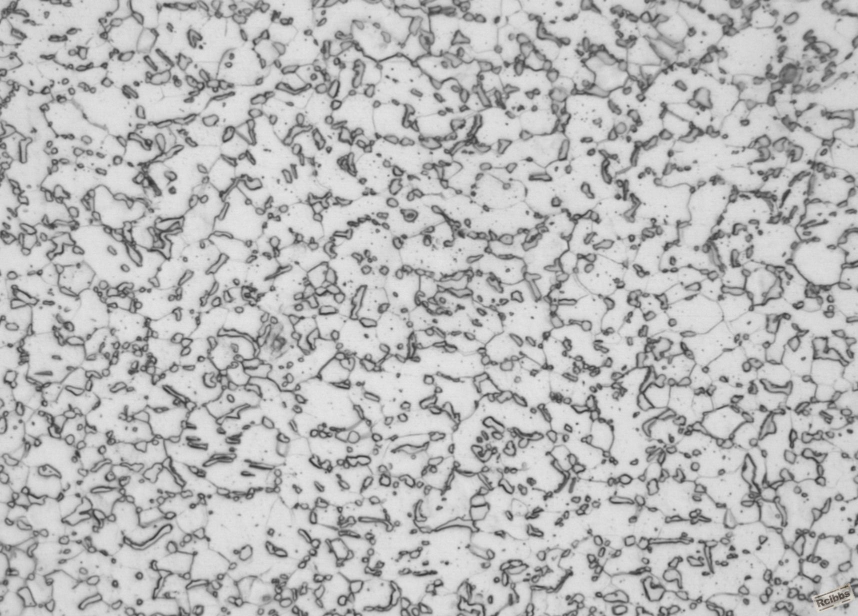

求助各位高手,60Si2Mn弹簧钢板材冲切后发现裂纹,起源处有明显冲切塑性变形,断面和组织正常吗,是准解理吗?人工断面和裂纹断面有什么区别呢?60Si2Mn   3.0板材冲切   退火
金相组织  500
人工打断断面  1000
冲切裂纹断面  1000
发表于 2014-5-26 10:58:57 | 显示全部楼层
人工打断断口解理现象更明显,冲切裂纹更多是准解理。
从组织看不出明显问题,冲切的刀口有没有可能钝了或者设备有点小问题?
发表于 2014-5-26 13:52:45 | 显示全部楼层
是不是加工过程中出现某个位置的加工硬化导致的裂纹啊?不太清楚
