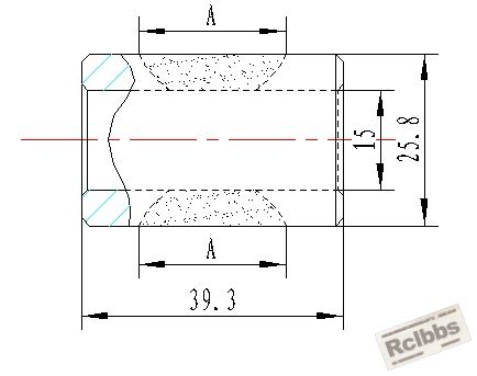

有一产品要求见下图,材料是GCr15,现行工艺是将热轧钢棒经行断料,然后淬火+高温回火,得到均匀的组织,硬度要求25HRC,然后经行高频处理。哪位高手能否帮我分析一下,我可否将调质工艺改成球化工艺,然后再做高频?我的目的是降低淬火可能带来的不利影响,因为该产品按照调质工艺做的话,后期有出现开裂的现象,另外个人觉得轴承钢的预先热处理是不是应该采用球化而不是调质?
A处为高频区域
A处为高频区域

是摇臂轴承吗?不对请拍砖:1.球退组织为铁素体基体+碳化物,这种组织在高频加热时奥氏体含碳量低和不均匀(碳化物需溶解,高频短时加热没这条件)2.调质是索氏体+碳化物,是感应淬火的理想预备组织3.调质组织保证基体的力学性能。有问题也可多和你们王老板商量啊

你们之前做的都是有问题的吧,轴承钢一般都需要球化退火预处理的,少了一个工序。我这里有美标E51100类似与GCr15的球化工艺。希望对你有帮助。参考HEAT TREATER'S GUIDER 这本书有两种球化退火工艺,加热至795℃,快速冷却到750℃,再以不超过6℃/h的冷速冷却到675℃,或者是加热到795,快速冷却到690,在690℃的温度下保温16小时。两种方法供你参考。

你们预处理做调质是有原因的吧,5.4的壁厚,除了对表面硬度有要求对基材也是有要求的吧,球化退火后硬度没有25HRC,大概在180HB,差不多8HRC,很低了。你高频淬火不是整体淬火,不需要整体做球化退火。做了基材强度偏弱。

调质后碳化物析出也有类似球化退火的作用,我是这么理解的。

非要做的话得在调质之前做一道球化退火,你考核一下成本,如果现有报废高于球化退火成本很多就可以增加一道工序,不划算就忍受吧。高频加热是否均匀,低温回火是否及时,工件运转是否有剧烈碰撞这些都是你要考虑是否导致裂纹的因素。

我们要求基体硬度210-280HV,那请问球化后硬度能否达到这样的要求?

正常球化工艺达不到210-280HV,在180-190之间,你可以尝试一下。
