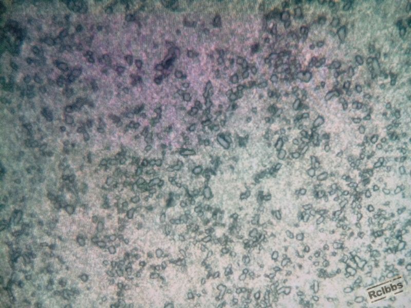

as10g铝t6 处理,si细化得很好枝晶间距很大是什么原因?有人做过这个材料吗

就是二次枝晶臂间距是吧,检查过处理之前的金相吗,有做变质处理吗?
发表于 2014-5-26 15:09:20 | 显示全部楼层
AlSi10Mg? ZL104? 这种铝合金变质非常关键,还有浇注合金成分控制要严格,搅拌要均匀。
 楼主| 发表于 2014-5-26 15:15:56 来自手机 | 显示全部楼层
处理前的没见过,但共晶硅是粒状的变质应该充分的那
发表于 2014-5-26 15:24:45 | 显示全部楼层
变质效果应该处理前检查啊,合金成分如何控制的?
 楼主| 发表于 2014-5-26 15:36:27 来自手机 | 显示全部楼层
成分检测出来是好的,没有问题现在就是枝晶不明显
发表于 2014-5-26 15:50:55 | 显示全部楼层
铸造工艺是什么?砂型?金属型?石膏模?还可能和凝固速度有关系。
发表于 2014-5-26 15:56:27 | 显示全部楼层
 楼主| 发表于 2014-5-26 17:20:58 来自手机 | 显示全部楼层
金属型的,跟这个没多大关系吧。。冷速不足也会影响共晶硅吧
