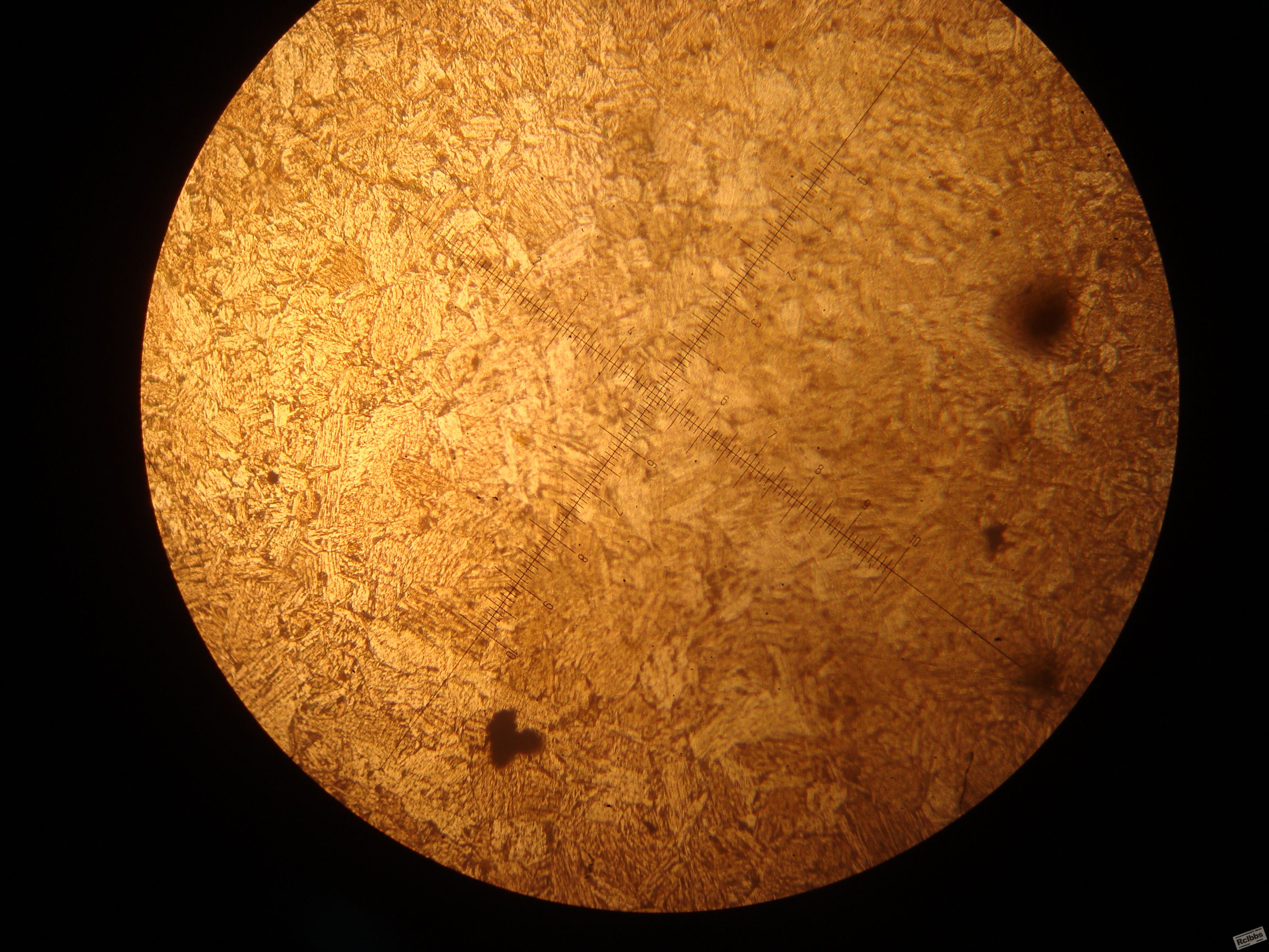

我这里用的目镜标尺如下图所示:
  里面十字线上的刻度最小为1mm,可以对照一下你的显微镜标尺看看是否一样。显微镜附件中有一片检定用的测微尺,上面标定长度1mm,你也可以用它在显镜上放大观察,这上面的1mm被放大100被以后与你目镜上的100格等长,那么目镜上1格是1mm、100格是1分米(100mm)。
