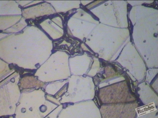

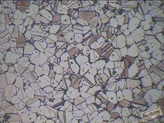

400-3.jpg 倍率400X
请教各位老师此SUS316L材料是否存在晶间腐蚀现象?
倍率100X
倍率100X

发表于 2014-5-29 09:58:12 | 显示全部楼层
316L存在晶间腐蚀现象,主要是晶界有Cr的碳化物析出,导致周围Cr浓度下降,易腐蚀,称为“贫Cr论”

发表于 2014-5-31 16:51:47 | 显示全部楼层
样品制备有问题,有假像,请说一下腐蚀剂。

发表于 2014-5-31 21:41:10 | 显示全部楼层
请说明判定晶腐依据标准?该图片草酸腐蚀筛选不好直接下结论
发表于 2014-6-1 16:48:53 | 显示全部楼层
我感觉是没有腐蚀好 像三楼说的一样存在假象

发表于 2014-6-2 22:05:16 | 显示全部楼层
有一定假象可能,重新磨抛看看,有可能做一下力学试验看看产品真的有缺陷!
发表于 2014-6-4 23:44:39 | 显示全部楼层
晶间腐蚀的话,不需要你再腐蚀了。就打磨,抛光了直接看,取边缘的部分看。
你腐蚀之后反而麻烦

 楼主| 发表于 2014-6-5 14:23:53 | 显示全部楼层
我用的是王水腐蚀液(硝酸3ml+盐酸ml),请教是否有更适合的腐蚀液?

发表于 2014-6-6 10:35:50 | 显示全部楼层
腐蚀时间长了,腐蚀不好必须重磨制再腐蚀,用电解方法也可以。
 楼主| 发表于 2014-6-6 16:03:53 | 显示全部楼层
谢谢你的指教,请问你们一般采用什么腐蚀液?大概腐蚀多长时间?

发表于 2014-6-7 13:59:29 | 显示全部楼层
用王水腐蚀成样品表面亮银灰色就可以了,时间不好说,这需要经验。

发表于 2015-7-30 15:32:25 | 显示全部楼层
316L不锈钢会发生晶间腐蚀现象,可用点解腐蚀看下
