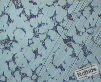

零件的材质为德国的1.4557,成分为  C<0.025;  Si:1.0; Mn:1.2;  Cr:19.5-20.5;  Ni;17.5-19.5; Mo:6.0-7.0 ;  N:0.18-0.24,  热处理温度1200,性能要求抗拉强度》500RmN/mm,强度屈服》285N/mm,冲击功V》50(J)。零件经过2次热处理后调型是产生裂纹,零件本体取样检测冲击功16(J)。金相检测组织如图,请问大侠,是什么组织?应如何消除此组织。

发表于 2014-5-29 21:08:42 | 显示全部楼层
奥氏体周边组织不是马氏体。
此组织应该是材料晶间产生碳化物和铁素体组织(不锈钢中产生脆性相)。应证了你说的冲击工很低的情况。
你们材料有焊接过吗?热处理是怎么做的?验证一下晶间腐蚀能力。

发表于 2014-5-30 07:42:48 | 显示全部楼层
该材料固溶处理虽然没有做过,但观此金相,有重要特点值得注意:
白色晶粒(应是奥氏体)之间析出深色颗粒状的组成相(应该是碳化物),且奥氏体边界圆润,使碳化物析出区边界呈圆润的凹边三角地带,属于过热的迹象。
我推测,该固溶主要温度过热,奥氏体晶粒之间出现部分熔融状态,富集了原本钢种并不多的碳原子,再随后的快速冷却后,被固定在奥氏体晶界间,时效后析出这些碳化物。
楼主不妨利用能谱局部扫描深色区和白亮区的成分差异。
因此,个人建议,选择低一点的固溶温度可解决此问题。
再次申明:
    本人没接触过此材料,楼主的工件形状和尺寸未知,仅从楼主上传的金相给出意见,只是希望楼主能参考,并试验一下,能解决问题便好。

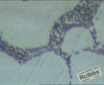

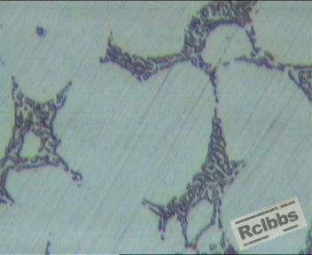

 楼主| 发表于 2014-5-30 08:59:44 | 显示全部楼层
谢谢9楼的指点,本产品为简单几何形状的圆圈,圆圈的壁厚为25mm,材质要求的固溶温度就是1200,温度低了就没有固溶效果,零件在生产时反复做了3次固溶,第1、2次的保温时间为2小时,第3次为2.5小时,结果出来的金相就如图所示。我们以前生产时零件焊补完后只做1次固溶,保温2小时,产品冲击功可达到90-110J,这次生产,零件先做了固溶,然后再次焊补,再次做固溶,零件在整型时发现有断裂现象,再次做固溶保温时间延长至2.5小时,零件在整型时仍然发现有断裂现象,本体取样的冲击功16J,金相检验如图

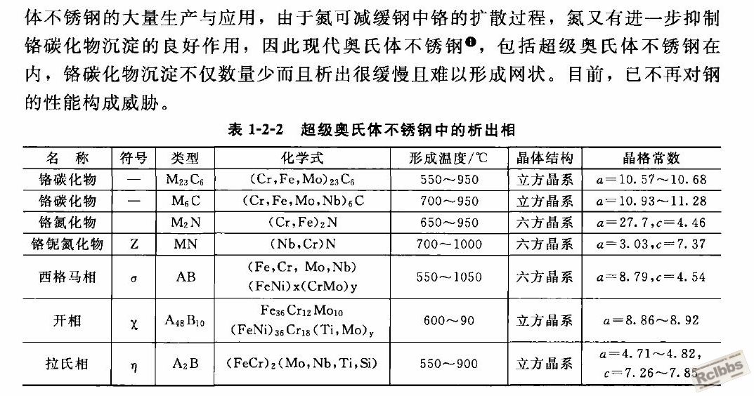

发表于 2014-5-30 10:34:52 | 显示全部楼层
由于超级奥氏体不锈钢中铬、钼、氮含量高,在冶金厂生产和用户使用此类钢时的难点是:冶炼时高氮量的控制;钢的热塑性差,热加工工艺的掌握;在热加工、热处理和焊接过程中开相(西格玛)相等脆性相易析出的防止等。

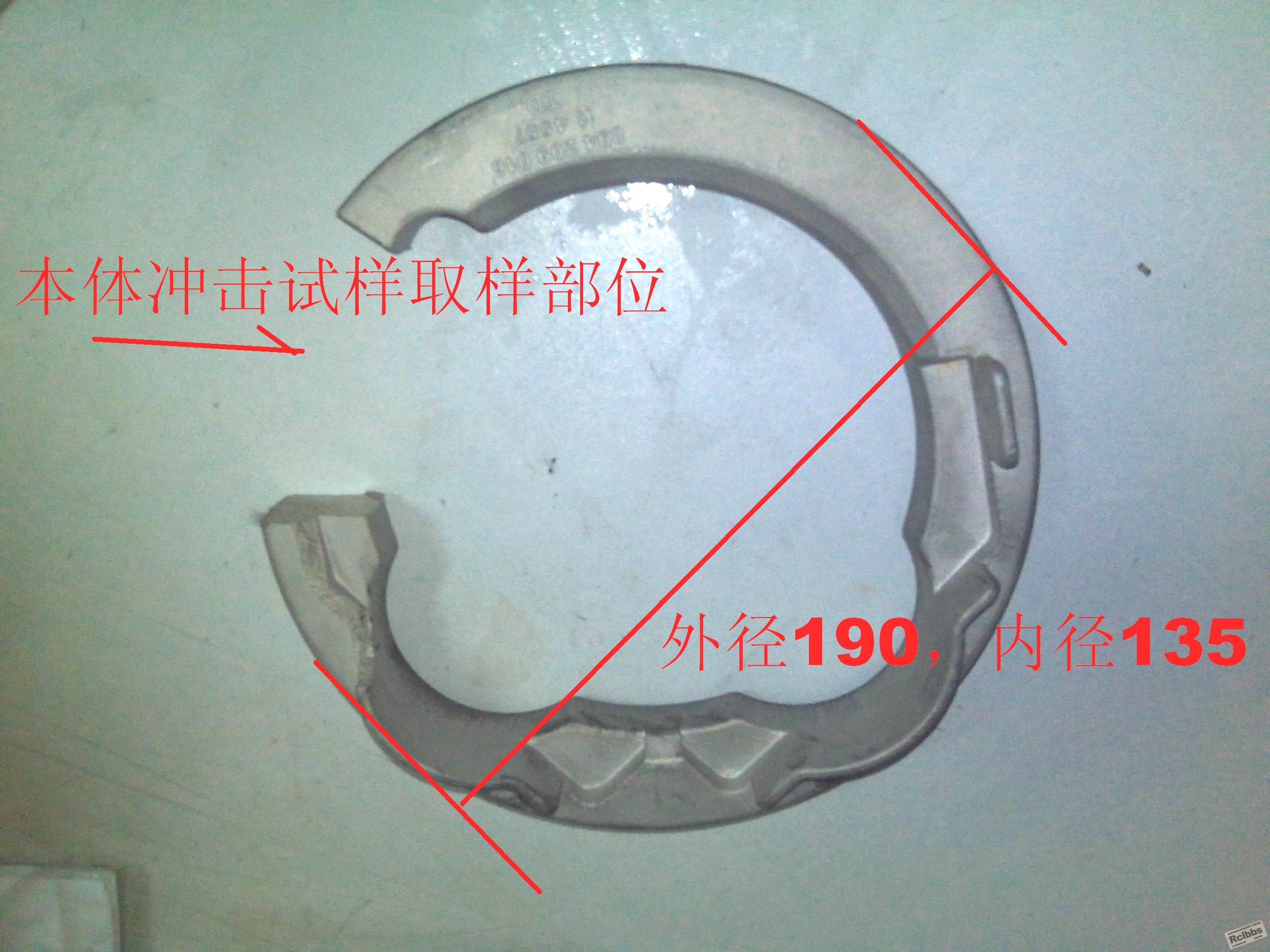

签到天数: 608 天
发表于 2014-5-30 11:04:37 | 显示全部楼层
xiaobo0736 发表于 2014-5-30 08:59
谢谢9楼的指点,本产品为简单几何形状的圆圈,圆圈的壁厚为25mm,材质要求的固溶温度就是1200,温度低了就没 ...
看了你的回复,产生了更很多的疑问,能否一点一点给予答复下面的问题?
1、产品圆圈,具体尺寸是?
2、焊补?该圆圈零件每次都需要焊补吗?还是,部分需要焊补?焊补量多少?还是该圆圈产品与其它东西焊接?
3、焊补的材料与该圆圈产品的材料成分是一致的吗?
4、前面的金相照片反映的是焊补处的金相还是另有什么部位的金相?
5、冲击试样是怎么取的?即取自产品的什么部位?方向如何?试样加工如何?
 楼主| 发表于 2014-5-30 17:59:09 | 显示全部楼层
零件见附图,零件只做了表面的渣气孔焊补,金相是在零件固溶后本体上取的

发表于 2014-5-30 22:29:52 | 显示全部楼层
   从你提供的化学成分推测这种奥氏体不锈钢中不会出现马氏体,材料冲击韧性指标不合格原因是奥氏体枝晶之间存在脆性碳化物相,想满足韧性要求必须设法获得均一的奥氏体相,即保证加热过程材料完全奥氏体化,并使得脆性区域富集的碳及合金元素扩散开来,这必须较高温度和较长时间实现。
   我的看法不是加热温度高引起,而是加热不充分所得到奥氏体不均匀形成的。

发表于 2014-5-31 11:06:07 | 显示全部楼层
ZX771 发表于 2014-5-30 22:29
从你提供的化学成分推测这种奥氏体不锈钢中不会出现马氏体,材料冲击韧性指标不合格原因是奥氏体枝晶之 ...
您说得比较靠谱了。材料的主要问题还是1200度的高温下重复做了数次固溶,碳化物晶间析出。楼主的材料原来正常也就做90J左右,如果是纯焊接,这个也能接受,现在只是补焊性质,那就有点偏低了,应该是150J往上。建议一下合理的工艺应该是1080度左右固溶,(反正东西很小,实验炉先做一个试试嘛),会形成一定弥散分布的碳化物,一点不形成是不可能的。如果楼主觉得原来的工艺是固化的,不愿改,那也行,但一定只能一次固溶,焊补后就不要再固溶了,低温去去应力就行了。应该会好一点。最后一句ZX771,奥氏体不锈钢就如您说的,基体就是奥氏体相,很简单的问题,也只有您说到这一点,哈哈。

发表于 2014-6-2 02:56:11 | 显示全部楼层
附件供参考:
签到天数: 2820 天
发表于 2014-6-2 03:01:03 | 显示全部楼层
不知道什么原因,IE浏览器的附件没有发成功,现在换个浏览器再发。
