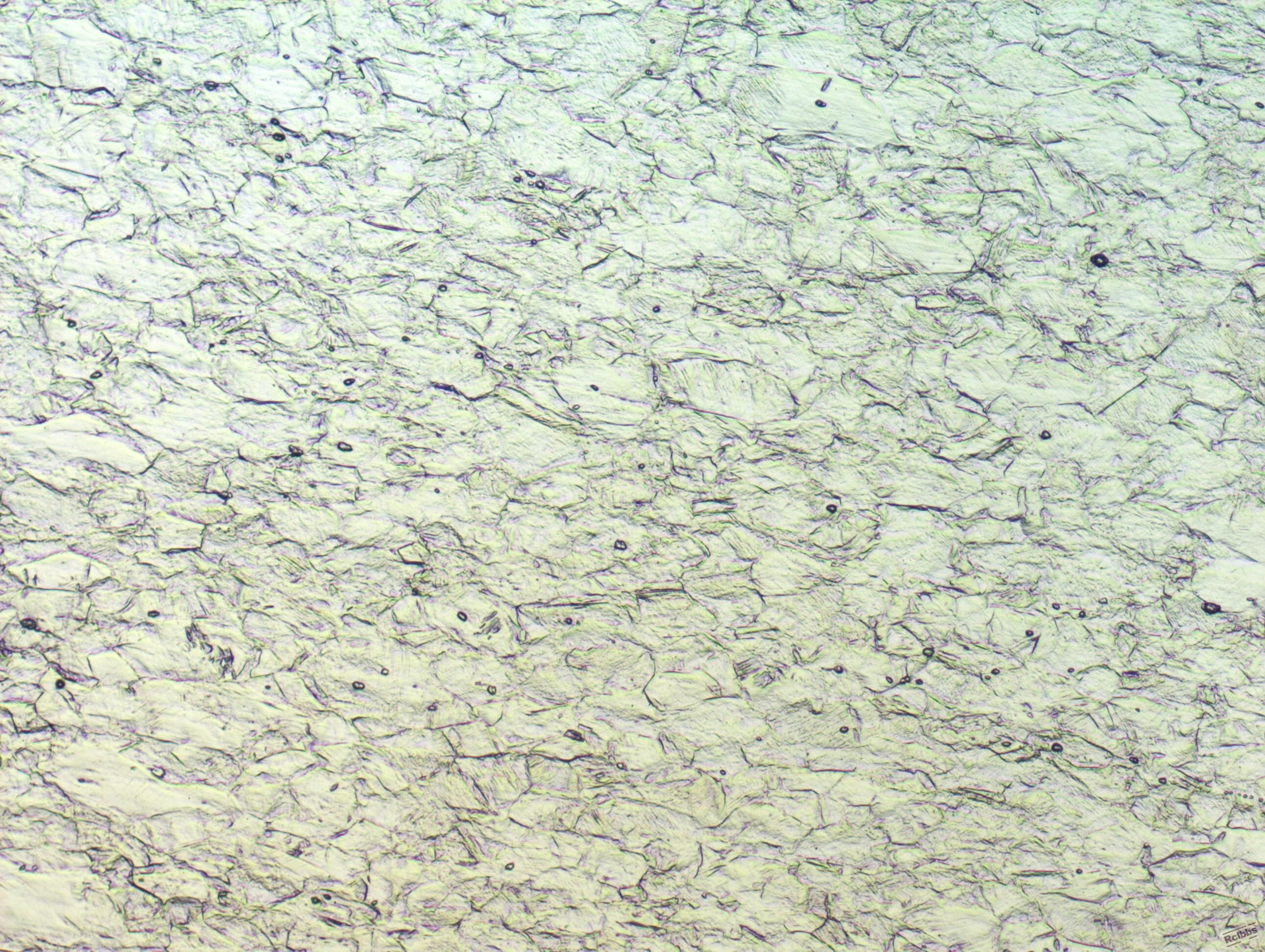

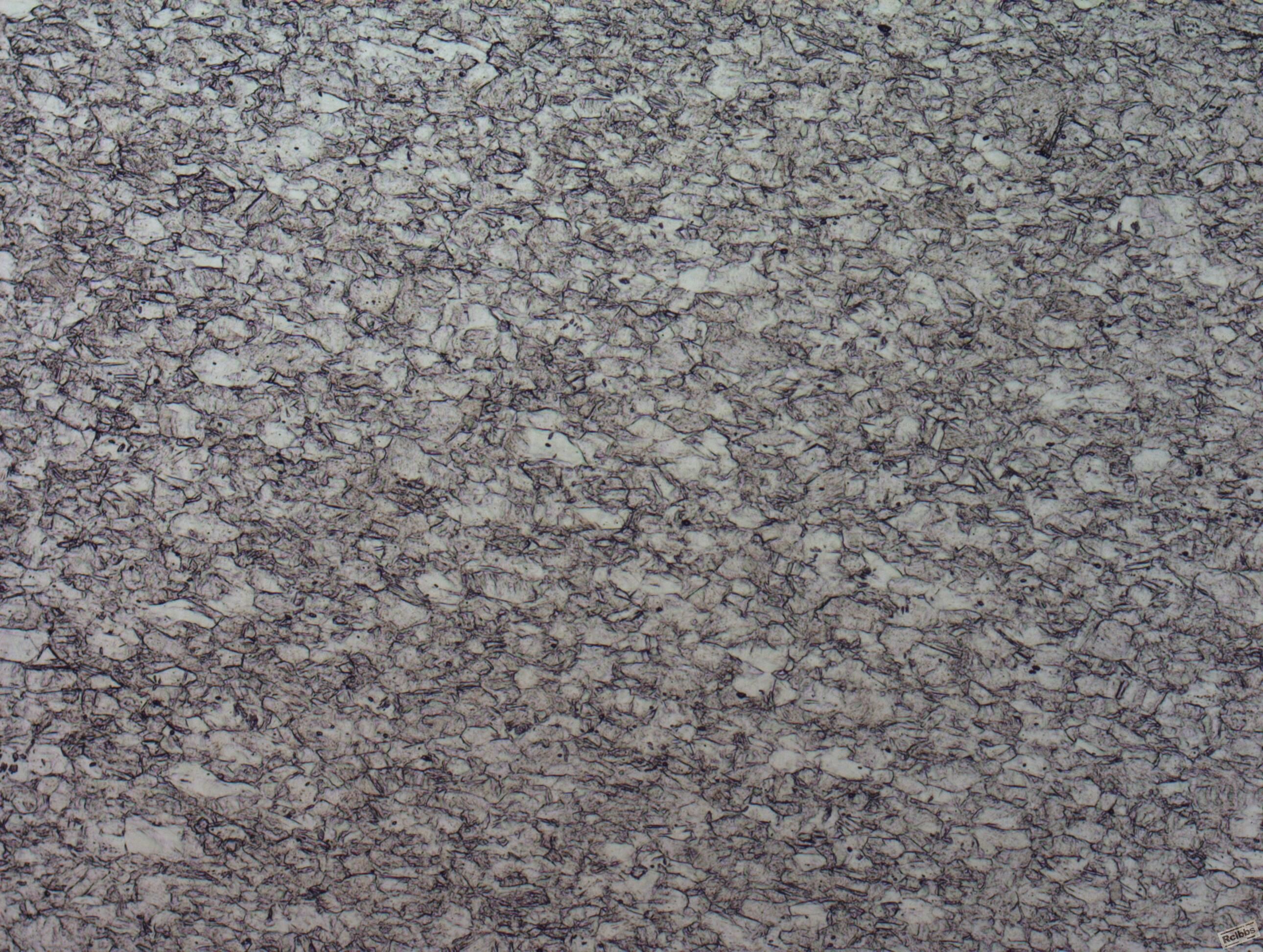

样品大概是用在小电器上的叶片,材料为SUS301,打硬度是370HV左右
10%草酸电解后观察得到的金相图片,是奥氏体组织嘛?为什么晶内这么多滑移线状的现象
200倍
200倍
100倍

发表于 2014-5-30 10:13:12 | 显示全部楼层
固溶+冷变形(冲压)组织。

发表于 2014-5-30 11:22:45 | 显示全部楼层
部分发生马氏体转变,主要是奥氏体。

发表于 2014-5-30 21:15:10 | 显示全部楼层
我也同一楼上的观点
