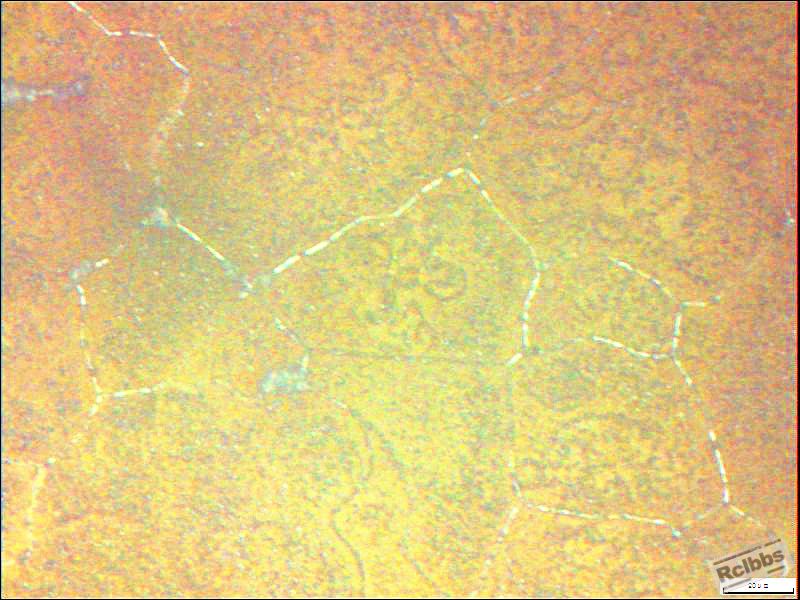

ZL205A,固溶温度540,保温18h,时效温度150,保温10H,抗拉强度470MPa,延伸率极低,1%,请各位看看是否过烧,晶界上是什么组织?

请问,楼主的工件有多大?金相取自什么部位?所用的腐蚀剂是?
    仅从断续沿晶分布的白色条线状看,此非过热、过烧迹象,而是在固溶需要快速冷却的过程,因冷速过缓而析出的东西。因ZL205A的元素含有量多而复杂,故具体的组成相这里不宜推测,还得楼主用其它手段测定描述。

晶界白色组织做个能谱看看,延伸率低可能和这个有关系。

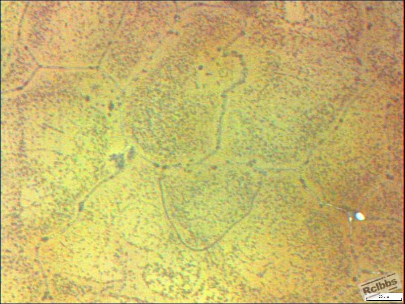

各位老大,腐蚀剂为0.5%的氢氟酸,所取的样是拉伸试棒。另请各位老大看看下附图,ZL205A,工艺同上,抗拉强度481MPa,延伸率也很低,3.8%,请各位分析一下,谢谢!
