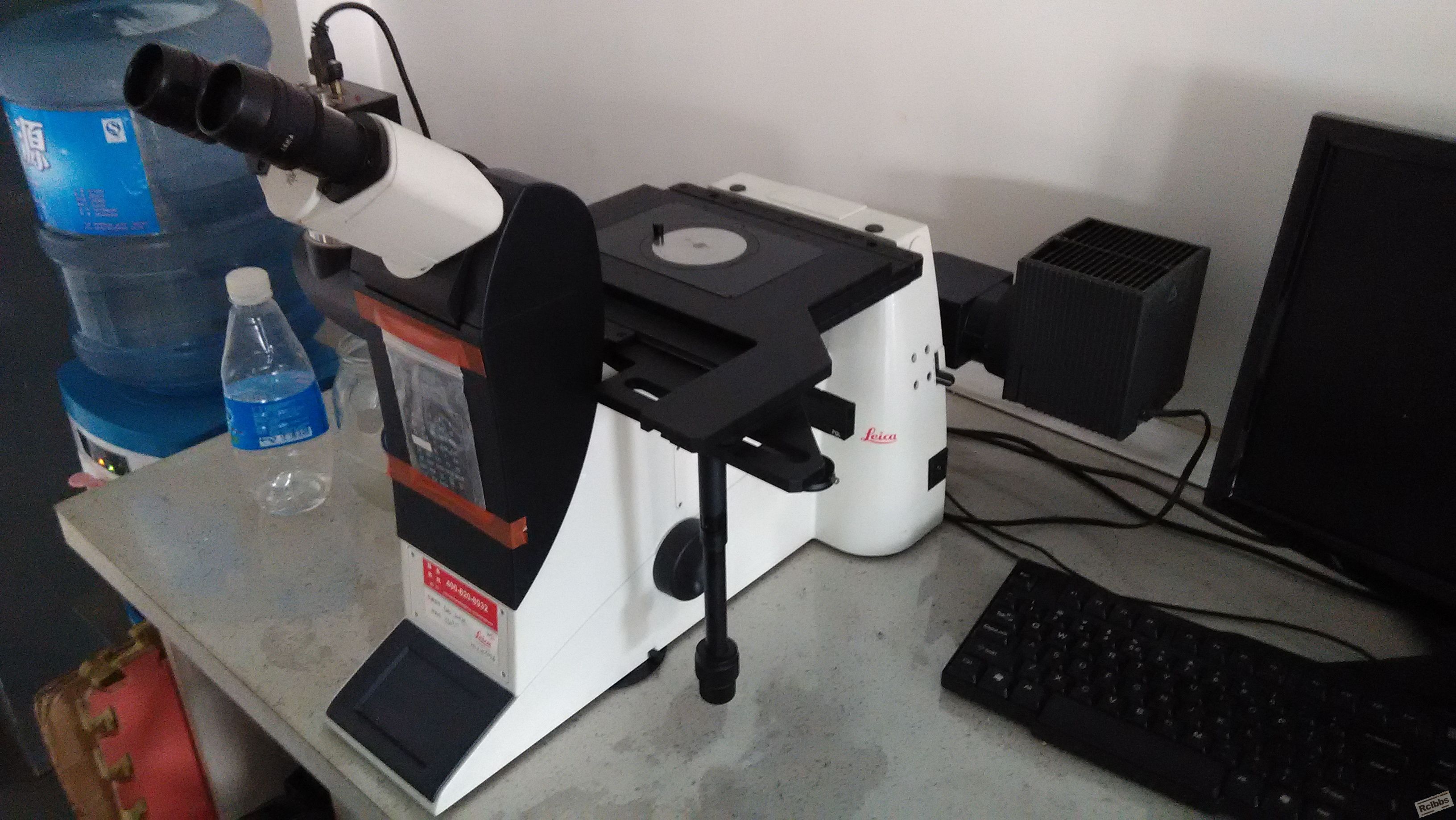

发表于 2015-2-14 08:00:52 | 显示全部楼层

 楼主| 发表于 2015-3-2 12:58:24 | 显示全部楼层
lixinyu 发表于 2015-2-14 08:00
和我们的一样,楼下就是标准答案。版主的回复。
谢谢你的帮忙!的确是一样的!
