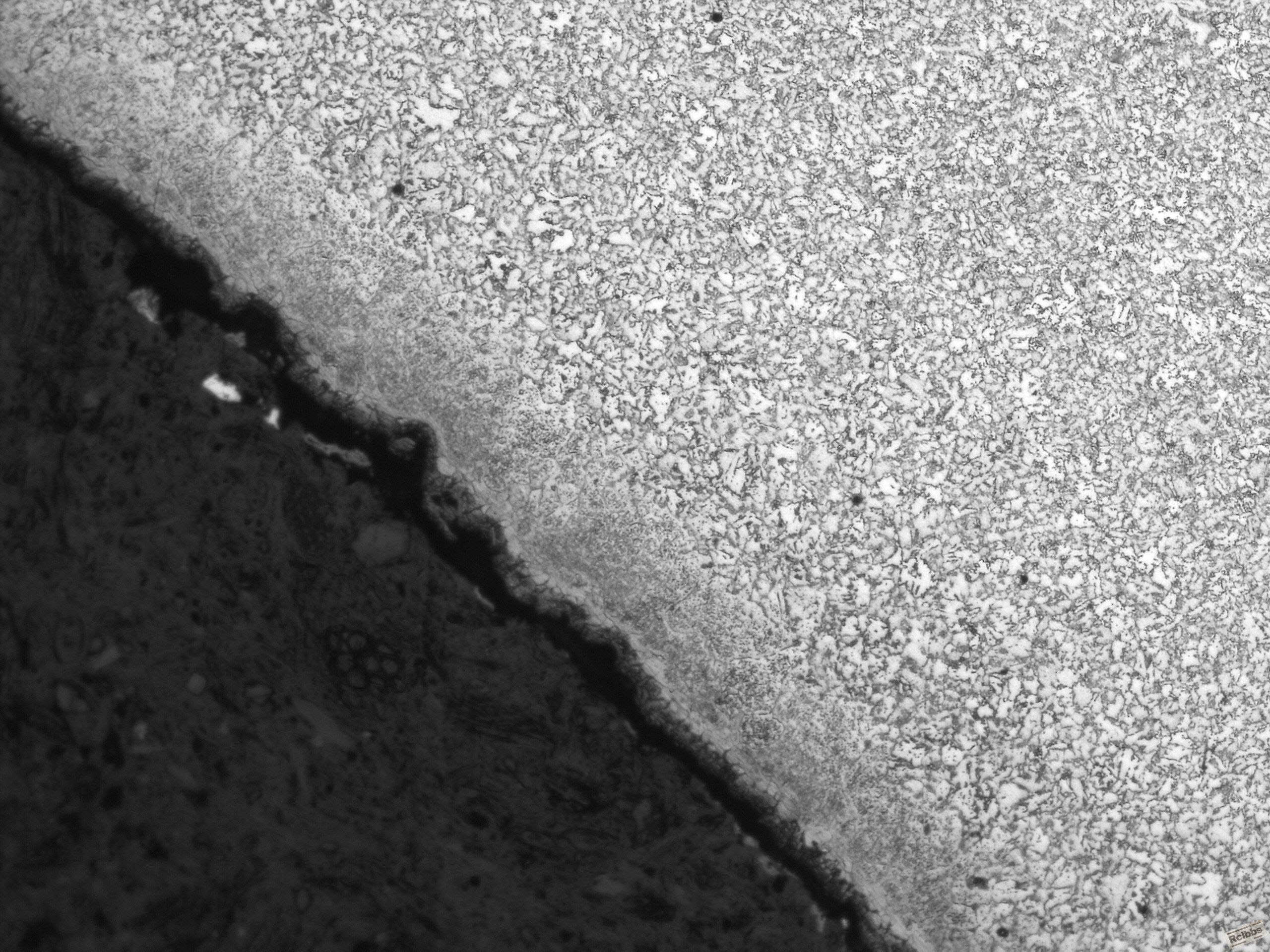

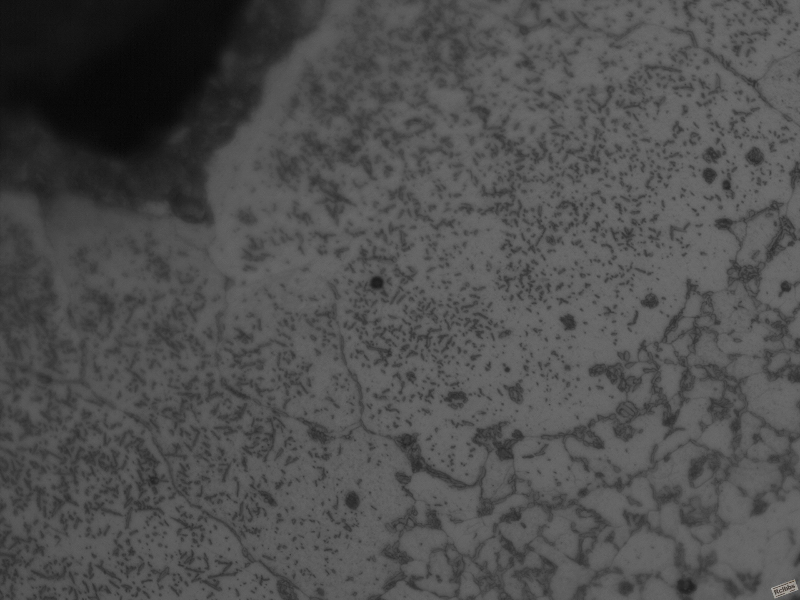

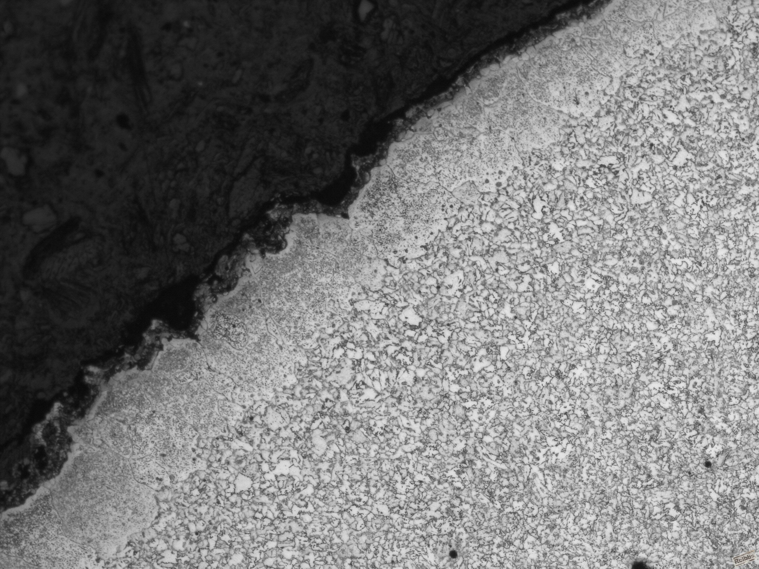

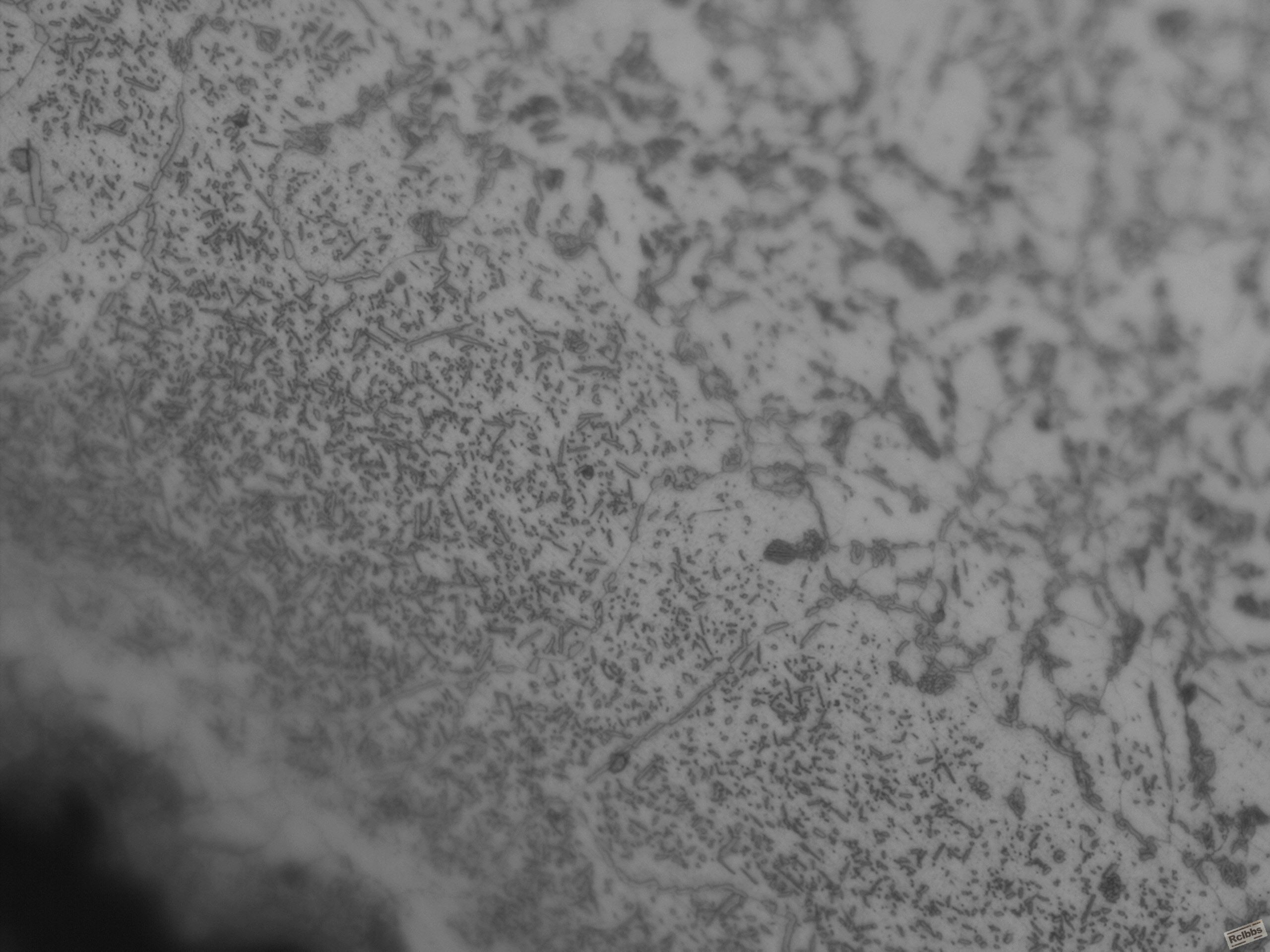

像退火后造成这样的贫脱碳是什么原因啊?
是在保温过程产生的,还是在降温阶段产生的?
 楼主| 发表于 2014-6-3 09:38:22 | 显示全部楼层
材料SCM435,直径18的盘条,保温温度为765℃

发表于 2014-6-4 08:12:05 | 显示全部楼层
这是局部的现象还是整圈都是这样的?感觉上不像是脱碳,只是边缘位置的晶粒吞噬长大成一个晶粒!你这是盘元没经过变形直接球化的吗?感觉是盘元本身的原因,边缘晶粒有热轧变形遗留,加热过程中晶粒临界长大所致!
 楼主| 发表于 2014-6-7 09:36:01 | 显示全部楼层
整圈都是这样的,个人猜想是脱碳后增碳,增碳后又被细化~~
