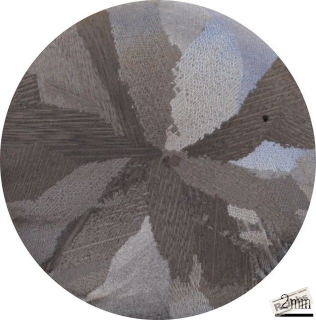

  按照国标GBT14999.7-2010测量,晶粒的平均直径为50微米和61微米,其晶粒度级别为多少,求高手指教。
1.jpg 这个图的平均直径为10.56,其应该评级别不

ZX771 发表于 2014-6-3 18:25
晶粒的平均直径为50微米和61微米,对照GBT14999.7-2010标准的表3晶粒度应该在5级到6级之间。
但是平均直径为50微米晶粒级别写5.5,平均直径为61微米的晶粒级别写?
发表于 2014-6-3 23:19:11 | 显示全部楼层
  好像这个标准不推荐用半个级来评定晶粒度,晶粒平均直径小于5级但未达到6级的应该就定义为5级。
