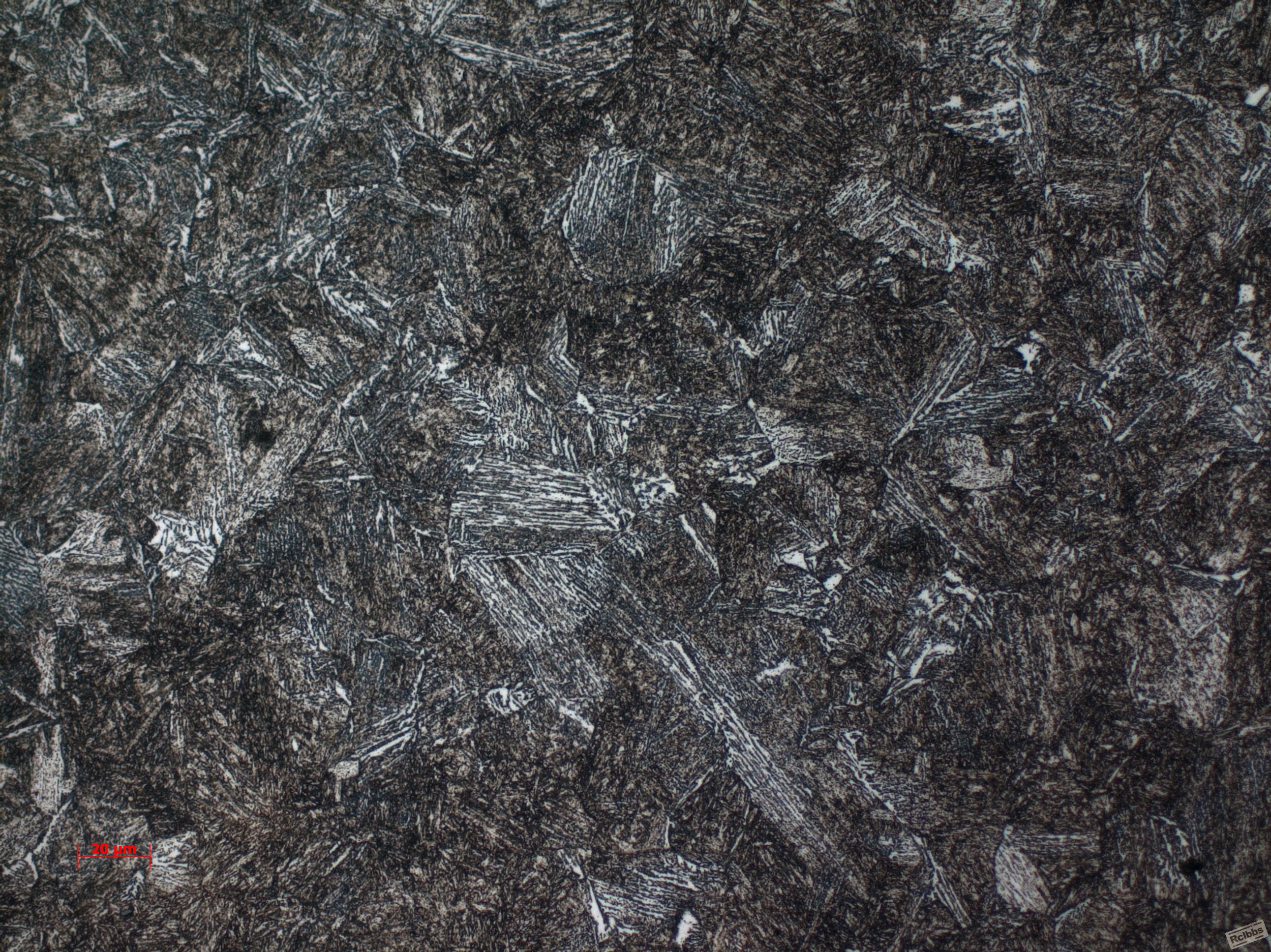

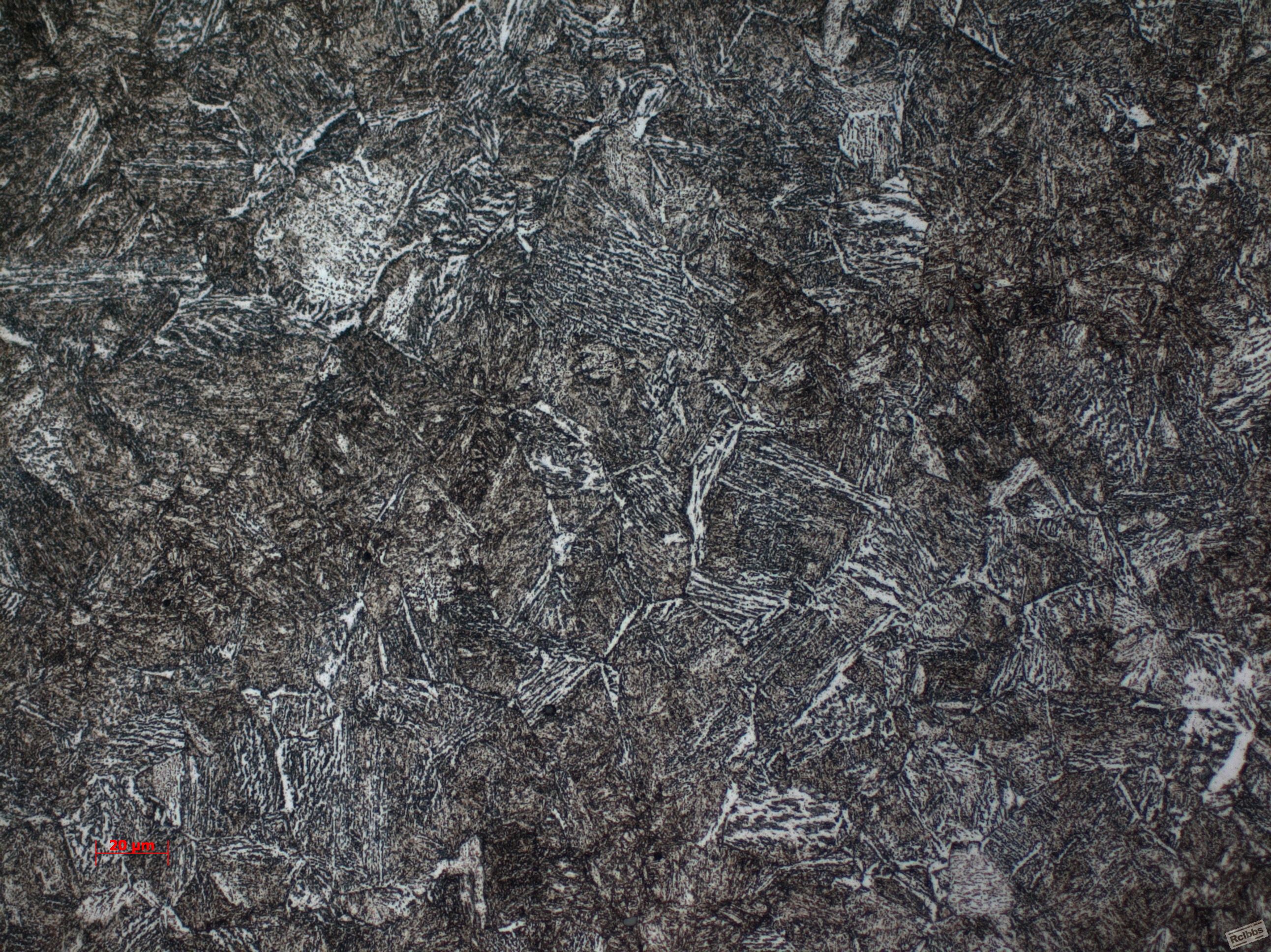

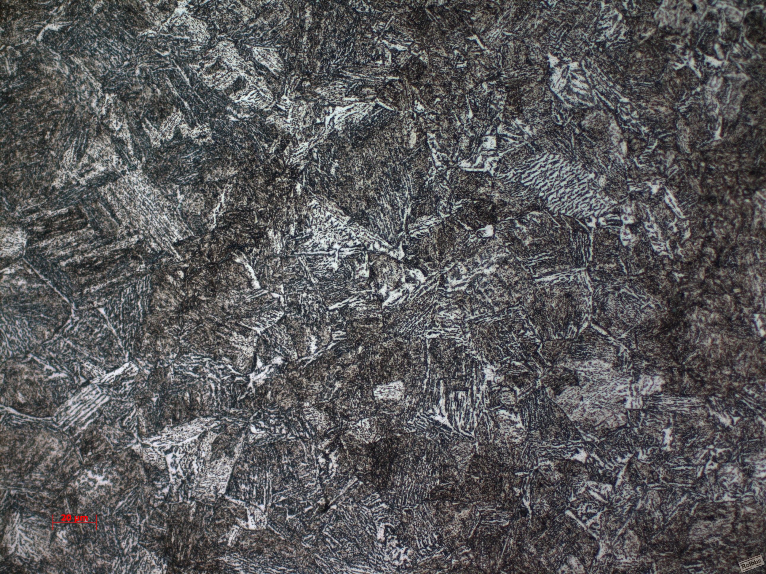

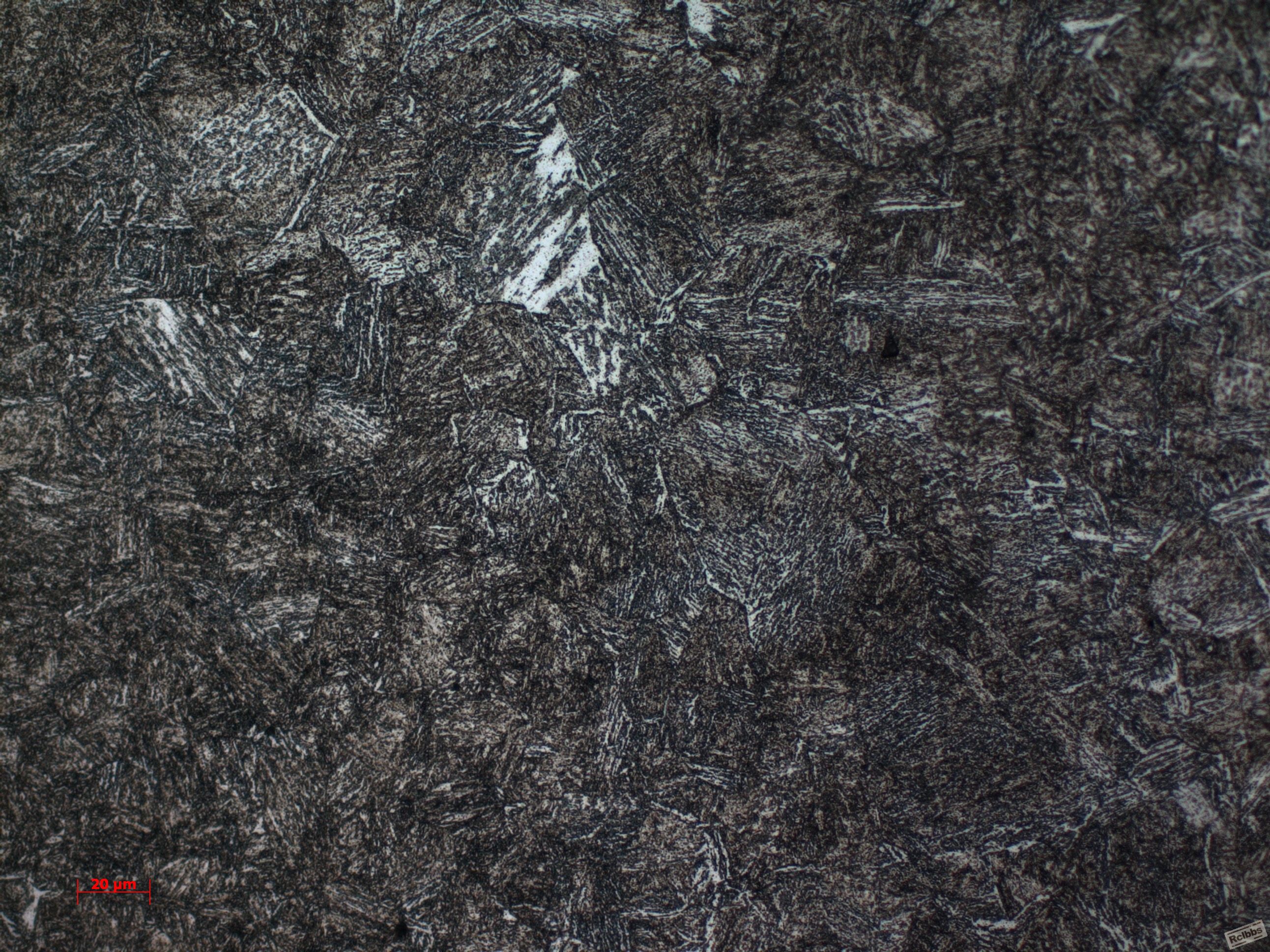

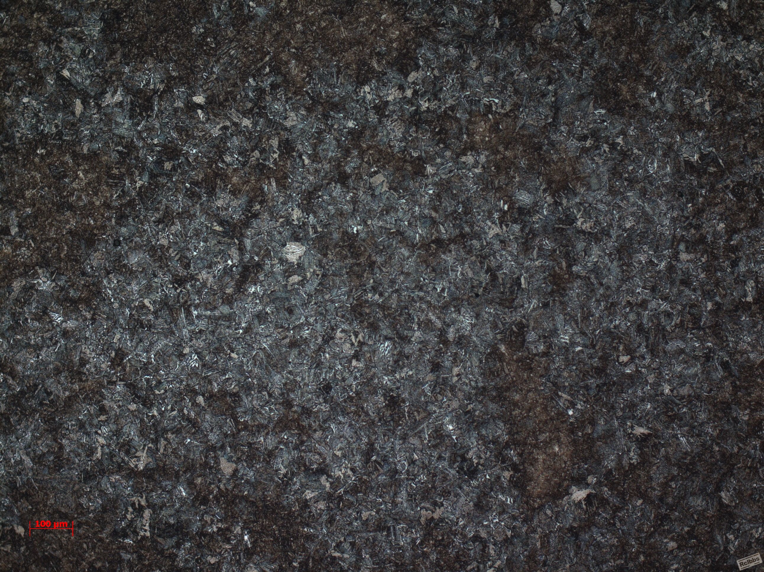

    各位老师,这是35CrMo 调质后的心部组织,
100
100
500-1
500-1
500-2
500-2
500-3
500-3
,帮忙分析下有哪些组织。

 楼主| 发表于 2014-6-5 12:56:05 | 显示全部楼层
第一张是100倍的,后面3张是500倍的,第一次发帖,求老师指教。

个人感觉组织为S+F+上B

白色块状的是F,基体是保留马氏体位向的索氏体,羽毛状的是上贝

  这张图是500倍的,里面的很长的平行的白条都是上B吗?
 楼主| 发表于 2014-6-6 12:30:22 | 显示全部楼层
silverius 发表于 2014-6-6 12:13
上贝并不是“一个”特定的组织。它是条片状的铁素体从奥氏体晶界向晶内内平行生长,最后在铁素体条状之间 ...
500-2.jpg   这张图是500倍的,里面的很长的平行的白条都是上B吗?
 楼主| 发表于 2014-6-6 12:31:31 | 显示全部楼层

上贝和马氏体的区分还是很明显的。上贝的黑白关系明显,而且一般都带有原奥氏体晶界。尺寸也大一点。
马氏体相比于上贝来说就感觉灰蒙蒙的,因为它的尺寸也小。
ps:我觉得你问的问题大概是这个意思,搞不清马氏体和上贝才这么问,哈哈。。。不过这些都是我个人的看法~~~我认为图上那些白色条状确实是上贝

不明白你什么意思哦。。。贝氏体本身就是铁素体和碳化物的混合结构。。。它是一个复相组织
如果你硬要说那些是针状铁素体也行。。。因为他们确实是。。
如果你想问的是魏氏组织,那么魏氏组织在100倍下就能很明显的看到,而上贝需要高倍
如果你说的是调质中出现的“异常铁素体”(也就是影响调质件性能的铁素体),那就是块状的未熔铁素体和网状的先析铁素体。。。我是不是可以理解为你所说的针状铁素体是“某个有点”细长的块状铁素体。。。

35CrMo材质直径23,Cr含量0.868,Mo含量0.173成份偏下限,导致淬透性变差,出现了类似的金相组织。

说下个人观点:基本同意3楼观点,另上贝存在的话,个人认为同样存在珠光体!
不知道LZ材料规格及热处理介质,总之是淬火心部淬不透,冷速慢了!
