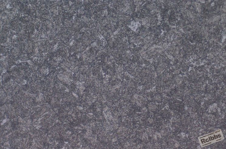

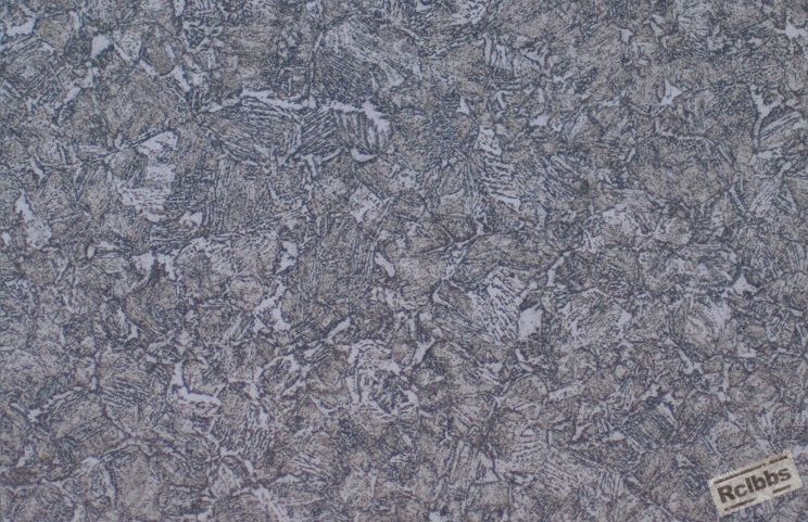

各位专家,
图片是20Cr材料渗碳淬火和400度回火后的心部组织 有的心部没有铁素体 有的出现比较多的网状铁素体 网状铁素体的件性能比较差 请帮忙分析下 形成这样网状铁素体的原因是什么 后续如果改进?图片均为500倍
在线等 谢谢!

发表于 2014-6-5 20:04:12 | 显示全部楼层
与工件大小、厚薄,摆放的位置都有关系,如果工件堆放在中间,冷却速度慢,心部没淬透,如果工件很大,实心的,出现F很正常。

发表于 2014-6-6 18:31:00 | 显示全部楼层
     不解楼主渗碳淬火为什么用400°回火?渗碳淬火件一般要求表面高硬度,至少HRC58以上,更多是HRC60-62,故一般用低温回火。
     渗碳淬火零件,因表层渗碳后,与心部未渗碳区域,奥氏体化温度大不相同,表层奥氏体化温度需要较低,为降低表层淬火马氏体级别,需优先满足表层,此时,因心部材料处于奥氏体和铁素体两相区,随同表层淬火冷却,铁素体保留下来,是不得已而为之的事。为了消除心部的铁素体,就得适当提高淬火温度,如此,表层渗碳区的马氏体针将较粗大,同时残余奥氏体数量会增加。
    你看,哪一种更划算呢?

发表于 2014-6-7 15:48:46 | 显示全部楼层
淬火出问题了。。淬火温度低了。
发表于 2014-6-7 22:24:22 | 显示全部楼层
心部铁素体有两种情况,一种是以网状析出,一种是以块状析出的,这主要取决于冷速,很明晰第一幅图是网状的,第二幅是块状的,建议冷速要快点,不要给铁素体在奥氏体晶界析出,因为铁素体形成需要排除大量的碳,然而碳一部分进入奥氏体了使得奥氏体中的碳含量增加,这是时候Ms点就会降低,奥氏体稳定化了,一部分碳进入渗碳体,这没有多大影响,注意冷速,点到为止,不然有些人会唧唧咋咋,这本来就百家争鸣,有些人····,以上仅代表个人意见,进攻参考!
