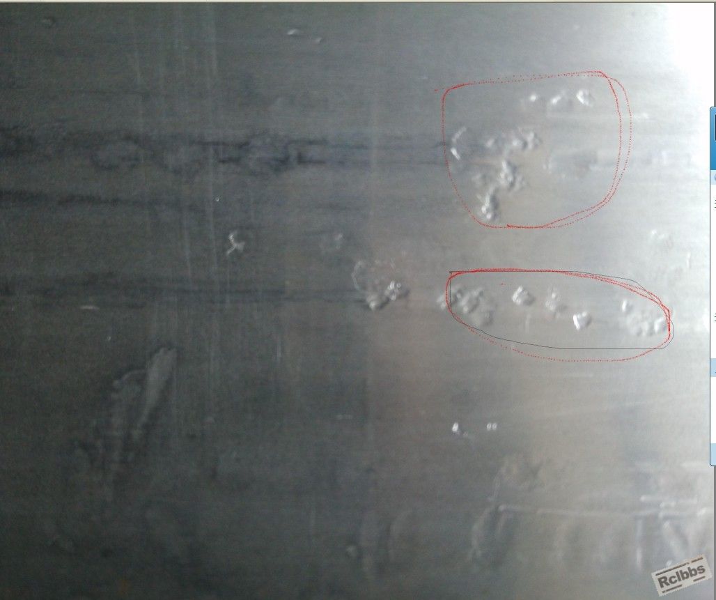

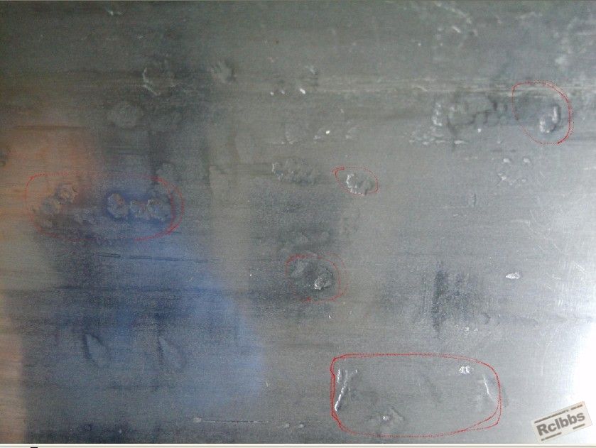

求助论坛中的大师们,我们公司冷轧钢管偶有发生内孔凹坑现象,发图如下。请大家分析一下原因在哪里?图中红色圈圈内为凹坑现象.为什么?

发表于 2014-6-6 07:45:33 来自手机 | 显示全部楼层
荒管内孔是否有大凹坑?
签到天数: 62 天
发表于 2014-6-6 11:24:33 | 显示全部楼层
没有看见图片呢?是否是麻点状的,应是来料内孔原因导致的吧或许是冷轧前未酸洗干净。

 楼主| 发表于 2014-6-22 16:11:04 | 显示全部楼层
今天终于上图了,欢迎大家围观哦
签到天数: 40 天
 楼主| 发表于 2014-6-23 12:46:21 | 显示全部楼层
图片补完了,请大家围观议论哦
签到天数: 74 天
发表于 2014-6-23 17:02:54 | 显示全部楼层
水火不容 发表于 2014-6-22 16:11
今天终于上图了,欢迎大家围观哦
冷轧前有没有类似的缺陷的啊?

yanli-110 发表于 2014-6-23 17:02
冷轧前有没有类似的缺陷的啊?
冷轧前看不出来!!!!!冷轧前经过了润滑出来,即使是有也很难看出来。。。
发表于 2014-6-26 10:53:14 | 显示全部楼层
是不是酸的浓度不够,酸洗不彻底
签到天数: 40 天
 楼主| 发表于 2014-6-26 12:53:44 | 显示全部楼层
不再回头 发表于 2014-6-26 10:53
是不是酸的浓度不够,酸洗不彻底
费工的意思是有氧化皮残留,,,然后冷轧中氧化轧入,脱落?????
然后就形成凹坑??
发表于 2014-7-1 10:43:48 | 显示全部楼层
然后就形成凹坑??
我觉得很有可能就是这个原因,要么是酸洗时间不够,氧化皮没洗净,要么是酸洗质量可以,但用水冲洗的时候,氧化皮没冲洗干净。
发表于 2014-8-31 13:05:13 | 显示全部楼层
内孔酸洗后没洗干净,酸残留造成过酸了把

发表于 2024-9-5 07:22:54 | 显示全部楼层
1、可以考虑是否是来料荒管内表面有凹坑
2、酸洗没洗好,氧化皮没完全去掉(酸洗或冲洗出问题)
签到天数: 543 天
发表于 2025-9-3 11:00:12 | 显示全部楼层
我们也遇到这种问题,产品没有经过酸洗,热处理前检查没有氧化皮,热处理后上下两面都有这种凹坑或者橘皮状流痕,怀疑是不是冷区速度不够快 部分晶格间应力不均匀导致拉伸,形成凹坑
