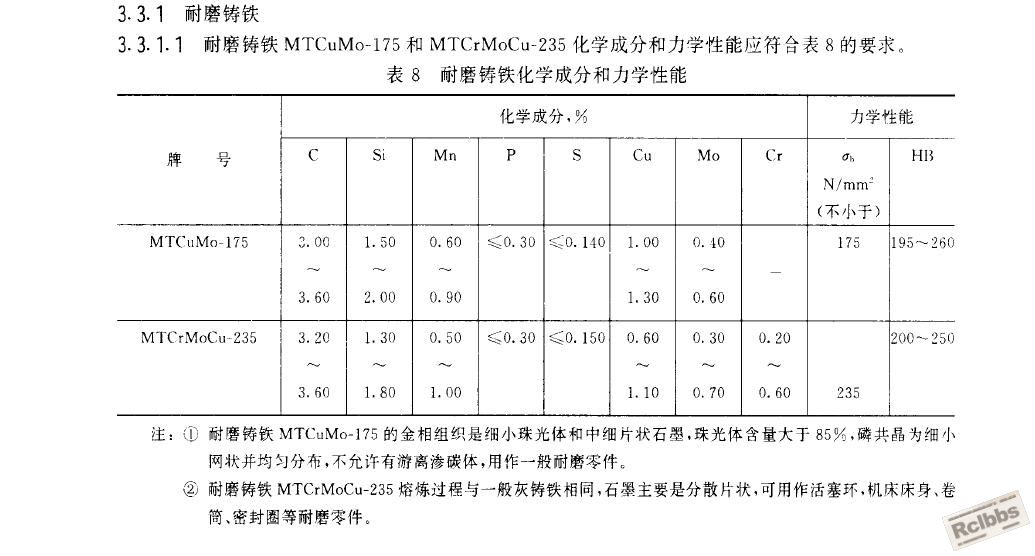

发表于 2014-6-13 20:36:41 | 显示全部楼层
    这种牌号为MTCuMo-175的耐磨铸铁硬度不会很高,在YB/T036.2里面硬度指标是195~260HBW。有图为证:

签到天数: 2813 天
发表于 2014-6-14 11:19:07 | 显示全部楼层
请教楼主,按2楼的方法测量值是多少?
发表于 2014-6-14 11:28:17 | 显示全部楼层
硬度有280HB,里氏硬度计能打出来,但有厚度要求,太薄了不行,还有光洁度要求
签到天数: 2813 天
发表于 2014-6-14 11:43:37 | 显示全部楼层
该材料的JB/ZQ 4304-2006标准的牌号是MT-4,硬度范围是195-260HBW,与邹工列出的标准一致。
