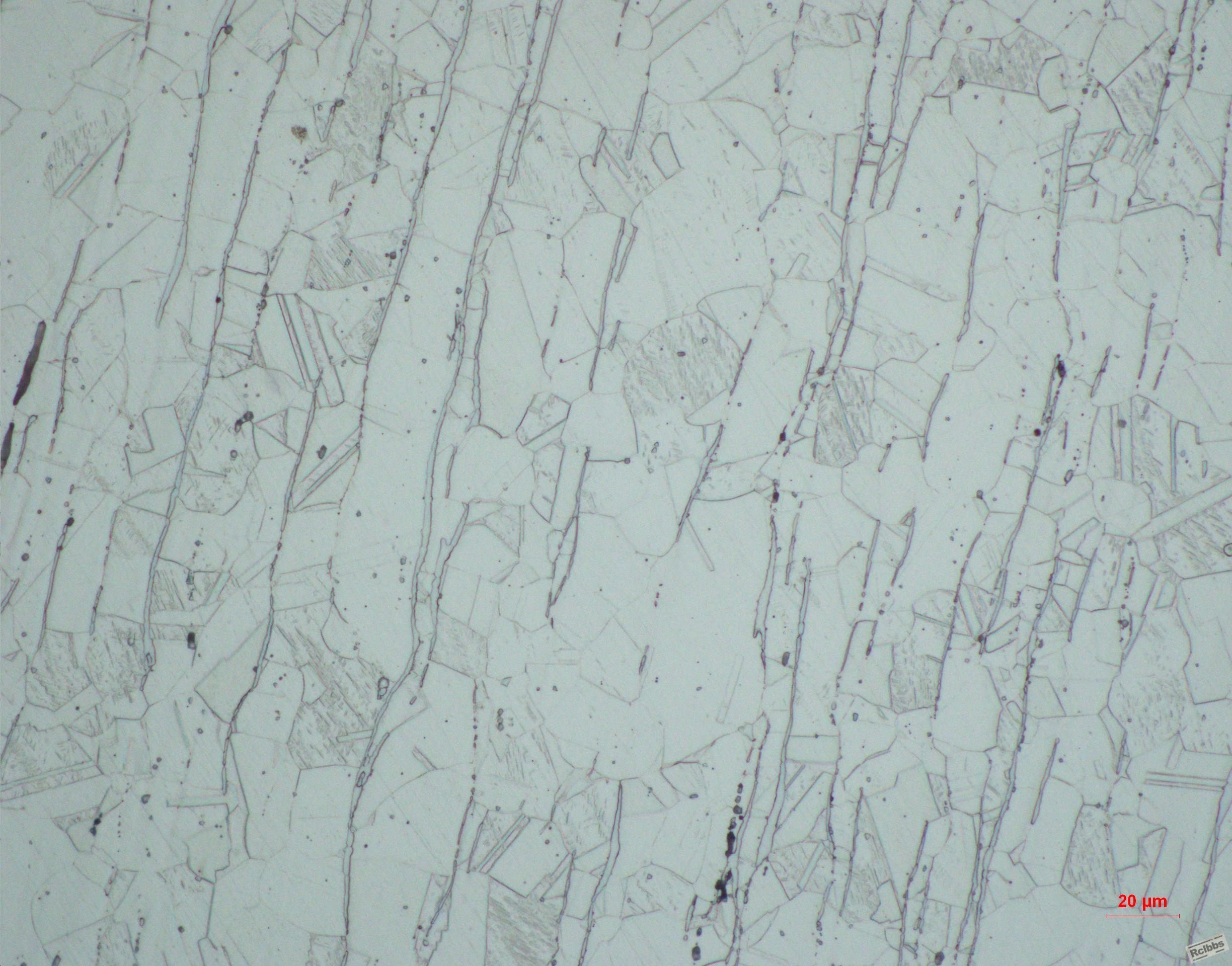

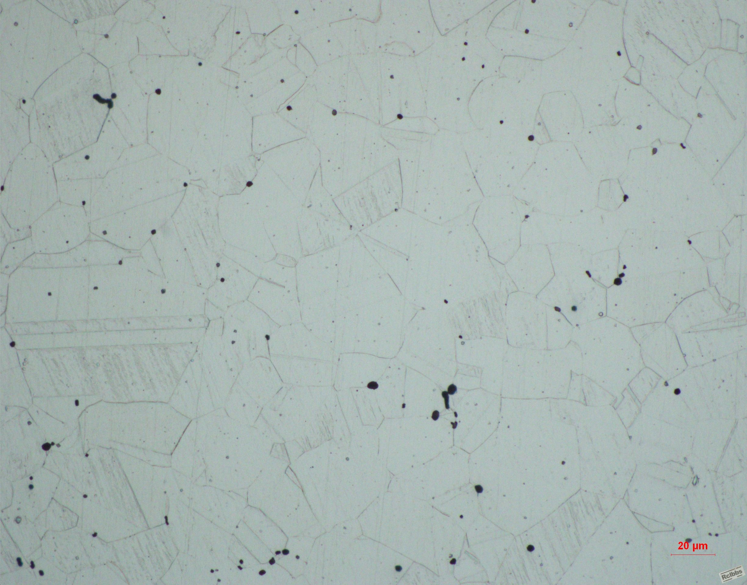

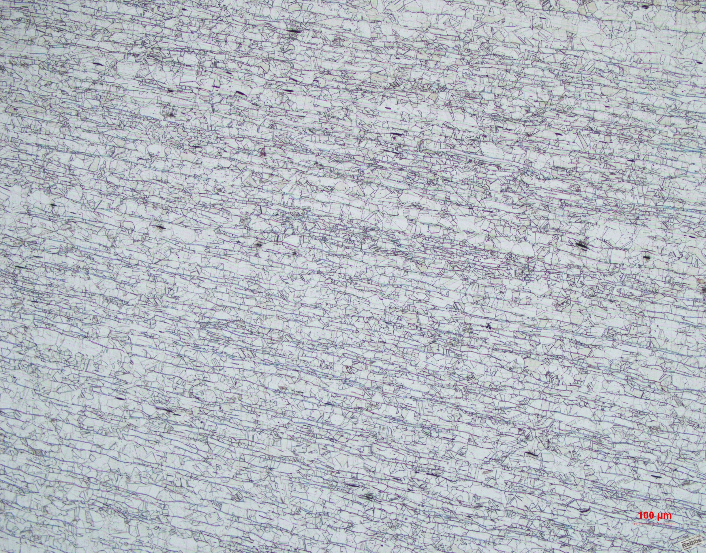

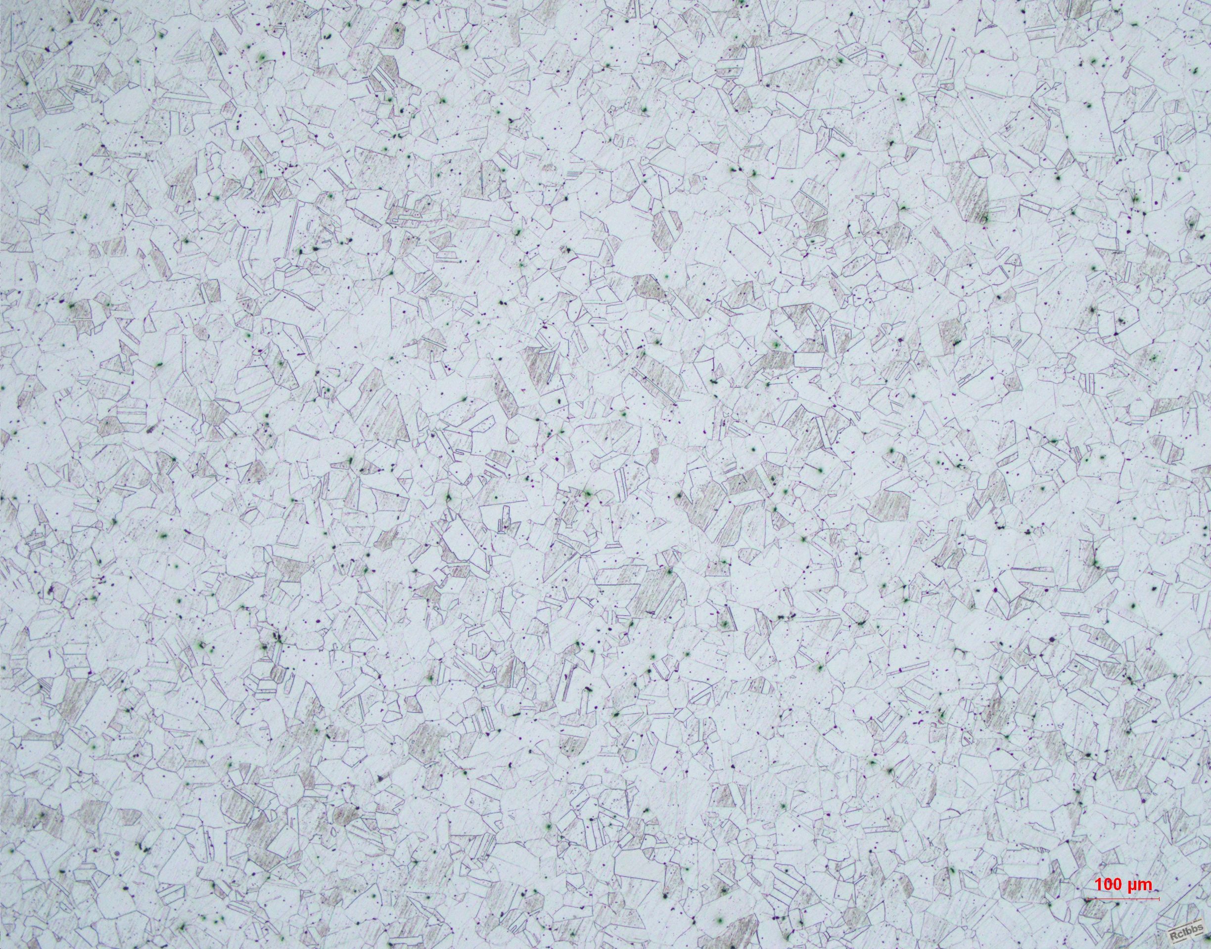

材料: 316L
一:产品A :成型工艺为锻造;热处理为固溶,测试性能屈服268Mp,通过德隆公式计算铁素体为8%
    产品B :成型工艺为热挤压;热处理为固溶(因产这个产品是国外的,询问老外得知热处理为固溶),测试性能为350Mp,通过德隆公式计算铁素体为5%
二:然后我去做了金相发现A样品中有大概10-12%的铁素体,而B样品中没有铁素体。
三:问题为何性能相差这么大??
四:计算的数值是理论的,为什么进口的材料能做到没有任何铁素体呢?

A样品 100X
A样品 500X
B样品100X
B样品500X

发表于 2014-6-6 10:40:44 | 显示全部楼层
能确定材料是同一批次?我感觉A的成型工艺不像锻造。
签到天数: 107 天
发表于 2014-6-6 10:58:40 | 显示全部楼层
我说以下几点:
正常的316L锻轧件经过固溶处理后的组织应该是纯净的奥氏体组织,国内的大部分厂家都能够做到。
delong图对固溶热处理的奥氏体不锈钢锻轧件不适用。
316L不锈钢锻轧件固溶热处理的性能主要受晶粒度,C/N含量控制。
