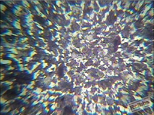

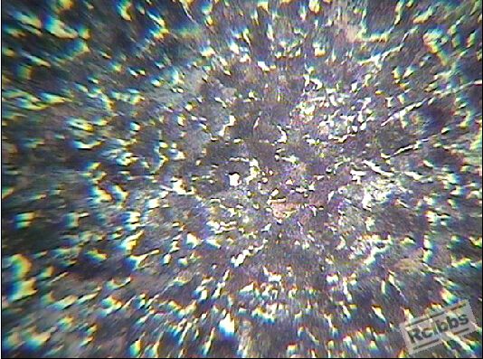

第一张照片正火较典型,
至于哪个“完美”,我不能肯定,所有的最终热处理,要为满足使用服务,不是金相上看着顺眼而完美。
 楼主| 发表于 2014-6-6 18:39:51 | 显示全部楼层
谢谢回复,我个人也是觉得第一个比较好,但恰好第一个不是正常冷却的结果,希望有更多的师傅来指导, 先抱歉我没有先说明冷却手段,这是为了想要得到一个相对肯定的答案,希望大家不要说我是在卖关子,后面我会说明,希望多多关注.只是对于新手的我来讲,金相这东西实在太深不可测,学习ING。。

第二张组织细些

好像第一张比第二张冷速更慢一些

热工女将 发表于 2014-6-6 18:52
第二张组织细些
那论机械性能来说,第二个会不会更好?

好像第一张比第二张冷速更慢一些
这个问题等稍后我会回复你,谢谢参与。

那论机械性能来说,第二个会不会更好?
你后期不进行热处理吗,组织细性能就会好
 楼主| 发表于 2014-6-7 09:53:44 | 显示全部楼层
后期要中频处理,其实第二个我是用清水冷的,第一个是风冷,室温33度左右,是不是冷的越快组织越细呢?虽然组织有差异,但为什么硬度没有明显差异呢?

后期要中频处理,其实第二个我是用清水冷的,第一个是风冷,室温33度左右,是不是冷的越快组织越细呢?虽然 ...
去看看铁碳相图,你就明白了,你第二个试样进入水的时候温度已经过低了,相当于正火,明白吗?

要专业些,不能说那个完美,应该讲那个组织是正常,或者那些是没有缺陷组织,肯定第二个好些,第一晶粒度细小,这是大家都可以看得见的,第二就是这肯定是典型的正火组织,铁素体分布在珠光体的晶界和晶粒内部,且铁素体呈块状分布!
谢谢 回复,想问下正火处理用喷雾(水)方式的经验

客户要求是网状或等轴状F,能具体说说 网状,等轴状,块状的区别吗? 谢谢。

浪子小新 发表于 2014-6-6 18:56
好像第一张比第二张冷速更慢一些
恩,铁素铁貌似少一些
