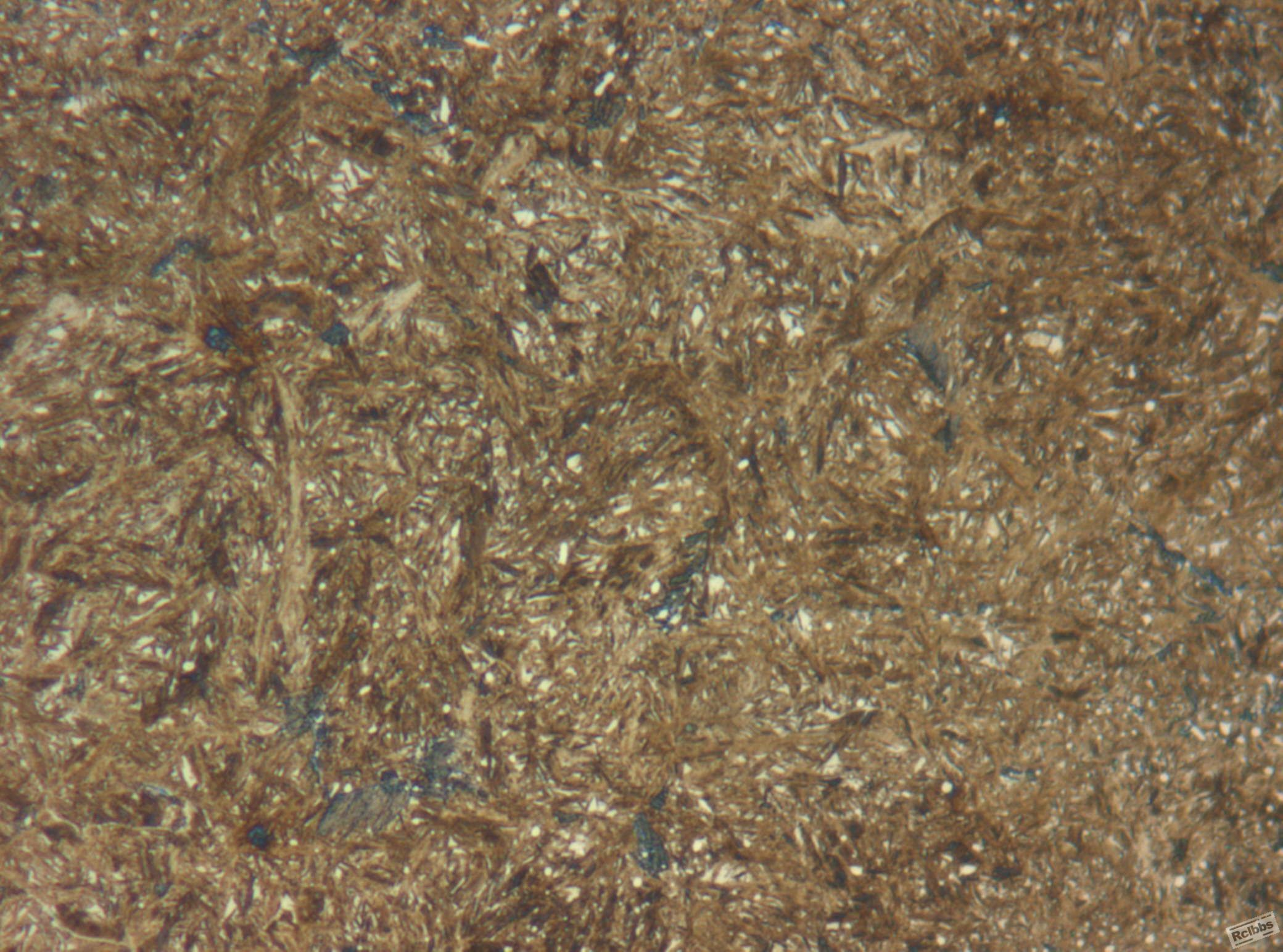

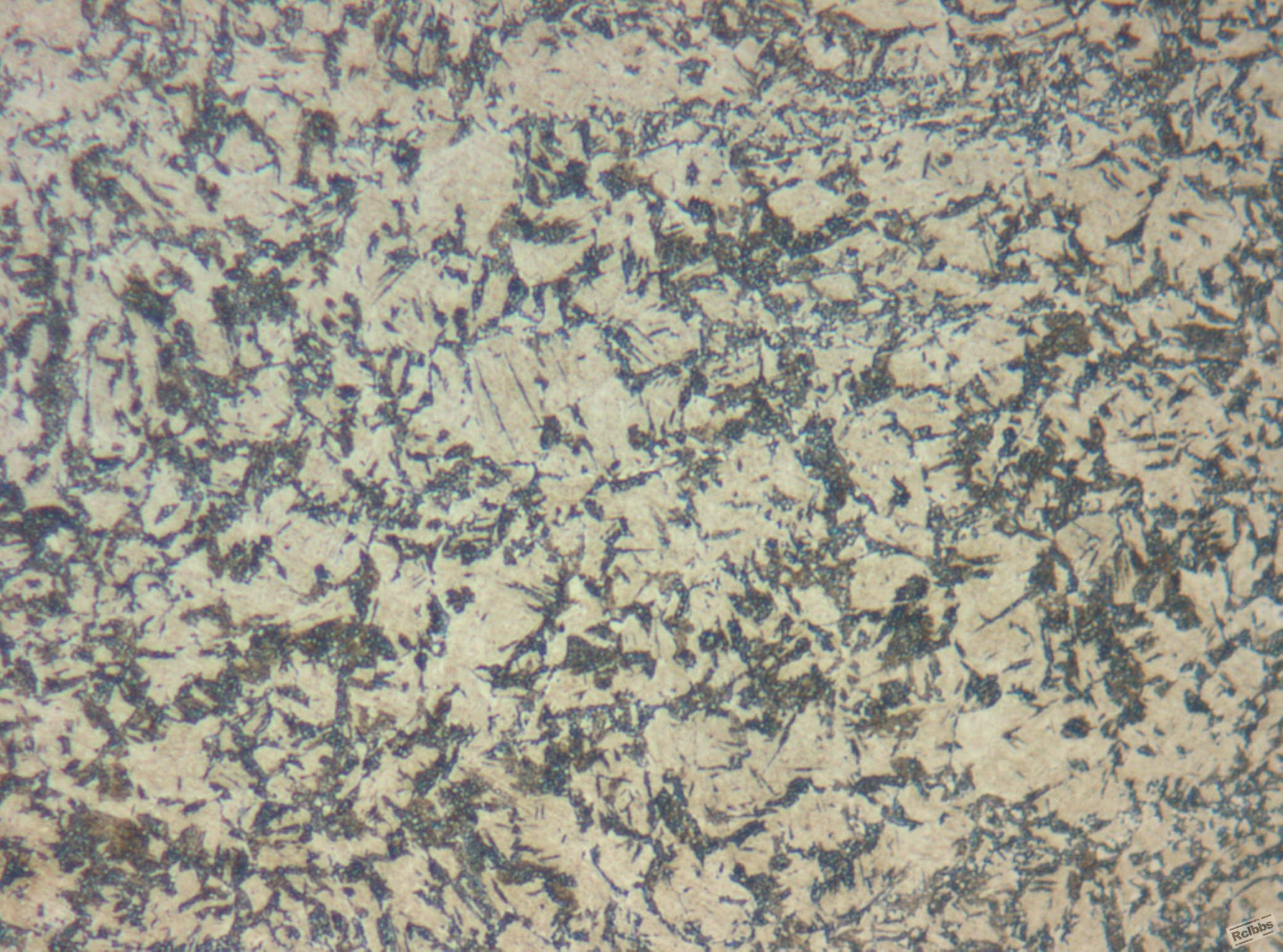

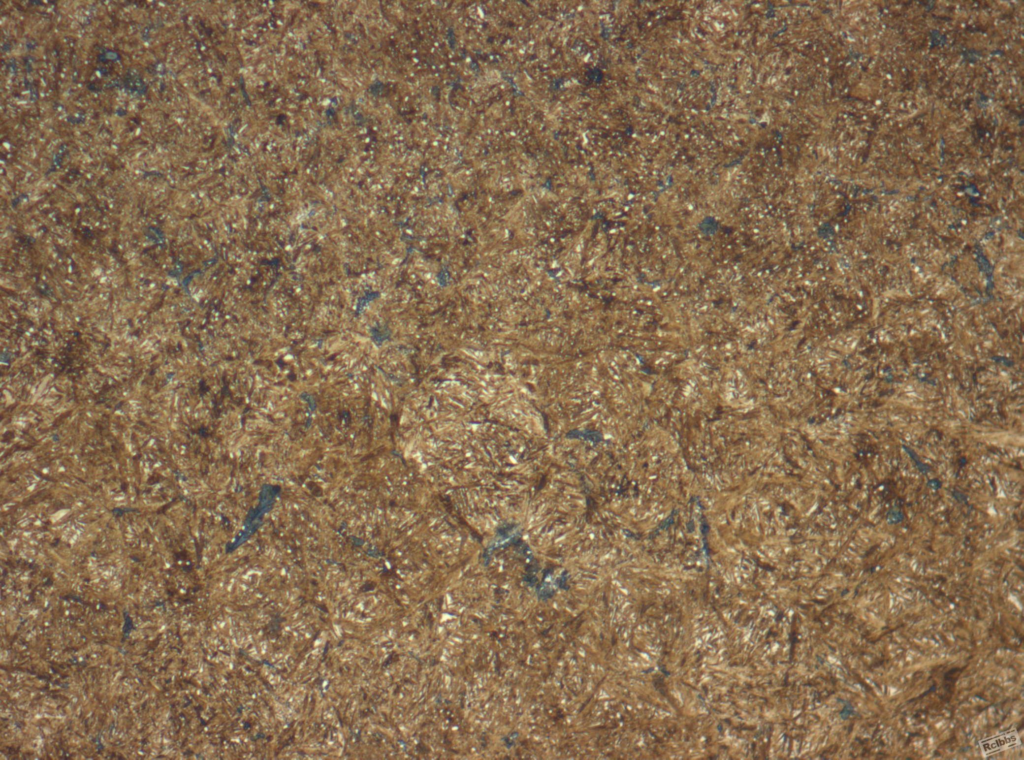

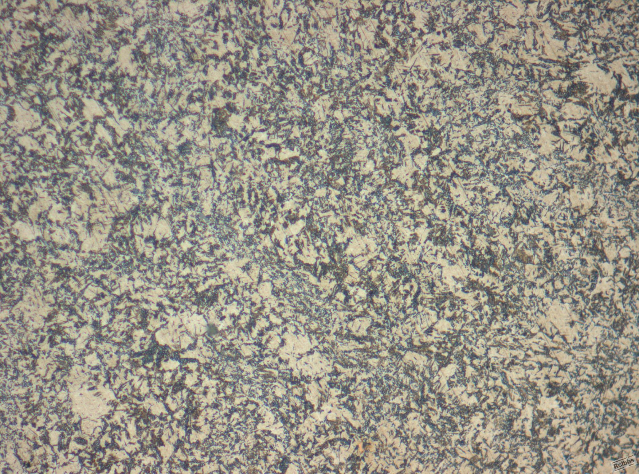

这是从外面购买的一套NU320EM的轴承内外圈金相组织图片,在寿命试验机上运行20多小时内圈就剥落坏了。
内圈硬度:HRC47-51  外圈硬度:HRC61左右。材料我在光谱仪上分析了一下是GCR15的。
内圈-500X
内圈-500X
内圈-1000X
内圈-1000X
外圈-1000X
外圈-1000X
外圈-500X
外圈-500X

发表于 2014-6-7 10:40:11 | 显示全部楼层
外圈--淬火过热。
内圈--可能是淬火存在加热不足和冷却不足现象。

 楼主| 发表于 2014-6-7 12:39:16 | 显示全部楼层
我叫我们这里的热处理工程师看了一下,说是屈氏体,也有可能是贝氏体
发表于 2016-2-17 11:24:45 | 显示全部楼层
内圈硬度硬度明显偏低,不满足标准要求,组织现屈氏体,造成原因有以下几个:
    1.热处理工艺问题,加热不足或是冷却不良造成。
    2.轴承寿命试验过程中剥落造成高温回火导致。
根据金相图片看来,原因为:组织超差,组织明显大于轴承钢的M 5级(新标准 4级),正常组织为隐晶马氏体,

发表于 2016-3-21 10:55:55 | 显示全部楼层
内圈应是屈氏体太多,早期失效剥落正常。外圈组织较粗大,残奥很多,根据工艺要求判断,不一定就按国标要求,如是有高残奥要求的。
