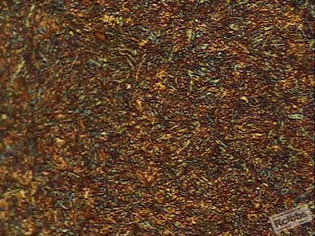

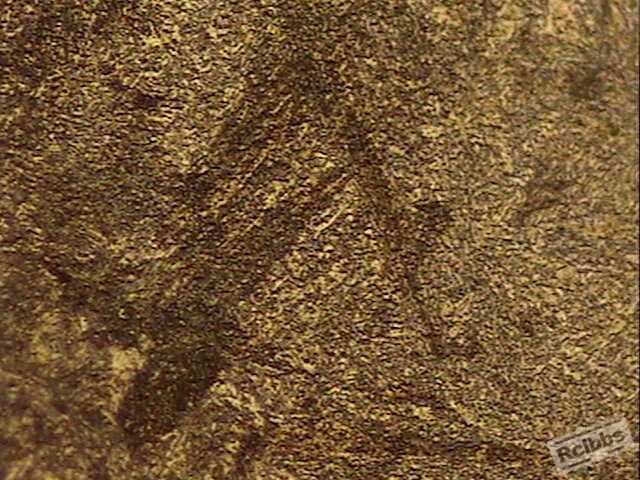

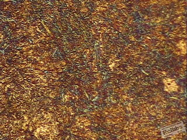

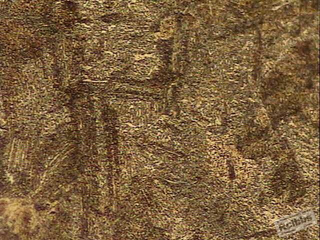

如题:材质为55#钢,直径为20mm,先调质,后中频淬火,调质组织表面和芯部分别见图片1和图片2,淬火组织分别见图片3和图片4,这些组织怎么样?是好的组织么?

错了,前两张是淬火组织,后两张是调质组织
签到天数: 36 天
发表于 2014-6-10 09:58:28 | 显示全部楼层
你的调质组织温度高了,马氏体位向大的嘛。中频后晶粒细化了,应力大一点,就这么用吧,反正东西小。

发表于 2014-6-10 14:00:16 | 显示全部楼层
看到大的马氏体针。放大倍数是多少,500倍吗

是的,几张图片都是500X,调质组织中的板条状感觉比较明显

淬火组织照片第2张相对第1张,均匀性好。

你好,刚才问了一下调质工艺:加热到870度,保温2小时,然后是650度回火,时间2小时,这样的工艺有什么问题没有?

    调质温度的选择,往往确实比常规淬火时选择的温度略高。但根据各单位选择的炉子,因实际控温也会与理论温度稍有差别,所以,要认为加热温度偏高,也不好轻易下这个结论。
    至于时间,根据工件大小,装炉量、装炉的密实程度,也要区别选择的,不能完全肯定工艺的问题。
    但根据你提供的金相照片,我倒是可以建议,调质温度稍加降低一点,但同时,要兼顾加热的充分性,不能顾此失彼。
签到天数: 2058 天
发表于 2014-6-10 20:40:29 | 显示全部楼层
马氏体组织不粗大,组织应该在五级左右。调质组织可以

10楼分析和给的建议好。赞一个。有些配件在实际应用中,感觉板马{超高温淬火时得到的}要好于针马的综合机械性能。
