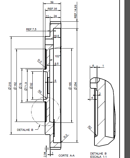

请教,零件如图,怎么才能保证零件在高频淬火后,齿宽方向不变形或变形甚微?样件的变形量为0.02mm,我们自己试了又试,变形依旧很大,齿宽上下公法线长度尺寸相差0.15-0.2mm。图纸要求,高频淬火硬度为40-45HRC,加热时间短了,齿顶硬度达不到要求,另外做的工装在加热时与工件轮辐抱紧,做完后工装拿不下来。
