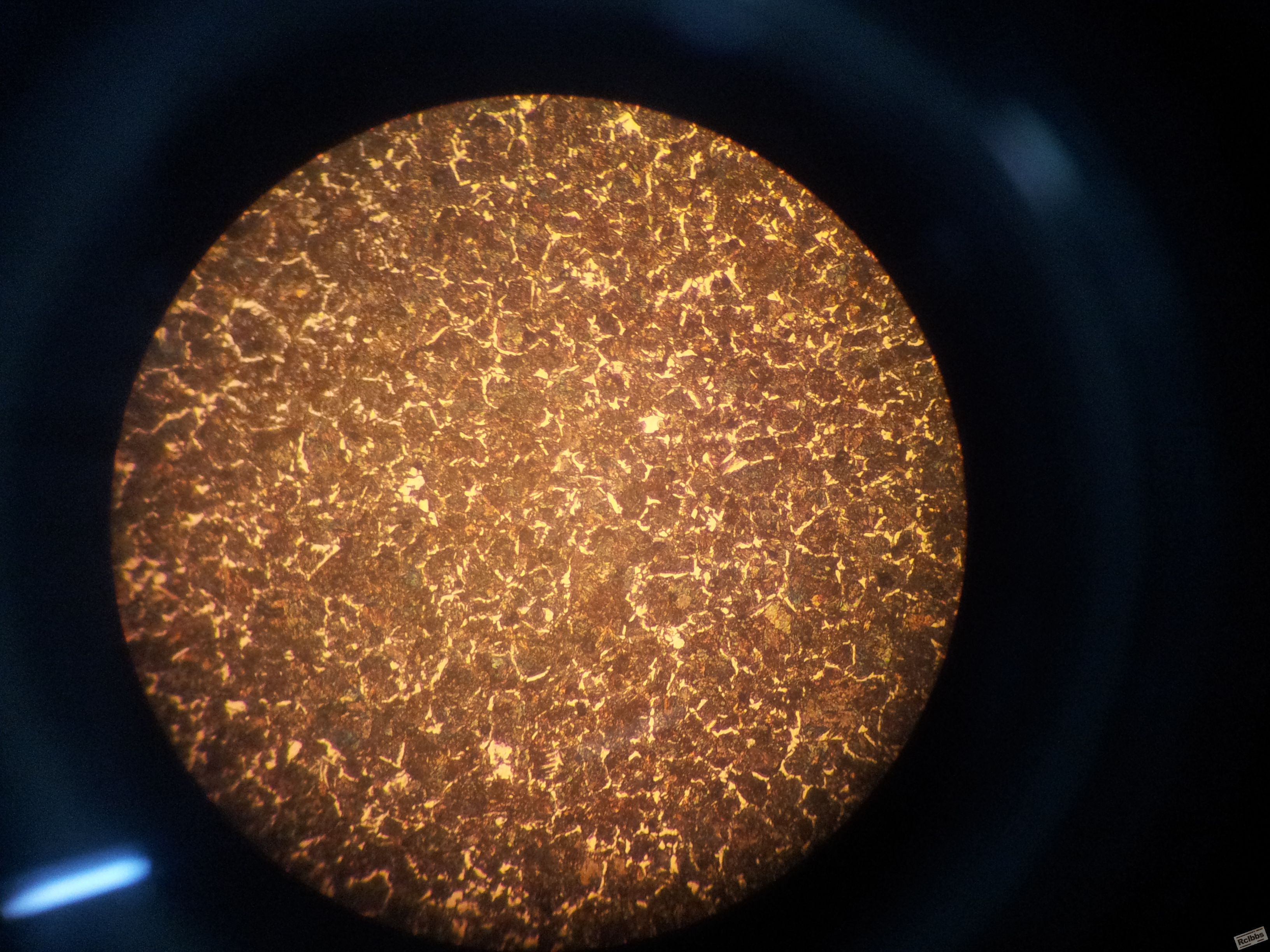

20140613_133816.jpg 45钢,照片是400倍,位置是表面进去10mm 。要求调质处理。从产品的金相图片上看像正火组织。能判定是珠光体+铁素体吗?求各位高工帮忙分析分析,是不是碰到假调质了?这能评价调质等级吗?

   金相组织存在大量网状铁素体,不是合格的调质组织,可以根据GB/T13320图片对照评定组织级别。

发表于 2014-6-13 17:18:50 | 显示全部楼层
正火组织

发表于 2014-6-13 17:50:16 | 显示全部楼层
产品的有效尺寸是多少?
 楼主| 发表于 2014-6-14 14:12:35 | 显示全部楼层
有效尺寸是50mm,取样是表面进去10mm 。

发表于 2014-6-16 08:39:20 | 显示全部楼层
网状铁素体如此严重肯定是不合格的调质组织了!不过工艺是不是正火确实不太好确定了!
发表于 2014-6-16 15:14:08 | 显示全部楼层
可以肯定的是存在网状铁素体,另外是否是珠光体不好说,但肯定不是合格的调质组织

发表于 2014-6-16 15:16:14 | 显示全部楼层
是不是调质得看你的工艺如何了,但是你这金相图绝对不是合格的
绝对是网状铁素体加珠光体!50mm建议不用45钢!淬透性差,用40cr水淬大约在15mm左右都能达标!

发表于 2014-6-16 20:54:07 | 显示全部楼层
明显的网状铁素体。不是调质组织吧。

发表于 2014-6-16 21:11:50 | 显示全部楼层
这个是正火组织吧!没有混晶!很好!

发表于 2014-6-17 10:07:05 | 显示全部楼层
是不合格调质组织,只是淬火冷却速度不够导致出现大量网状铁素体。

发表于 2014-6-17 16:36:51 | 显示全部楼层
45钢调质的象50mm的直径,也确实难已淬透,所以在10mm左右的组织基本还是保留正火态的,这种钢材的淬透性最多在4mm左右。所以出现网状铁素体加珠光体的组织也是正常 的。

发表于 2014-6-18 11:28:00 | 显示全部楼层
45钢的淬透性差,那就再取样看表面一些的组织啊!

发表于 2014-6-18 20:11:32 | 显示全部楼层
是不合格的调质组织,

发表于 2014-6-18 21:17:32 | 显示全部楼层
是不合格的调质组织,但产品是否合格还得根据技术要求来定。
发表于 2014-6-19 10:45:22 | 显示全部楼层
有问题的组织,再跟你们供应商沟通一下
发表于 2014-6-19 11:16:10 | 显示全部楼层
用户要求做距离表面10mm处的金相组织吗?45#钢即使用盐水淬火也难以达到淬硬层10mm,调质等级是在能调质到的地方评级的,不是在淬硬层以外的地方。
发表于 2014-6-19 18:54:00 | 显示全部楼层
应该是调质组织,但是调质组织不合格

发表于 2014-6-20 08:52:51 | 显示全部楼层
一些热处理厂,以为热处理淬火就是“火里烧烧、水里泡泡”,最基本的常识尚没弄明白,就什么都敢干。
