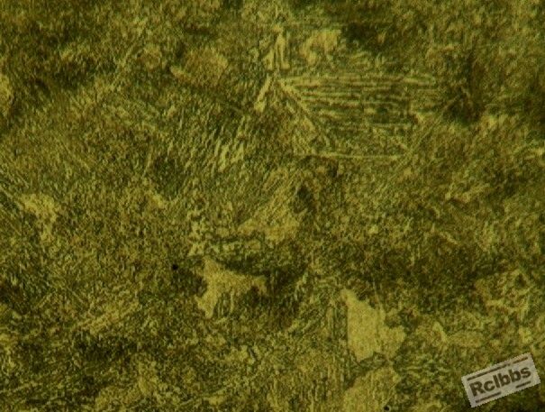

[求助] 40Cr的调质,是不是有贝
发表于 2014-6-14 09:14:56 | 显示全部楼层 |阅读模式
QQ图片20140614091311.jpg 40Cr调质,是不是有贝

感谢论坛交流,请将图像分析色素调整一下,并标注标尺.  发表于 2014-6-14 15:50
发表于 2014-6-14 09:59:16 | 显示全部楼层
不光是贝氏体,铁素体都一大坨一大坨的  请问下你们的调质工艺

发表于 2014-6-14 10:14:41 | 显示全部楼层
工艺?呵呵。。。。我很少问温度了,现在就是一点不会的人翻翻书也都开始在做热处理了。从图片看,冷却速度慢了是主要原因。工件直径是多少?
发表于 2014-6-14 10:18:55 | 显示全部楼层
xuy001 发表于 2014-6-14 10:10
850淬火油冷,620回火空冷
40Cr这种材料回火后你们空冷?
 楼主| 发表于 2014-6-14 10:26:30 | 显示全部楼层
巡洋舰 发表于 2014-6-14 10:14
工艺?呵呵。。。。我很少问温度了,现在就是一点不会的人翻翻书也都开始在做热处理了。从图片看,冷却 ...
小连杆,我不做热处理的
发表于 2014-6-14 12:20:15 | 显示全部楼层
淬火温度是否偏低,有大块状F存在,

发表于 2014-6-14 12:22:34 | 显示全部楼层
保温时间不足,冷却速度不够了

发表于 2014-6-14 14:00:40 | 显示全部楼层
你今天发的,比昨天发的特征更明显。

发表于 2014-6-14 15:23:51 | 显示全部楼层
850淬火油冷,620回火空冷
你的介质有问题,  赶紧检查你的介质。。。你的产品,问题已经很严重了

发表于 2014-6-14 18:02:14 | 显示全部楼层
850淬火油冷,620回火空冷
请问楼主是做理化的吗?是公司还是研究所?贝氏体这种组织在一般的光学显微镜下是不易看清楚的{尤其是羽毛状的,块状和板条状还好点},只能靠长期的实践积累做出分析辩别。而且在连续的冷却条件下不易形成。

发表于 2014-6-14 19:58:07 | 显示全部楼层
这种组织 你的性能很有可能是合格的  不是什么大问题!
真正的贝氏体 组织与这是有差异的

弱弱的问句~您的取样位置是否正确?
发表于 2014-6-15 22:40:25 | 显示全部楼层
是不是保温时间短了,冷速貌似也不够。

发表于 2014-6-16 11:07:03 | 显示全部楼层
这材料有回火脆性,淬火后高温回火结束应该快冷。

巡洋舰 发表于 2014-6-14 18:02
请问楼主是做理化的吗?是公司还是研究所?贝氏体这种组织在一般的光学显微镜下是不易看清楚的{尤其是羽毛 ...
不是上贝的话那是什么组织?
发表于 2014-6-16 15:09:37 | 显示全部楼层
40Cr这种原料我们厂一般都是双液淬火的,冷却不充分,图片不是很清楚,对比度调整一下,感觉像是有贝氏体存在
发表于 2014-6-16 16:02:13 | 显示全部楼层
小连杆不应该出现如此问题,查查你的淬火温度是否真实,油是否老化。

发表于 2014-6-16 16:04:04 | 显示全部楼层
淬火剂不行,可以换水基的或者三硝,这些都无所谓,返工下就好了。但出回火炉后为什么要空冷呢,第二类的回火脆性就在你回火温区附近,太危险了。这个问题在金相上是发现不了端倪的,只有等到出了问题召回。
发表于 2014-6-16 16:57:32 | 显示全部楼层
组织不算很差啊、小连杆不应该做成这样的。楼主还是需要关注下淬火那一块,有贝氏体形成应该冷却慢了
