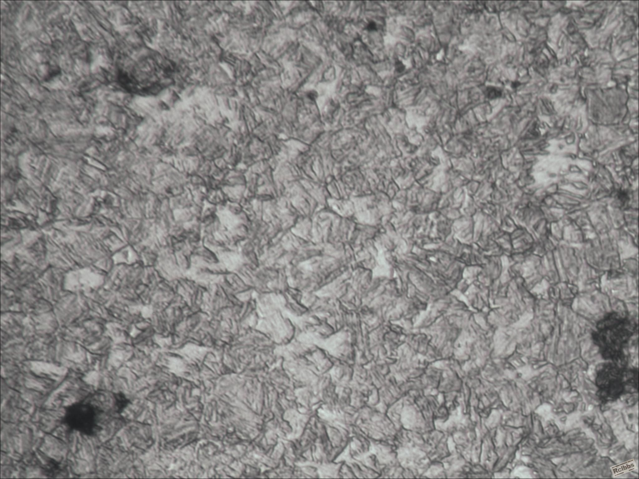

回火后的心部组织
回火后的心部组织
不知道这张心部是否是P,晶界很明显

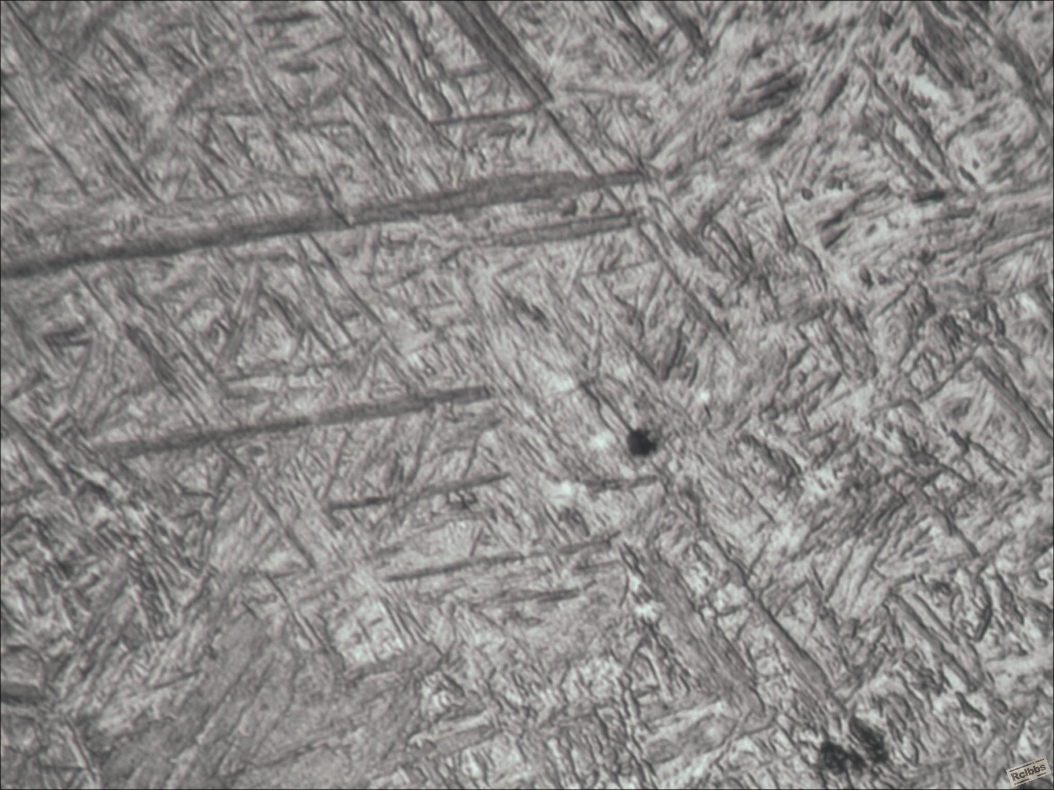

碳氮共渗后未回火的组织,靠近过渡层
碳氮共渗后未回火的组织,靠近过渡层
粗大的组织是不是上贝氏体呢?

发表于 2014-6-14 16:32:27 | 显示全部楼层
感觉你第一张图片组织是M+B+(貌似是有F),第二张图片组织跟我原来做的20Cr渗碳等温淬火后的组织差不多,一直认为是M+下B,也不知道是不是……粗大的组织感觉是M,,,,,,
 楼主| 发表于 2014-6-16 13:50:47 | 显示全部楼层
第一张是心部,白亮的是铁素体。第二张那粗大的实在不知道是什么组织,要是马氏体的话也不会穿晶转变成这个样子的啊
