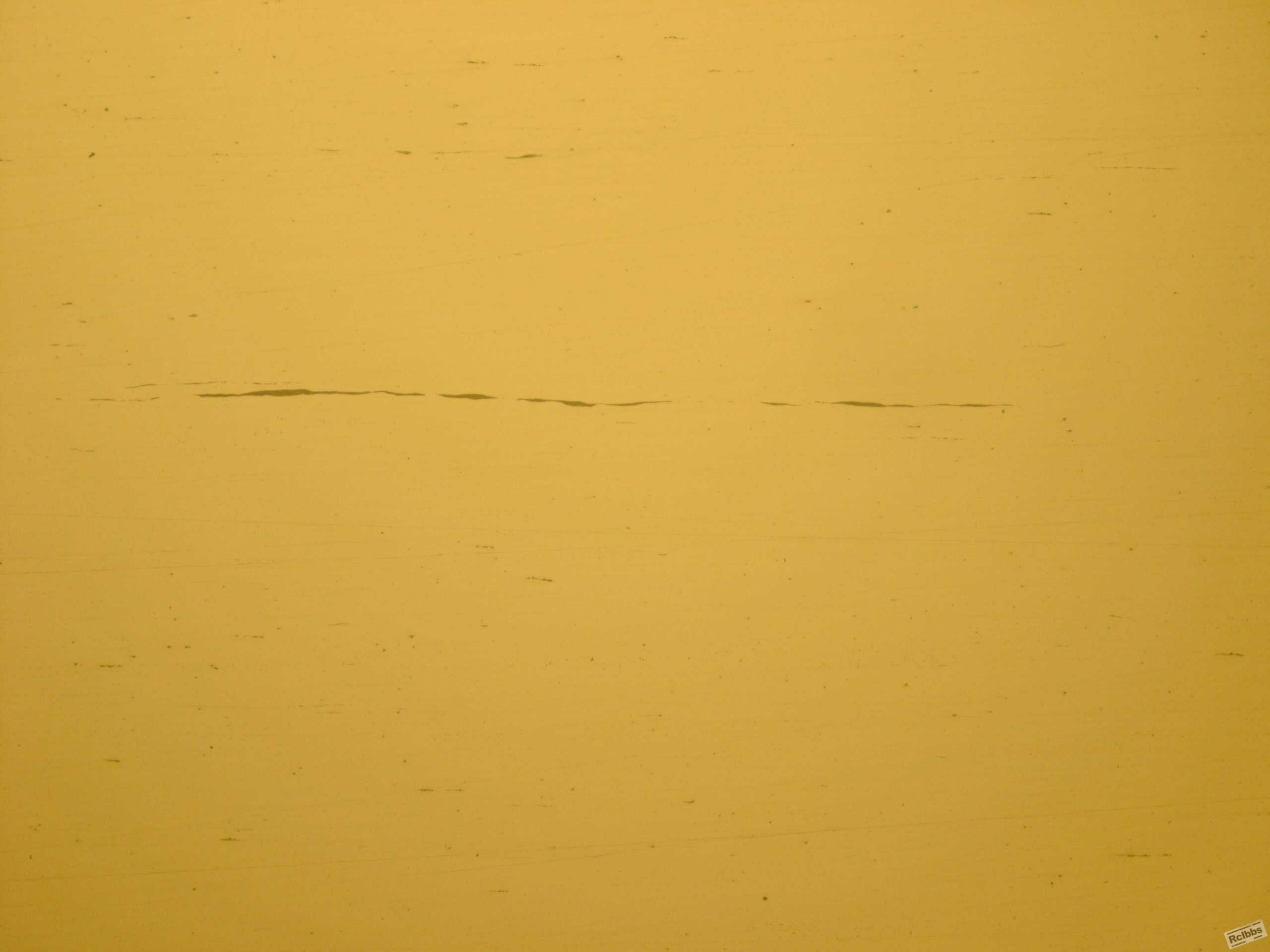

[求助] 帮忙看看这是什么夹杂物几级的
发表于 2014-6-14 19:34:46 | 显示全部楼层 |阅读模式
发表于 2014-6-15 08:42:03 | 显示全部楼层
看形态像是硫化物类夹杂物,不过没有具体的信息吗?钢的牌号之类的。还有视场不能调亮点吗
发表于 2014-6-15 17:18:55 | 显示全部楼层
这夹杂物都带状了,问题可定严重!
发表于 2014-6-16 17:23:01 | 显示全部楼层
是延展的A类,图片中夹杂物透光性不好判断,也可能是C类夹杂物。无论哪类,级别都应该是3级!
发表于 2014-6-23 14:13:35 | 显示全部楼层
个人觉得应该是A类,但也见过C类这种样子的,开下偏光和暗场,立刻就能判定了。
签到天数: 608 天
发表于 2014-6-23 14:51:42 | 显示全部楼层
无疑是硫化物夹杂;
但疑惑的是,楼主肯定也认真比对过GB/T10561-2005,为何还有疑问呢?
    我想:
    夹杂物标准GB/T10561-2005中,涉及硅酸盐夹杂的图案,类似楼主实际看到的东西,作为新人,则疑惑生也!
    我也疑惑,为何标准中将硅酸盐夹杂用细长单条的图案来表示?论坛中如果有参与制定标准的大师,请告知一下。
    实际金相分析中,如果硅酸盐夹杂长度增加,往往都非常粗壮,且断断续续,并不呈粗细均一的条线,故建议,此标准中的图案有待更改。
签到天数: 118 天
发表于 2014-6-24 21:41:33 | 显示全部楼层

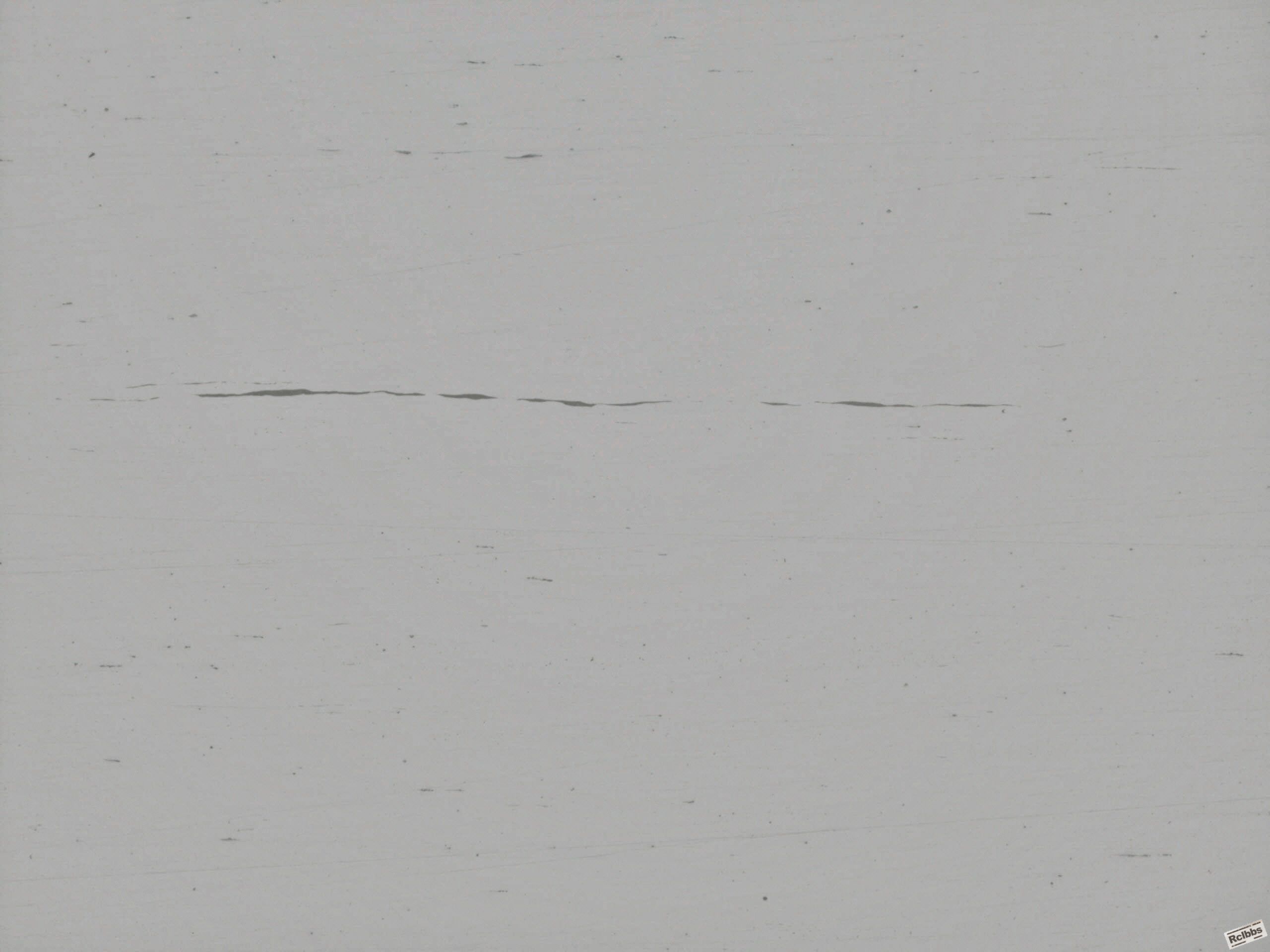

调好色后该夹杂物是灰色,应该是A类硫化物。
但图片没有尺标,没法量长度,所以就谈不上评级。
发表于 2014-6-25 09:17:18 | 显示全部楼层
应该是硫化物夹杂,就像楼上所说,请给出标尺,要不评级不好弄,100倍的话,应该是超标了
