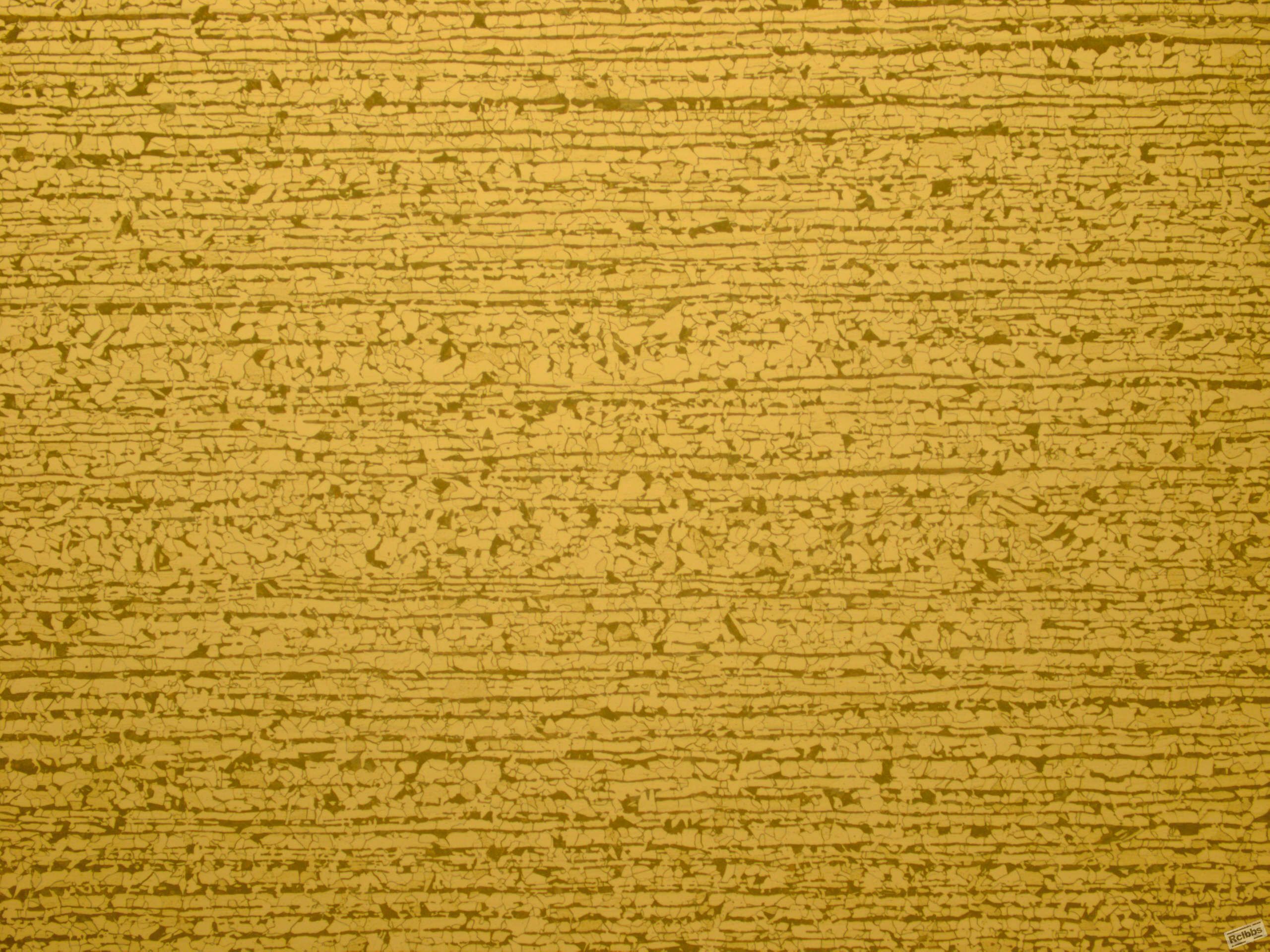

[求助] 请看看这是几级的带状组织
发表于 2014-6-14 19:44:29 | 显示全部楼层 |阅读模式
签到天数: 273 天
发表于 2014-6-17 18:30:01 来自手机 | 显示全部楼层
个人觉得大于3级!对着标准比较就清楚了!此组织不合格!
发表于 2014-6-18 08:18:03 | 显示全部楼层
是100倍吗,那就2.5级吧
发表于 2014-6-18 19:09:21 来自手机 | 显示全部楼层
根据什么确定这是2.2-3级,我不是很懂
发表于 2014-6-22 21:25:30 来自手机 | 显示全部楼层
16mn???
