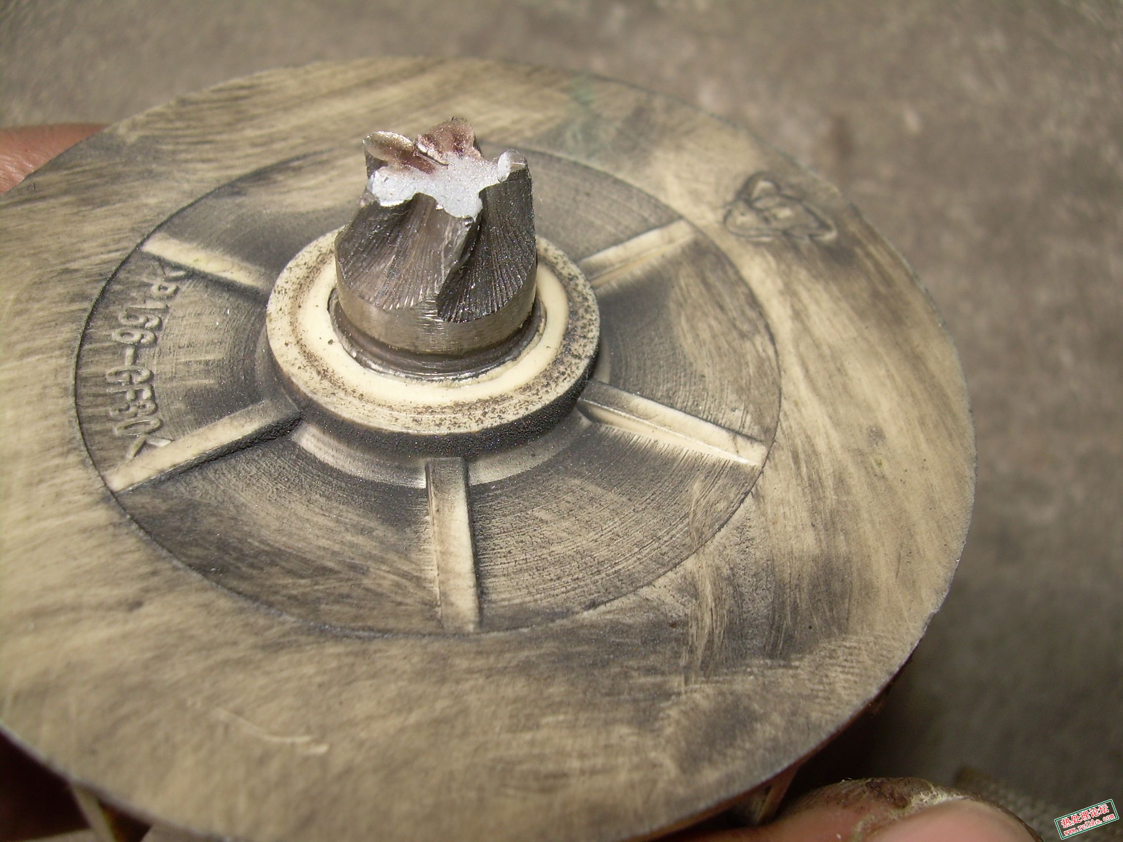

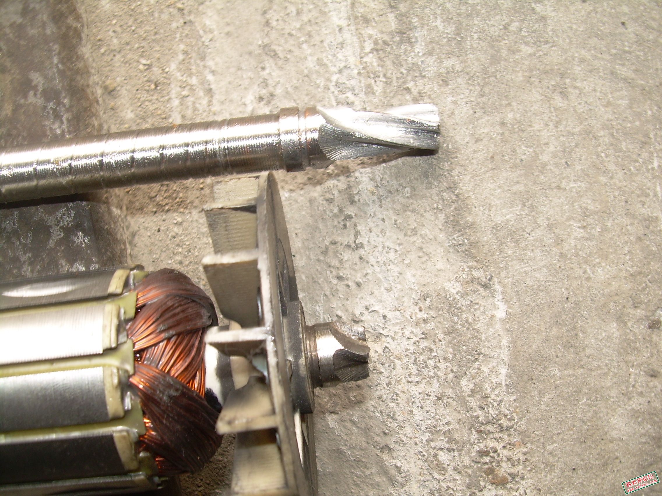

最近我们处理的一根轴齿齿部很会断。
  材料是40Cr,网带炉淬火,硬度51-54HRC,轴的直径10mm,5个齿,,模数是1。25,
     从断面看   5个齿有 3-4个齿上有象氧化色的颜色。看上去是脆性断口。 这个零件正常工作寿命要在300小时以上,现在有很多几十小时就断了。材料是杭钢买的   齿坯硬度229HB,齿坯组织我看了下,是珠光体加网状铁素体。
  不知道有哪个可以帮我分析一下原因。
   半成品是没有热处理过的,断的是已经做成成品的零件。

网带炉淬火830-850度*35-45分钟,网带回火炉回火170-210*90分钟.这个断口比较奇怪,半边有氧化色,半边没有。我怀疑是不是应力腐蚀断裂呢?

从图片现象看来应是淬火裂纹,裂纹处的颜色与此回火温度产生的颜色一致。有裂纹的工件在外力的作用下再加之工件的硬度偏高,裂纹扩展很快,致使全齿断裂。可能与淬火冷却过快有关,建议采用较缓和的冷却介质。

淬火就生裂痕. 回火時裂縫生回火色.
會淬裂, 有可能是此批材料 C%, 合金% 靠上限.
