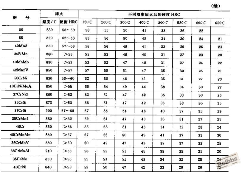

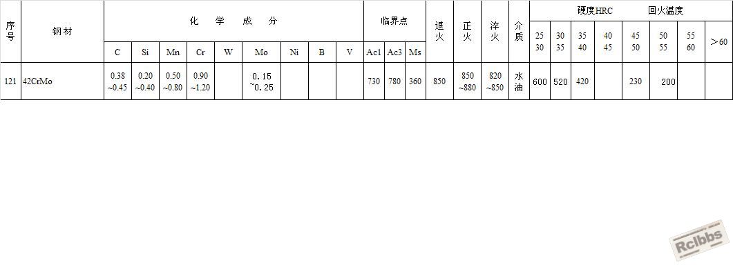

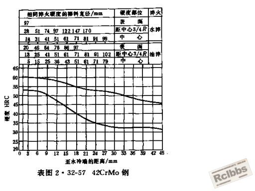

发表于 2014-6-18 11:36:43 | 显示全部楼层
热处理技术数据手册.pdf (16.24 MB, 下载次数: 4041) 这个可以有的资料上有相关的数据 42CrMo.JPG 0.JPG " 未命名.JPG

谢谢。采用150℃的抗冲击和剪切的能力较400℃回火的低些吗?差别大不大?
