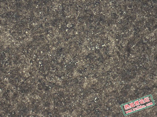

弹簧钢54Sicr6淬火后390回火,正常应该是回火屈氏体,但该图片中的亮点部分,我怀疑是铁素体,从照片上看,基本沿晶界分布,有轮廓,应该是淬火是冷速慢而析出的铁素体,但其硬度并不低580HV(530-590HV),请大家帮我分析一下,亮点的是什么组织?

发表于 2008-3-18 21:22:19 | 显示全部楼层
回复 #1 jasonmin 的帖子
硬度你指的是白色区域的吗?
发表于 2008-3-18 21:27:55 | 显示全部楼层
分析很到位,赞!
这种铁素体,俗称碎块状铁素体。形成原因,如你所述,沿晶分布......
 楼主| 发表于 2008-3-19 10:14:18 | 显示全部楼层
但我不理解的是,如果是铁素体的话,硬度应该有所降低才是啊?可硬度是合格的???奇怪啊!
发表于 2008-3-19 12:36:28 | 显示全部楼层
回复 #4 jasonmin 的帖子
硬度、强度等机械性能,只是表征。决定表征的是构成组织的相,及各相的分布和相对含量。
一个量变到质变的问题......
 楼主| 发表于 2008-4-2 12:33:50 | 显示全部楼层
亮点能不能是碳化物呢?
发表于 2008-4-2 15:30:35 | 显示全部楼层
不是过共析钢。也不是高合金钢
发表于 2008-4-2 19:54:44 | 显示全部楼层
回复 #1 jasonmin 的帖子
从硬度分析,其组织为微细针状马氏体+粒状碳化物,回火屈氏体硬度一般在40~48HRC。
从热处理工艺分析,其组织为回火屈氏体+均匀分布的粒状碳化物
发表于 2008-4-2 20:20:03 | 显示全部楼层
回复 #1 jasonmin 的帖子
我认为他就是回火屈氏体和铁素体,从放大的图片来看,不应该是碳化物,碳化物是分布在基体上的小颗粒。
[ 本帖最后由 houdan830911 于 2008-4-2 20:21 编辑 ]
发表于 2008-4-2 20:26:49 | 显示全部楼层
仔细看了,白点确实是颗粒状,非多边型。
看来,错在Cr6上了。
高合金钢......
学习了
发表于 2008-4-2 20:33:30 | 显示全部楼层
把问题想简单了......
没有从针状高碳上考虑,只认为是普通弹簧钢。也没有从390回火硬度上考虑......
还是道行浅
从论坛下了那么多资料,也是该回去知新温故了......
[ 本帖最后由 fengfeng 于 2008-4-2 22:33 编辑 ]

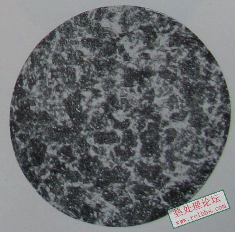

 楼主| 发表于 2008-4-22 13:35:17 | 显示全部楼层
我找到一张照片 是GCr15的淬火状态,淬火马氏体+碳化物,从这张照片上看,我的54SiCR6中的亮点就是碳化物,可我的材料碳含量在0.5-0.6左右,应该是亚共析钢,怎么会有碳化物呢?实在是不解啊?

发表于 2008-4-22 20:40:07 | 显示全部楼层
是不是残留奥氏体呢?

发表于 2008-4-23 20:13:31 | 显示全部楼层
回复 1# 的帖子
原材料应该是球化退化  球化组织奥氏体均匀时间应该要长点  应该是原材料保留下来的碳化物
发表于 2008-4-23 20:17:34 | 显示全部楼层
回复 13# 的帖子
材料为高碳、高合金。
金相组织判断还是要从最基体的金属学原理来判断的。
我在平时检验中从金相组织形貌特征→来推断热处理工艺→来判断钢牌号的。

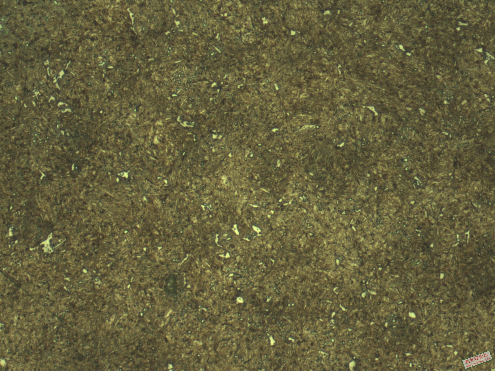

 楼主| 发表于 2008-4-30 11:38:11 | 显示全部楼层
我今天用4%苦味酸乙醇溶液腐蚀,结果如下:
各位帮我分析一下。到底是铁素体还是碳化物。
发表于 2008-4-30 19:19:16 | 显示全部楼层
回复 19# 的帖子
在苦味酸氢氧化钠沸腾水溶液中煮5~10分钟,如果是F颜色是不变的,要是渗碳体会染黑
