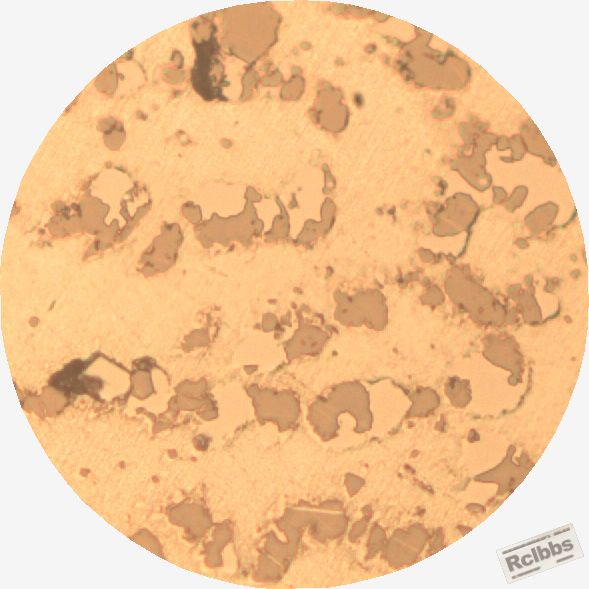

如题,除了基体的γ。明显还有2个相,是灰色和白色。分别是什么?
图片500x,Murakami's试剂腐蚀。

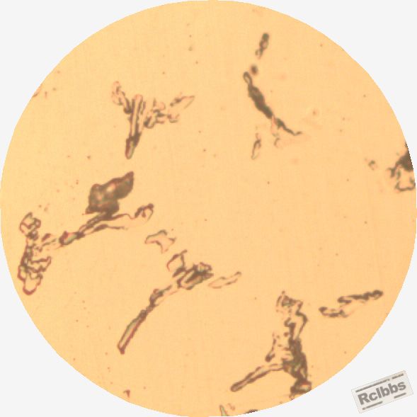

同材质未服役组织
γ相+枝晶状碳化物

问题已经解决!客户送检的时候样品名称弄错,材质为英特尔600,经查实际是高温合金,不是镍基合金。
未服役件基体组织为:奥氏体+网状分布的碳化物
服役件基体组织为:奥氏体+δ铁素体(图中褐色的块状)+σ铁素体(图中白色的块状)
