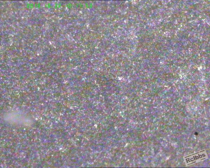

发表于 2014-6-18 08:28:59 | 显示全部楼层
xueshaokkk 发表于 2014-6-17 20:01
不好意思,我表达的有歧义,我想表达的意思是锻造冷却后,不进行预先热处理就进行调质、淬火作为最终热处 ...
图片即为锻后空冷调质组织,不过我们的产品的有效厚度为25mm,我个人感觉金相组织好坏与材料和产品尺寸关系很大!
