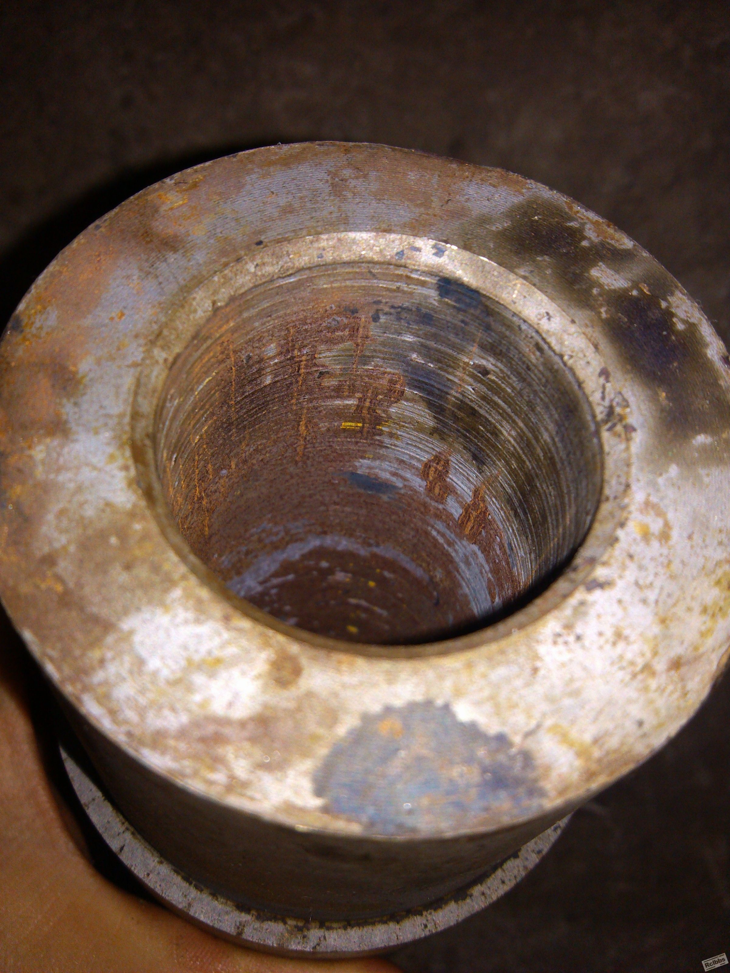

可先将裂纹出现部位,裂纹走向,用相机拍的宏观照片上传看看。
 楼主| 发表于 2014-6-17 14:56:12 | 显示全部楼层
宏观照片
宏观照片

请问楼主,此工件是如何成型的?看了工件的外型,既使是双液淬火在内孔处产生裂纹也不多见。。。。取样看看裂纹处有没有脱碳?

不知内孔和外径的尺寸如何?中间孔是贯穿的吗?
从宏观照片看,内孔是机械加工出来的,那么,该零件的原材料是实心的棒料?如果是,圆棒料直径是多少?

从照片看应该是通孔。如果是盲孔更不易开裂了。你想问他是不是机加工应力?可以退道火试试。我感到通孔内开裂少见。

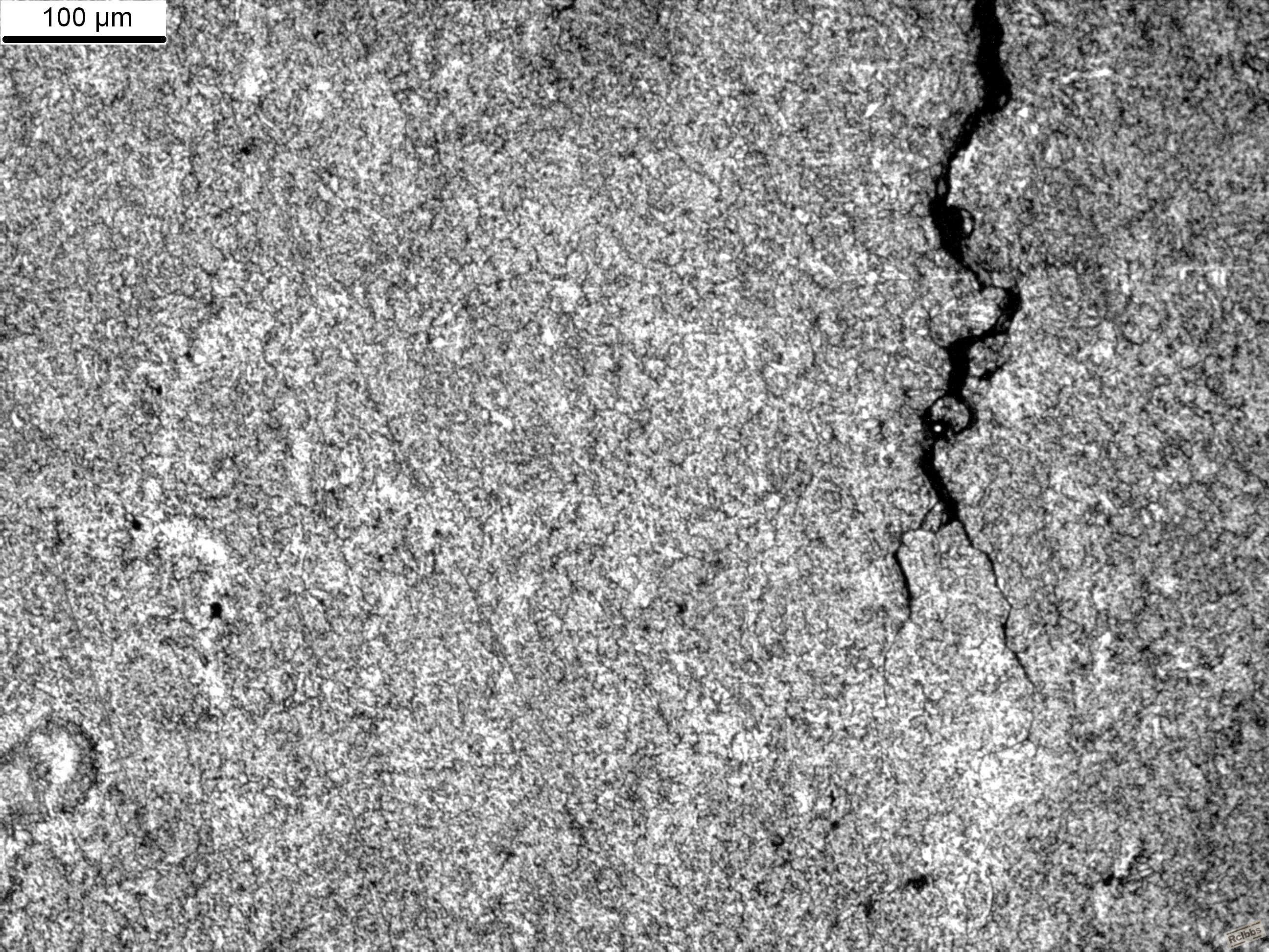

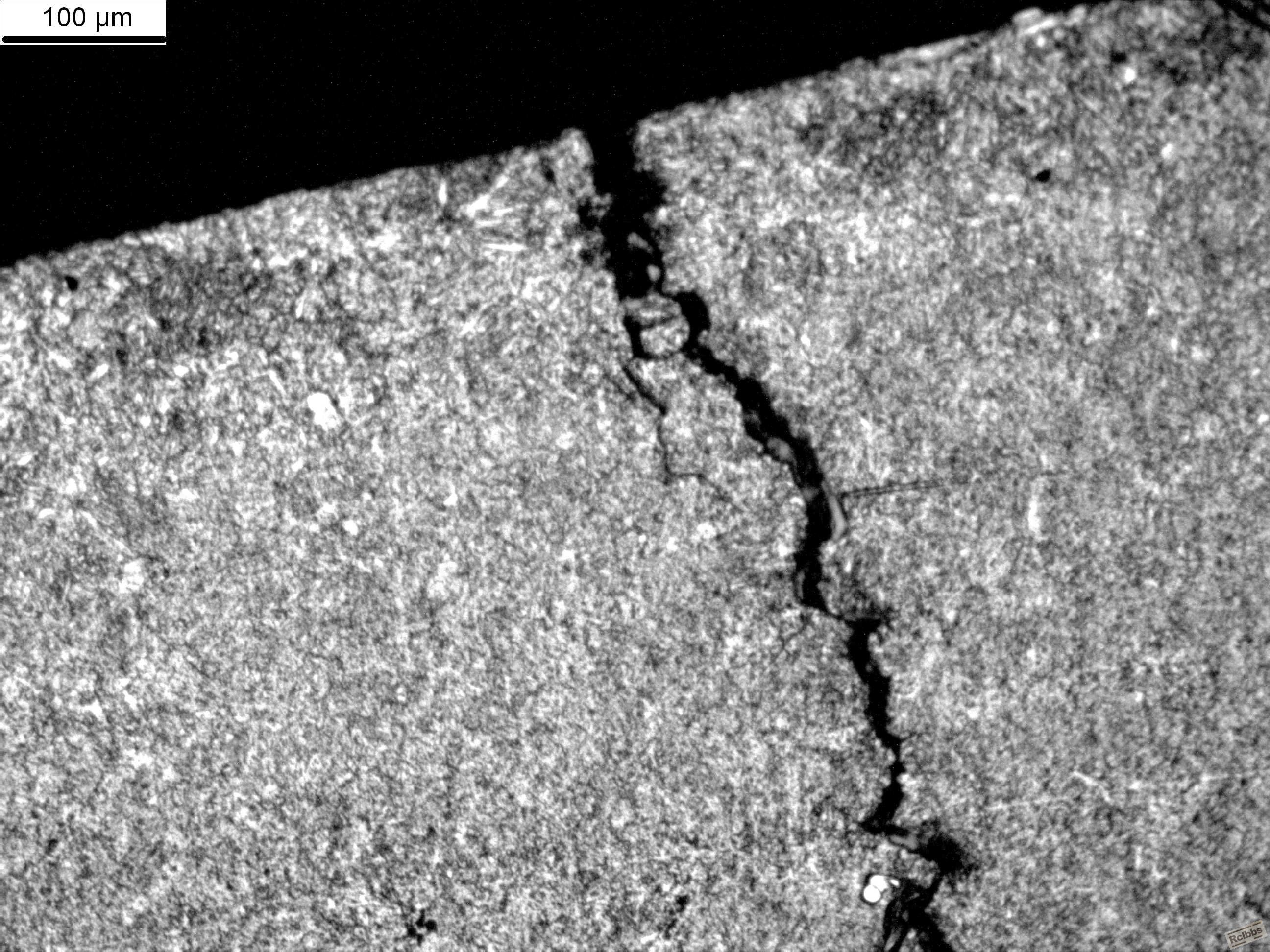

裂纹里面没有氧化脱碳现象,而且裂纹顶部非常尖。判断是淬火裂纹!
原因分析:  1  材料有带状组织,金相上面很明显,不知道是不是制样没制好。  组织里面有黑色点物不知是非晶属还是珠光体还有第二张图里面有铁素体
              估计你保温时短了,出炉时别在空气稍冷容易出现珠光体应立即放入介质池中,等到工件降到200度时取出空冷
           2  为什么用双液?  什么时候出水你能掌握得非常到位吗?   如果过早出水容易出现珠光体和贝氏体将大大影响性能
           3  材料加工出现非常大的应力,建议先去应力退火 一次。
           4  你的工件厚度是22mm,40cr用油完全能搞定。千万不要在双液了!
