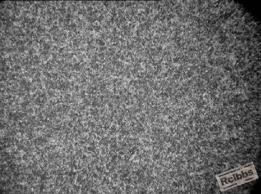

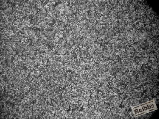

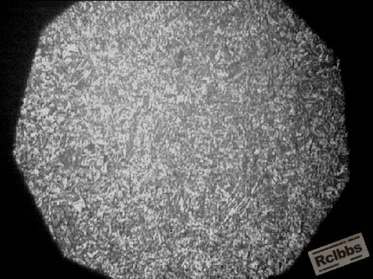

今天做了3个GCr15的轴承内圈的金相组织 由于不知道这3个套圈的热处理方式是什么 按照淬回火马氏体级别判定发现1#和2#不在级别范围内,现无法判定是何种原因造成的,现处于什么组织范围内 望各位大神帮帮忙了 万分感谢
注: 1#硬度 57.4HRC  2#硬度 56.5HRC  3#硬度 61.5HRC  图片放大倍数在400X左右
1# 硬度 HRC 57.4
1# 硬度 HRC 57.4
2# 硬度 HRC 56.5
2# 硬度 HRC 56.5
3# 硬度 HRC 61.5
3# 硬度 HRC 61.5

发表于 2014-6-17 16:54:46 | 显示全部楼层
照片不是很清楚,先抢个沙发。
硬度金相都取自端面?
不合格的样品碳化物颗粒少?心部组织是否正常?
可能是脱碳,也可能是其它原因……

 楼主| 发表于 2014-6-18 09:04:22 | 显示全部楼层
都取自端面,碳化物颗粒很少,心部组织暂时不能做 硬度挺低,只有56-57HRC这样子

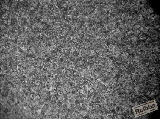

 楼主| 发表于 2014-6-18 09:10:47 | 显示全部楼层
重新制作的金相图片,还是端面,硬度偏低,在56-57左右,碳化物颗粒非常少

发表于 2014-6-18 15:41:29 | 显示全部楼层
我认为是脱碳造成的,3号试样组织和硬度就非常的好。

发表于 2014-6-19 23:01:24 | 显示全部楼层
感觉像贫碳,楼主能具体说明一下取样据表面多少?

发表于 2016-3-4 16:30:38 | 显示全部楼层
圖片2和圖片3亮度太暗,貌似有黑色的屈氏體存在,有可能是加熱溫度不足或是冷卻速度慢造成,僅供參考
